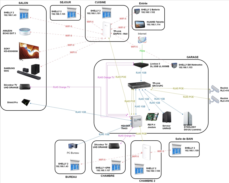

Posté le 06-11-2023 à 07:54:56  profilanswer
Hello à tous!
Je suis perdu dans les multiples posts d'essais de faire passer le flux vidéo d'un décodeur orange derrière un routeur (tp-link par exemple). C'est mission impossible?
https://rehost.diberie.com/Picture/Get/r/221493
l'autre solution sera de "shunter" le routeur et de connecter directement les décodeurs à la LB5... mais je voulais passer la LB en protection mini et laisser le routeur gérer ça...  :sweat:
une idée? Merci à vous!  :hello:

seianec
Posté le 06-11-2023 à 11:45:48  profilanswer
Pour la TV Orange derrière un switch il faut que le routeur soit configurable en "IGMP Snooping" il me semble ;)
Sinon c'est peine perdue.

Bye bye ''thefaboss''
Posté le 06-11-2023 à 11:48:40  profilanswer
calagan57 a écrit :
Hello à tous!
Un routeur en lieu et place de la livebox ?
=> là bon courage, il te faut un routeur capable de gérer les VLAN et un SFP/ONT compatible avec Orange. Il y a des posts sur lafibre.info
Ou un routeur derrière la dmz de ta livebox ?
=> là le plus simple, tu laisses le décodeur branché à la box.

n°1224576
calagan57
BF3 : calagan57
Posté le 06-11-2023 à 12:04:39  profilanswer
spurina a écrit :
ça a marché une fois mais maintenant ça ne fonctionne plus du tout. Il y aune autre méthode pour changer l'IP ?
 merci à vous  :jap:
oui c'est ce 2ème cas  :jap:
mais je veux dire la DMZ de la livebox ne sera que pour le port connecté au routeur? Aucun risque du fait des liaisons restantes entre les décodeur HD et la LB5?
merci à toi!
Message édité par calagan57 le 06-11-2023 à 14:43:31

Djeng0
Hash & Frères
Posté le 06-11-2023 à 13:12:53  profilanswer
Complètement inutile de passer le pare-feu de la livebox en mode mini alors que tu mets un autre routeur derrière en DMZ.

calagan57
BF3 : calagan57
Posté le 06-11-2023 à 14:44:12  profilanswer
Tu peux détailler stp, j'ai pas compris  :pt1cable:
Waterbox
n°1224584
Andorria
Posté le 06-11-2023 à 14:46:24  profilanswer
DMZ : la box redirige tout le trafic vers l’ip indiquée, le pare feu n’effectue aucun filtre.
Donc tes paramètres de pare feu n’ont aucun effet par rapport à ce que tu souhaites faire.
