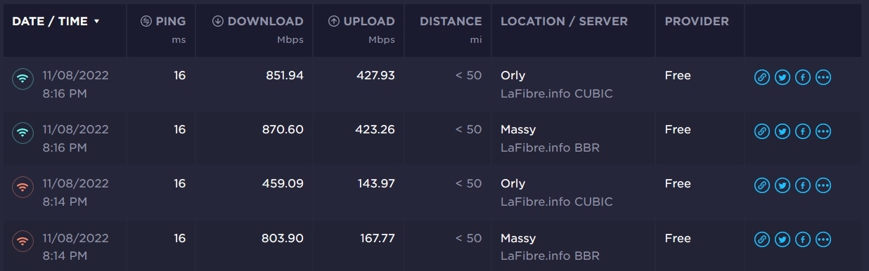

n°1203509
bitubo
GT Turbo Addict
Posté le 08-11-2022 à 20:18:43  profilanswer
xplo a écrit :
bien sur que non vu que je parlais du switch ethernet de la pop et delta. Le max pop serait de 2,5gbs et le max delta serait de 1gbs :o
Par contre vu que ta connexion ne semble pas dans une zone sous dimensionne du reseau de free je serais interesse du resultat de ces tests entre 20-22h puis a une periode plus light de la journee genre le matin :
https://www.speedtest.net/ sur serveur LaFibre.info BBR en single connexion
https://www.speedtest.net/ sur serveur LaFibre.info CUBIC en single connexion
https://www.speedtest.net/ sur serveur LaFibre.info BBR en multiple connexion
https://www.speedtest.net/ sur serveur LaFibre.info CUBIC en multiple connexion
ca permettrait de voir si dans le cas optimum d un zone free on est vraiment en dehors de toute congestion reseau
si ça peut être utile pour comparer je viens de faire les 4 tests
La Ciotat ( a quelques kms de Marseille )
https://rehost.diberie.com/Picture/Get/f/97745
Message édité par bitubo le 08-11-2022 à 20:19:13

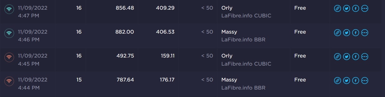

GT Turbo Addict
Posté le 09-11-2022 à 16:52:54  profilanswer
je viens de re tester a cette heure ci
pas bcp de diff
après j'ai une V6 avec un switch NetGear qui distribue dans toute les pièces
 je ne sais pas si avec une Pop ou une Delta ça serait mieux ?
tant que je peux download mes MAJ de jeux ou autre a fond la caisse ça me va très bien :d
https://rehost.diberie.com/Picture/Get/f/97906
Message édité par bitubo le 09-11-2022 à 16:53:08

Posté le 09-11-2022 à 17:15:23  profilanswer
vu la différence d'upload en single connect vs multiple connect ça semble une limitation sur l'infra reseau free plus que la box même si des fois y a des truc incompréhensible sur l'upload selon les box free...
C'est pour ca j'aurais aimé voir ce test avec trophyman qui semble etre sur une delta en SFP+
A titre d'info sur orange il n'y a pas de différence entre cubic/bbr, single/multiple quelquesoit l'heure de la journée.
https://i.ibb.co/Q87Q71Q/image.png
Le jour où free fait pareil je serais le premier à retourner chez eux :)

stephg27 a écrit :
Dans une config très similaire à la tienne (V6 + Switch Netgear), j'obtiens ceci:
https://rehost.diberie.com/Picture/Get/f/97952
c'est bien mieux que moi sur l'upload :d
tu es vers ou ?
Message édité par bitubo le 09-11-2022 à 22:14:14
