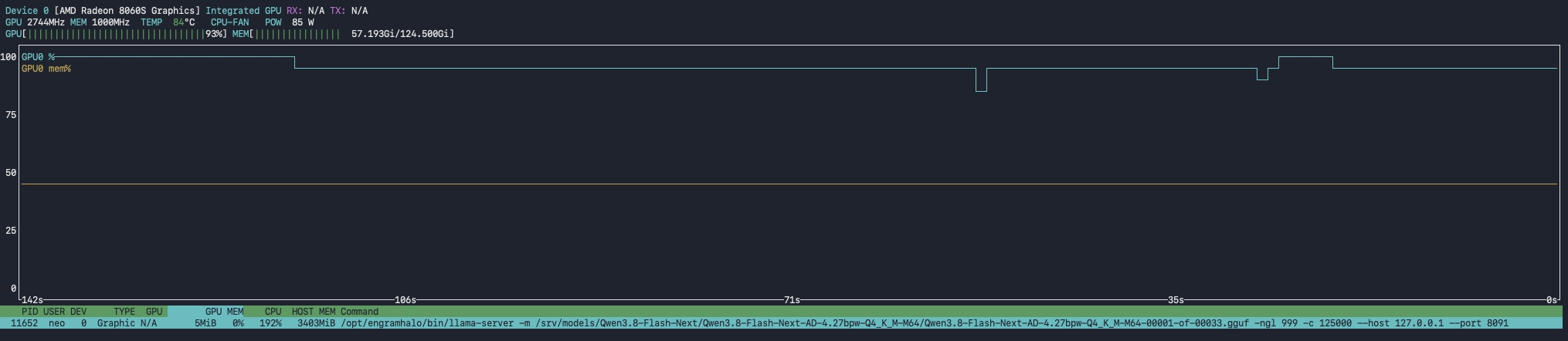

Code :
  1. 0.00.018.542 I cmn  common_param: common_params_print_info: verbosity = 3 (adjust with the `-lv N` CLI arg)
  2. 0.00.018.761 W srv  llama_server: -----------------
  3. 0.00.018.761 W srv  llama_server: CORS is set to allow all origins ('*') and no API key is set
  4. 0.00.018.762 W srv  llama_server: this can be a security risk (cross-origin attacks)
  5. 0.00.018.762 W srv  llama_server: more info: https://github.com/ggml-org/llama.cpp/pull/25655
  6. 0.00.018.762 W srv  llama_server: -----------------
  7. 0.00.020.233 I srv    load_model: loading model '/srv/models/Qwen3.8-Flash-Next/Qwen3.8-Flash-Next-AD-4.27bpw-Q4_K_M-M64/Qwen3.8-Flash-Next-AD-4.27bpw-Q4_K_M-M64-00001-of-00033.gguf'
  8. 0.14.603.686 I cmn          init: llama threadpool init, n_threads = 16
  9. 0.14.831.303 I srv    load_model: initializing, n_slots = 4, n_ctx_slot = 125184, kv_unified = 'true'
  10. 0.14.834.128 I srv          init: chat template supports preserving reasoning, consider enabling it via --reasoning-preserve
  11. 0.14.834.169 I srv  llama_server: model loaded
  12. 0.14.834.175 I srv  llama_server: listening on http://127.0.0.1:8091
14 secondes pour charger le modèle en mémoire (vous inquiétez pas de l'absence https, l'écoute sur le loopback uniquement et l'absence de jeton d'auth : tout ça est géré dans un sandwich salade tomate oignon lemonade / caddy donc c'est propre quand c'est sur le réseau) Ces gens sont des malades :o
en PP ça tourne entre 320 et 250 tokens / seconds . J'ai quand même demandé un truc complexe à openclaw : "are you well ?" ce qui a donné une requête de 17090 tokens (j'imagine qu'il résolvait le cancer en parallèle ? :o ) pour 89 tokens d'output  :pt1cable:
clairement des optimisations à aller chercher mais température stable so far :
https://rehost.diberie.com/Picture/Get/f/540354

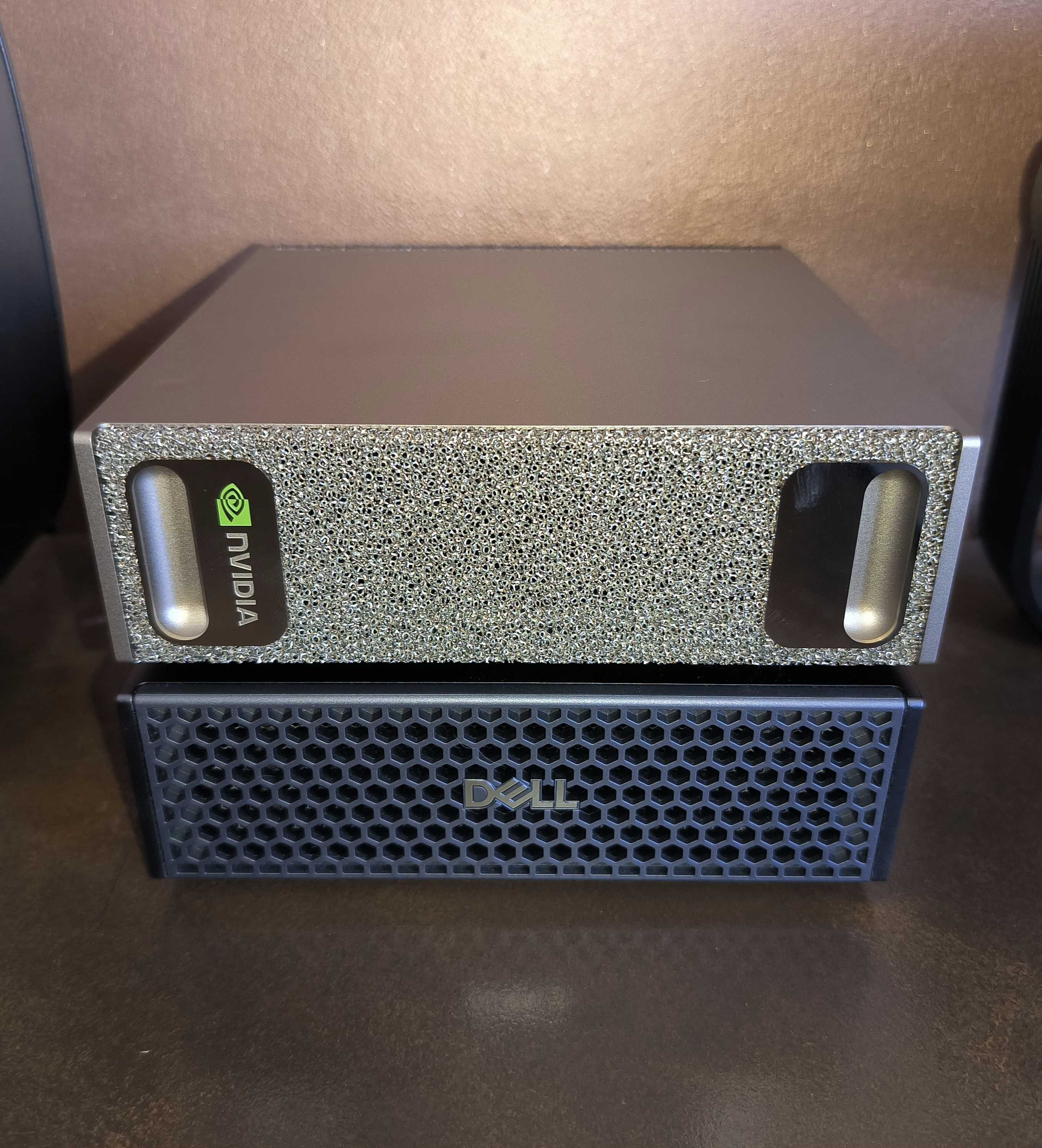

Posté le 01-09-2026 à 13:24:18  profilanswer
n°47093
speedboyz3​0
Guide Michelin :o
Posté le 01-09-2026 à 13:25:23  profilanswer
n°47094
neo world
Posté le 01-09-2026 à 13:28:28  profilanswer
pour nous impressionner faut encore les brancher :love:
n°47095
Neji Hyuga
:grut:
Posté le 01-09-2026 à 13:31:51  profilanswer
Celui du dessous l'est déjà, mais plus pour longtemps malheureusement :o
