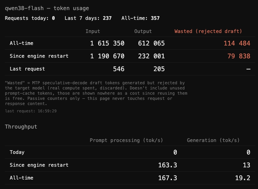

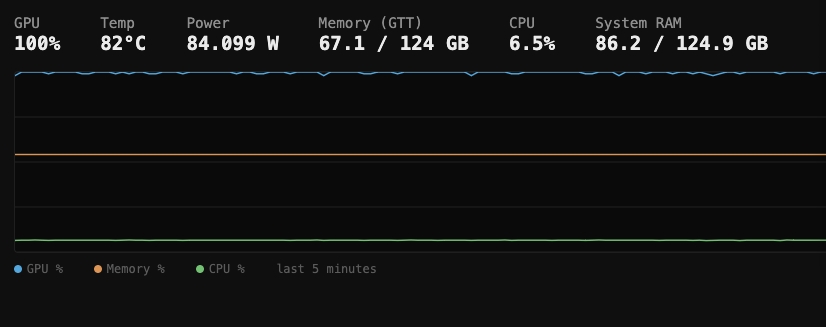

P'tit retour sur le bosgamePC M5 Strix Halo avec PI.dev en client (zéro extension), Qwen 3.8 flash next en modèle et Lemonade web server pour la partie gestion / téléchargement de modèles :
Déjà pas de thottling sur la puce. Pour les SSD NVME j'ai des kingston NV3 (celui fourni avec la machine + un second acheté "pas cher" ) dont les contrôleurs ont tendance à surchauffer (même en empilant des pads thermiques pour qu'ils soient bien en contact avec le dissipateur cuivre) en genre 30 secondes (attention dissipateur extra plat uniquement. Y'a pas de place dans la trappe pour plus haut avec des ailettes).
J'ai résolu le problème de throttling des NVME en achetant un "support ventilé (en fait deux 120mm vissés ensemble avec 4 pattes et un connecteur USB pour les alimenter directement depuis la machine). Les nvme sont en dessous donc ça souffle directement dessus
J'ai du quand même déménager la machine dans un autre rack (petit, aussi étanche à l'eau et à la poussière donc fatalement mal ventilé mais avec pour seul voisinage du matos réseau sans disque mécanique) : les disques du NAS commençaient à souffrir du voisinage avec le bestiau dont la puce bouffe quand même 84 watts (le CPU se tourne les pouces) :
https://rehost.diberie.com/Picture/Get/f/541070
Question modèle y'a quand même du déchet sur le MTP mais ça reste efficace. Pendant les sessions de code en particulier on flirt avec les 90% de tokens acceptés avec -n 4. Y'a p'têtre moyen de jouer un peu plus haut pour aller grapiller d'avantage de tokens par seconde du coup mais avec un risque de déchets plus important sur la réflexion (laissée active) / les appels d'outils  :D
https://rehost.diberie.com/Picture/Get/f/541072
Pour l'instant mon modèle ( https://atomic.chat/blog/guides/how [...] xt-locally ) n'offre pas les extensions yarn pour traiter 1M de tokens en contexte mais dans les faits à 260k y'a quand même moyen de bosser et la compaction qui démarre à 93% du total de tokens permet de continuer easy peasy :jap:
Pas mal intéressé par les modèles K2 horizon pour faire la passe de correction de code (via l'extention open code review sorti par alibaba) histoire de ne pas demander au même modèle de faire la correction du boulot fait juste avant (c'est parfait du premier coup. Étonnant ! :o)
J'ai téléchargé aussi un modèle debridé pour faire la partie forensic / detection de problèmes de sécurité mais ça va attendre que je l'isole proprement avant qu'il attaque la NSA pour récupérer des outils pour faire un meilleurs pentest / red team sur mon app perso @ 2 balles :o
Côté Lemonade c'est pas aussi parfait que lm studio mais c'est un très bon moyen de trouver des modèles / télécharger / lancer / bazarder sans pondre une ligne de code. Ils sont assez réactifs aussi (j'avais un problème de timeout impossible à changer sur les appels "cloud externe" (en faire mon llama sur mesure) résolu après le téléchargement d'une nouvelle version de Lemonade  [:implosion du tibia]
