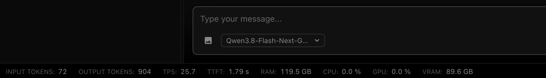

moyen_moins a écrit :
La dernière de LM Studio :o
J'ai testé en speed ce matin avant d'aller bosser.
Je vais essayer en changeant le template jinja en rentrant.
Au moins tu vas pas mettre LM Studio sur ta BC250 :o

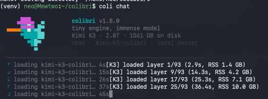

Pour ceux qui voudraient tenter l'aventure de colibri mais se demandent si leurs nvme (au nombre de 2) risquent de surchauffer :
Code :
  1. watch -n 1 "echo '=== NVME0 ===' && sudo nvme smart-log /dev/nvme0 | grep -E 'temperature|Sensor' && echo '' && echo '=== NVME1 ===' && sudo nvme smart-log /dev/nvme1 | grep -E 'temperature|Sensor'"
Ca vous montre les valeurs des sondes de vos deux premiers nvme (à ajuster selon votre cas)
Code :
  1. === NVME0 ===
  2. temperature                             : 41 °C (314 K, 105 °F)
  3. Temperature Sensor 1                    : 55 °C (328 K, 131 °F)
  4. Temperature Sensor 2                    : 96 °C (369 K, 204 °F)
  5. Temperature Sensor 3                    : 41 °C (314 K, 105 °F)
  6. === NVME1 ===
  7. temperature                             : 40 °C (313 K, 104 °F)
  8. Temperature Sensor 1                    : 47 °C (320 K, 116 °F)
  9. Temperature Sensor 2                    : 90 °C (363 K, 194 °F)
  10. Temperature Sensor 3                    : 40 °C (313 K, 104 °F)
Le sensor 2 donne la température maximale observée du nvme dans sa vie (dans mon cas le controleur de m**** de ces kingstons)
Pour générer de la workload en lecture qui tâche
Code :
  1. sudo fio --name=read_nvme0 --filename=/dev/nvme0n1 --rw=read --direct=1 --ioengine=libaio --bs=1M --numjobs=1 --iodepth=32 --runtime=120 --time_based --status-interval=5
Tout est dans les valeurs mais en gros pendant 120 secondes ça va tabasser en lecture (donc pas de risque d'usure prématurée) nvme0n1 (à ajuster par rapport à votre config toujours). Faut installer fio depuis vos repos préférés :)
Avec un second terminal en simultané sur les températures vous aurez uen bonne idée de ce qu'ils se passe :jap:

neo world
Posté le 28-08-2026 à 22:36:54  profilanswer
n°46671
