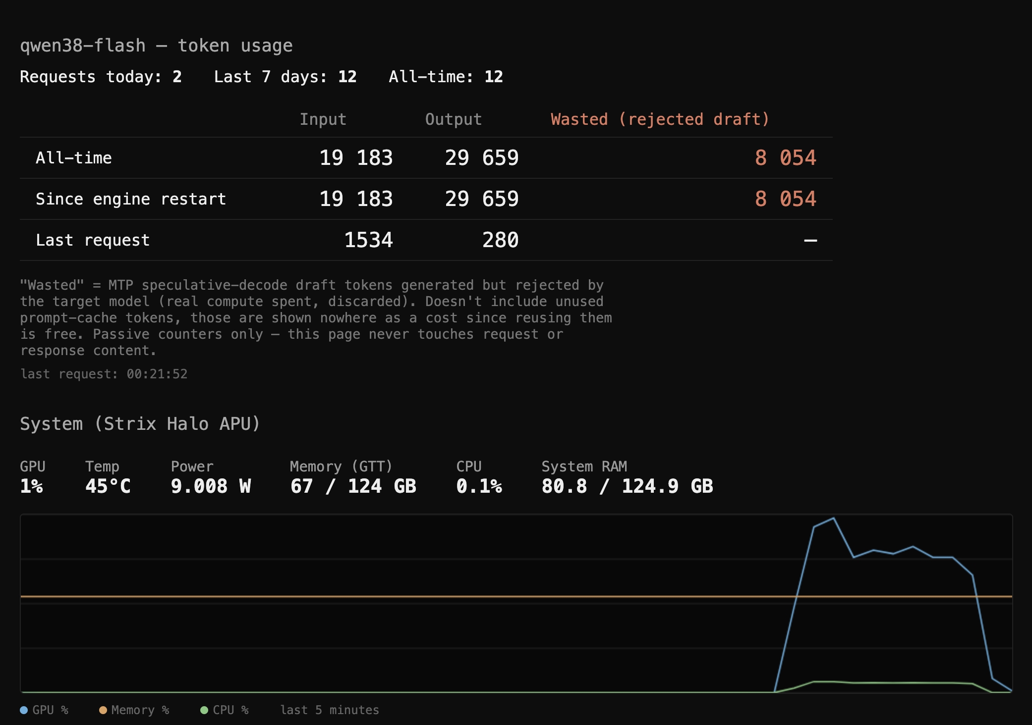

Posté le 02-09-2026 à 00:31:44  profilanswer
p'tit dashboard bien pratique qui récupère les stats llamacpp ( / metrics ) et ceux de rocm-smi pour surveiller ce que fait mon modèle / les agents :
https://rehost.diberie.com/Picture/Get/f/540578
Ca permet de pleurer un peu sur la faible memory usage avec ce qwen 3.8 flash next optimisé : https://atomic.chat/blog/guides/how [...] xt-locally
J'espère qu'ils trouveront un moyen de mettre en place le RoPE/YaRN pour monter le contexte à 1M. J'ai essayé en mode brutasse et llama reserve plus de mémoire sans laisser utiliser plus de 260k tokens :D
