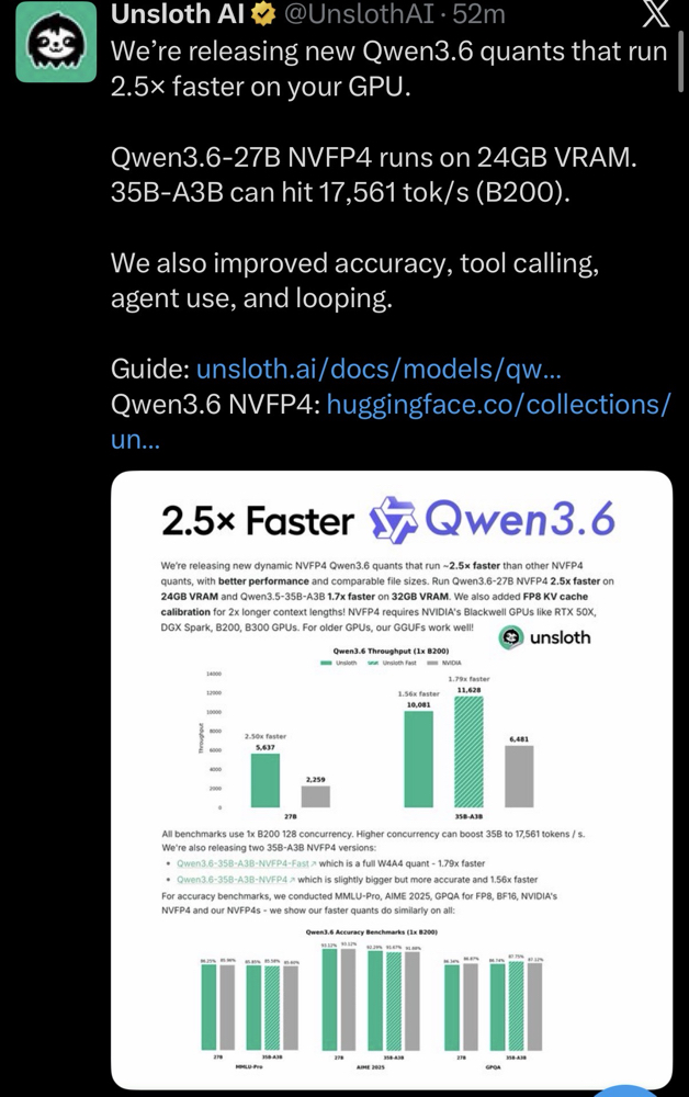

Pour les fans de qwen
https://img3.super-h.fr/images/2026/07/10/snapshot_1683939067423869399.jpg
https://huggingface.co/collections/unsloth/nvfp4
n°41769

Pipould's
Posté le 10-07-2026 à 18:29:03  profilanswer
Le nvfp4 ne marchera pas sur la 3060 non ?
n°41779

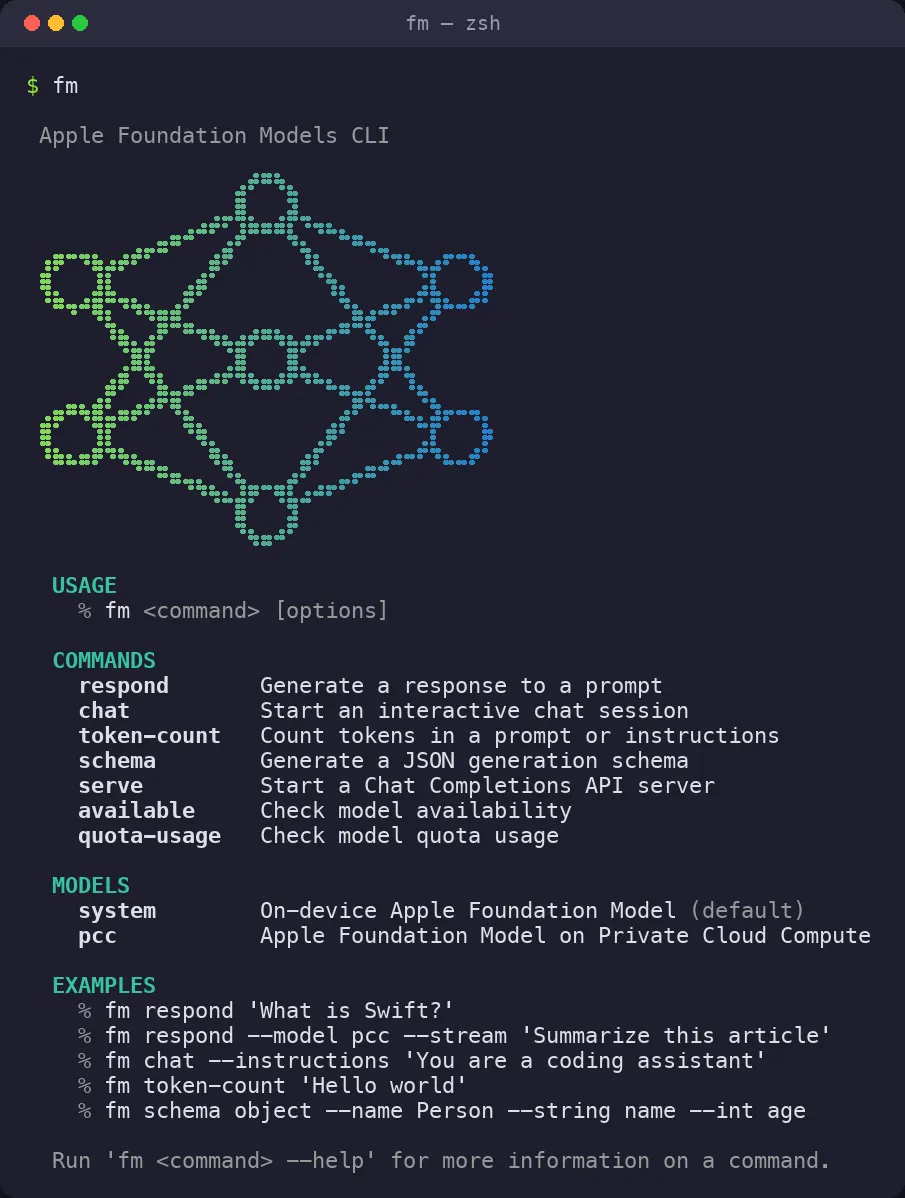

benchmark des outils de ligne de commande fm (fondation models) sur Mac OS 27 beta Mac Mini M4 pro vs Studio M3 ultra  (à noter qu'il y a aussi une offre cloud qui débite 3X plus rapidement) :
https://youtu.be/8vDuIVlfeV0
https://miro.medium.com/v2/resize:fit:1400/format:webp/1*0vqGpNDr5pA97V8_1sx8Wg.png
Y'en a qui ont Mac OS 27 ?

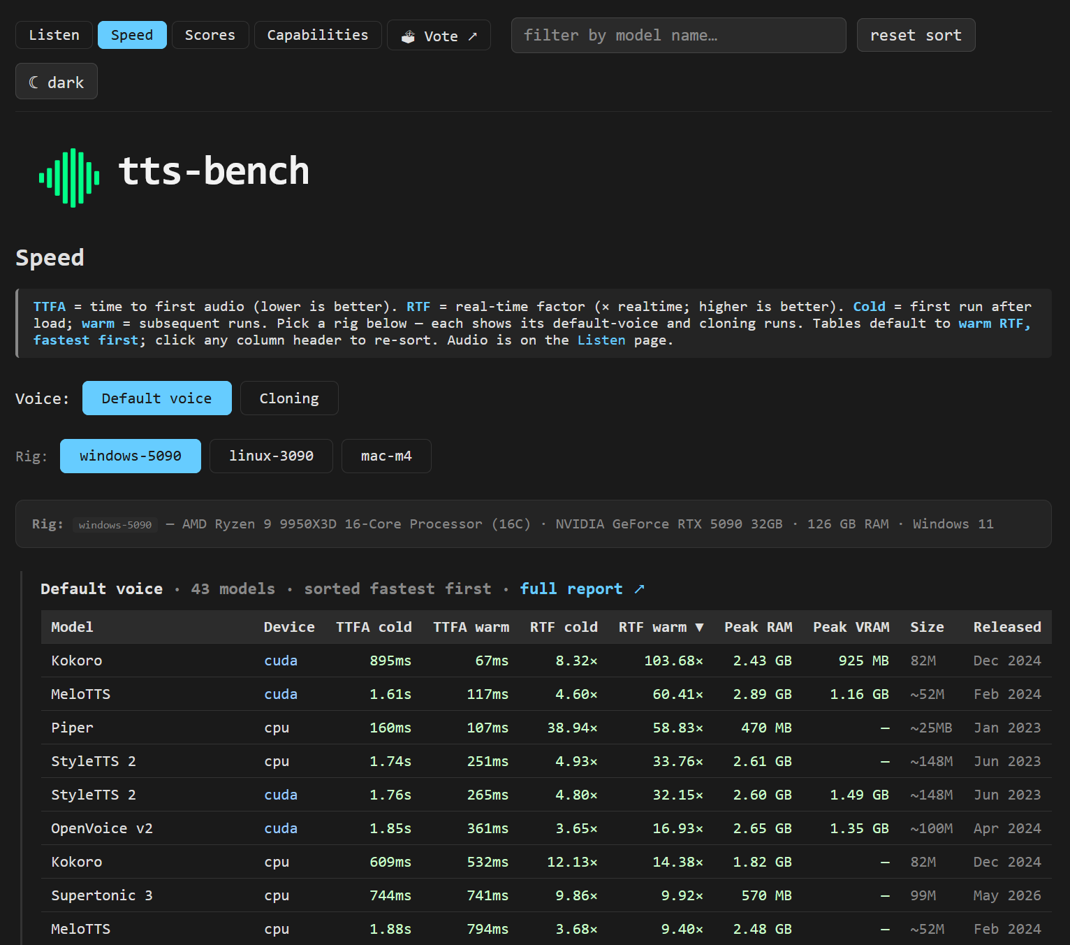

Tomber sur ce gars qui a bench 42 generateur TTS :
Site bien utile, possibilité d'écouter des rendu audio, ou de voter par comparaison
https://5uck1ess.github.io/tts-bench/speed.html
