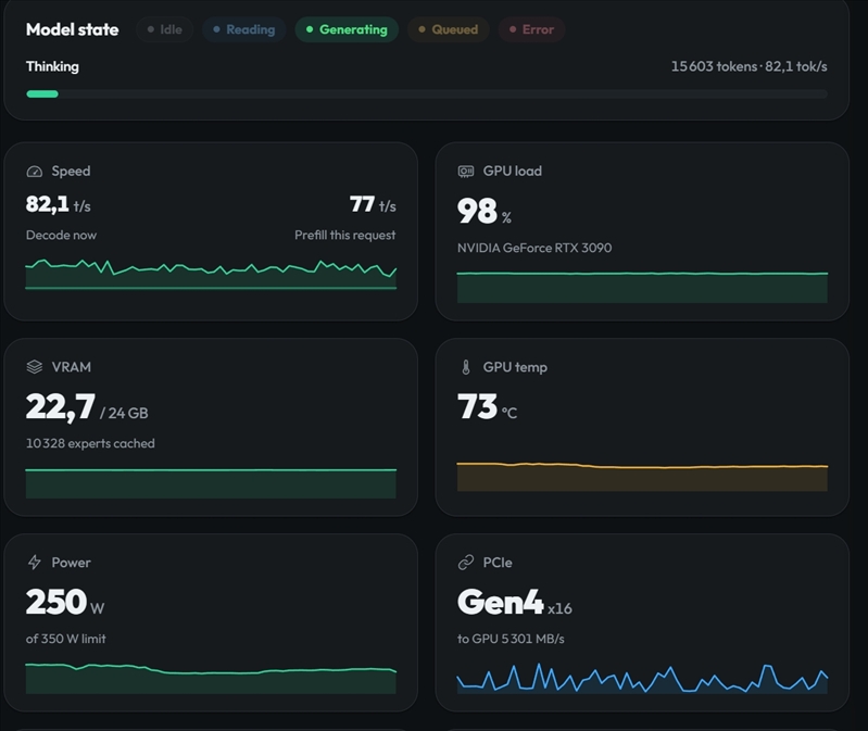

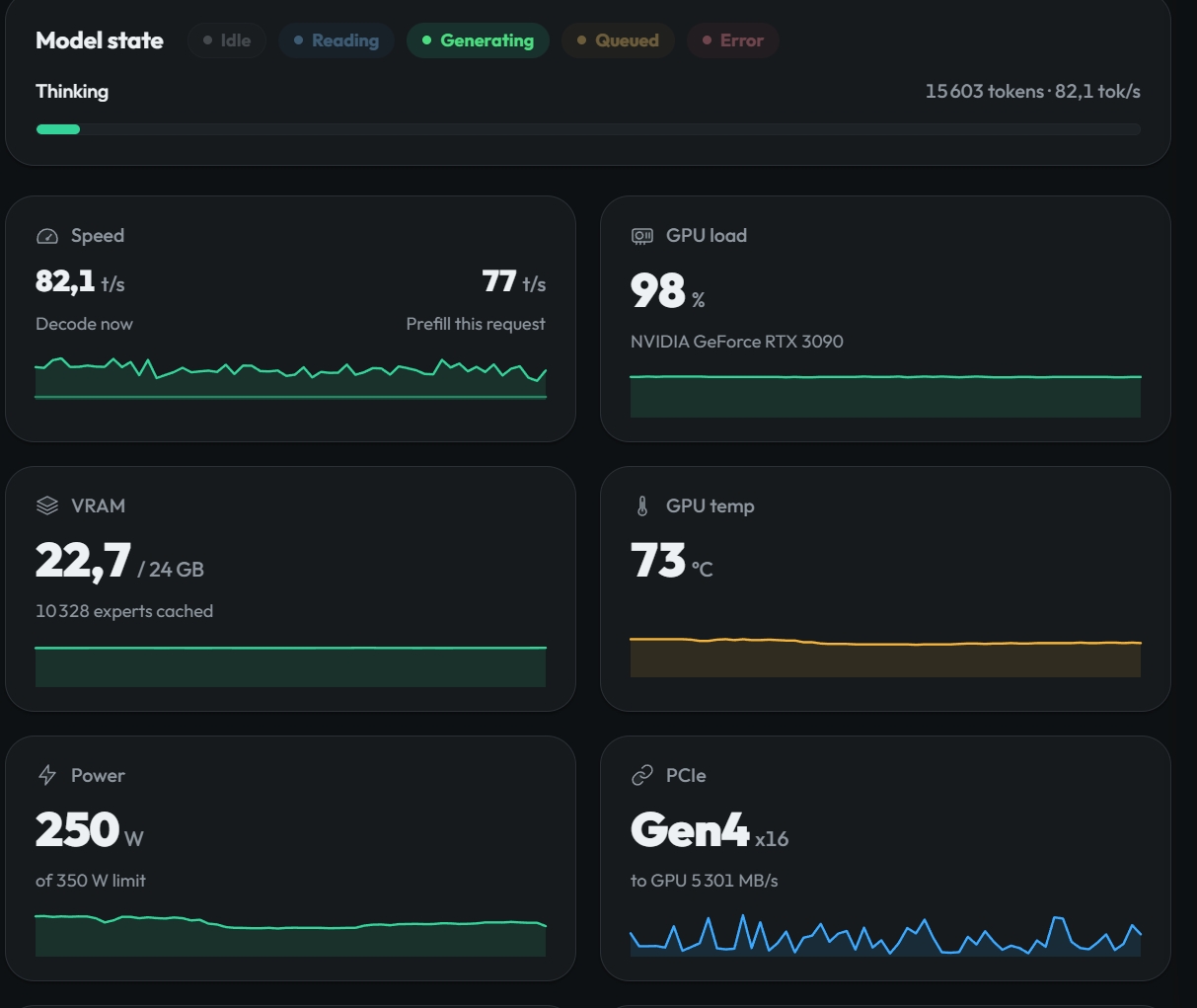

Bon je suis pas le dernier a chier sur le vibeslop, mais la Strata euuuu
1100 en prefil, des pointes a 50/s en TG sur ma 4060Ti et il prends que 24GB de RAM avec le Qwen Next Coder!
https://i.imgur.com/BRI6Yto.png
J'ai mis claude-code a bosser.
Le setup c'est un peu le bordel, mais ça se fait bien quand même.

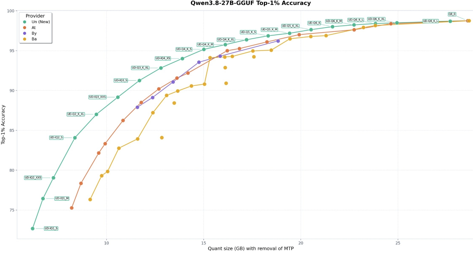

c'est pas un peu pourri strat ?
car je regarde le repo Github et ca tourne en IQ2_XS ou en IQ3_XXS typiquement
tout ce qui est en dessous de Q4 en quantization pour moi c'est non : 90% de précision c'est le minimum
https://rehost.diberie.com/Picture/Get/r/559584
Oui mais ça va viiiite :o
J'ai pas trop gratté, mais j'avais de très bons (mais lents) résultats avec IQ3_XXS et llama.cpp. La j'ai joué avec coder et c'est pas mal.
J'essaye de charger le Q2, mais ça plante.
Je voudrais le remettre a bosser a la suite de Qwen 3.8 pour comment il s'en sort.
Est-ce qu'il vaut mieux 80% de 177B ou 100% de 27B, j'ai pas la réponse :D

C'est bon j'ai réussi a charger le q2_0!
J'ai eu besoin d'ajouter:
Code :
  1. --vram-reserve-mib 500 --context 110000 --kv int8 --draft-vocab en
Niveau perf c'est un peu n'importe quoi, dans le bon sense :pt1cable: et je suis toujours en dessous de 30GB de RAM!
Prefill a plus de 1k et gen qui fait des pointes a 90/s.
https://i.imgur.com/QQZTrnY.png
J'ai monté ma VM a 35GB de RAM, peut être que je pourrais charger IQ2_XS ...
Pour un projet qui a deux semaines c'est quand même fort.
Bon je vais le laisser bosser la nuit sur le Linux pour Amiga et voir si il tient encore le coup.
n°52296

J'ai tester strata en IQ2S avec contexte de 356k avec cache 16Go et 8 requête max, avec une 3090 24 Go et 60 Go de ram utilisé (environ).
ça marche pas mal mais il faudrait du q4 minimum mais je ne pense pas que j'y arrive avec le système utilisé a côté (même si j'ai 128 Go de ram)
https://rehost.diberie.com/Picture/Get/r/559631

90 token/sec de decode en soit c'est très bon
sympa cette image de recap de performance, tu l'as avec quel outil ?
Message édité par chris282 le 06-10-2026 à 08:13:40
n°52325
the_fennec
f3nn3cUs z3rd4
Posté le 06-10-2026 à 11:10:44  profilanswer
Surtout avec une simple RTX 4060ti !
C'est intégré a Strata, tu vas juste sur le host/port et t'as un tab pour le chat, un autre pour ces stats et un dernier pour des info/options.
Il q2 a bien tenu toute la nuit, mais Claude a été trop gourmand en contexte pour la compaction alors ça a stoppé. Il fait des fois un prompt trop gros pour que la compaction reste dans les 110k.

moyen_moins a écrit :
même du iq4_xs ?
J'ai pas tester encore en q4, il faudrait que je teste ça mais pendant mes tests ça semblais pas trop mal quand même.
J'ai comparé des audits sur des commits entre codex et Qwen et il relevé pas mal de chose similaire, mais je pense qu'un q4 (même si c'est un peu plus long serait mieux je pense)
Mais niveau conso ça envoie pas mal :o
