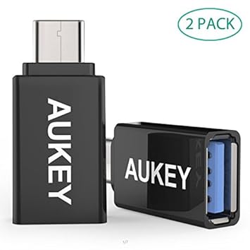

Bonjour,
par " ou que je change de prise pour que l'appareil soit en charge" est ce que tu veux dire que tu devais utiliser un autre cable micro usb ?
coté prise micro usb qui sert a recharger, je me demandais justement (sans avoir testé) si elle peut servir à autre chose, par exemple à connecté à un autre pc, ou à une clé usb, au moyen d'un adaptateur
à voir si c'est possible, et dans ce cas tu pourrais essayer
coté transfo, il ressemble au modèle de 2011 mais les tension de sortie sont différentes, en 2011 il sortait 5v et 15v. le nouveau sort 5V et 9V
et point commun ils sont tout 2 fragiles
j'aurais préfére que Asus mette un prise classique ronde pour recharger, comme sur un pc portable
de même j'ignore si il est possible éventuellement de recharger la tablette par la prise usb du clavier, ou par la prise usb type c à gauche de l'écran (via adaptateur comme celui ci https://images-na.ssl-images-amazon.com/images/I/41E1FZ1AkDL._SX355_.jpg)

Non, juste je branchais l'appareil sur une autre prise, toujours avec le même cable micro-usb d'origine.
Et avec un peu de chance, ça marchait.
J'ai jamais testé d'adaptateur, j'irai voir en magasin.
En revanche, j'ai testé le port micro-usb pour voir s'il fonctionnait avec une clé, sans problème.
