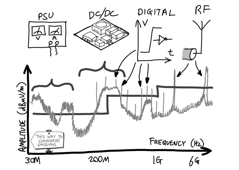

Posté le 22-08-2022 à 16:51:20  profilanswer
Trouvé sur mon fil LinkedIn. Je me dis que ça peut être utile issite pour de futures explications. :o
https://rehost.diberie.com/Picture/Get/r/84363
Message édité par kronoob le 22-08-2022 à 16:51:50
Achat - Ventes/Feedback
n°380209
manisque
Posté le 22-08-2022 à 17:42:36  profilanswer
J'ai du mal avec l'échelle horizontale "log déformée" que j'aurais décalée vers la droite. Mais l'idée est bonne pour un raisonnement qualitatif :jap:.
Message édité par manisque le 22-08-2022 à 17:42:57
