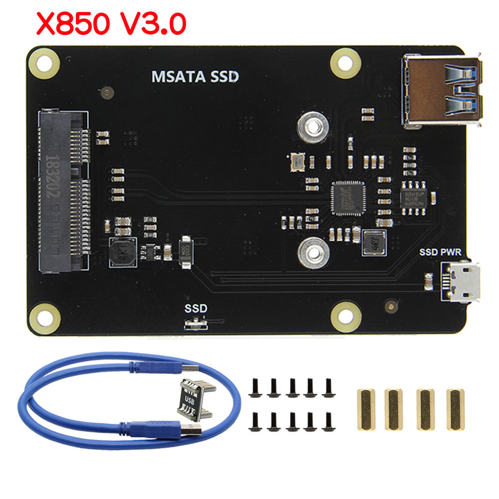

fredo3
Posté le 12-04-2018 à 13:32:54  profilanswer
D'ailleurs, quelqu'un a essayé cet adaptateur???
https://www.ebay.com/itm/X850-mSATA [...] SwwB1axJts
Il y a pas de cable USB nécessaire, ca m'intéresse, même si ce n'est que du mSATA et pas m.2
https://hjwlimgs.photoebucket.com/image/203137/normal/203137-3.jpg
n°202838
Kyjja
Y'a pot !

n°202839
fredo3
Posté le 12-04-2018 à 20:44:12  profilanswer
Bah oui mais tu veux que ca passe par où???
n°202841
newbee
Alias : 0liveO1
Posté le 12-04-2018 à 20:47:02  profilanswer
Je pense qu'il parlait de câble USB vers un de externe, ce qui est plus encombrant qu'on disque flash :o
Pas testé, dsl :jap:

n°202842
Cuistot
Maitre nageur
Posté le 12-04-2018 à 20:47:20  profilanswer
https://hjwlimgs.photoebucket.com/i [...] 3137-3.jpg
Il y a un cable usb en dur.
Jamais essayé, pour ma part j'ai utilisé des adaptateurs USB/Sata classiques, en grand nombre sans pb

Kyjja
Y'a pot !
Posté le 12-04-2018 à 20:51:49  profilanswer
Nulle part, je vois d'ici les débits pourris entre l'USB2 et l'Ethernet qui est sur le même bus.
Un grand moment :o

n°202847
fredo3
Posté le 12-04-2018 à 21:07:49  profilanswer
Un grand moment :o
Pourquoi vous tenez tant à faire d'un Pi un NAS alors qu'il n'est absolument pas une plateforme idéale pour ca.  :pt1cable:
Je pense que cet adaptateur est chouette pour éviter les problèmes d'usure d'une carte SD, rien de plus ;).
