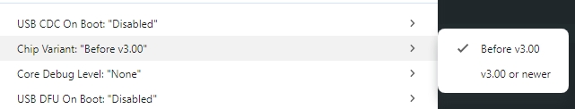

Oui j'avais vu passer la news.
Mais c'est justement en sélectionnant le paramètre "Before v3.00" que la compilation plante avec la dernière version d'arduino-esp32. :/
https://rehost.diberie.com/Picture/Get/f/531511

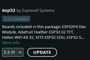

Je l'ai downgradé du coup, mais ce n'est pas une solution durable. :/
https://rehost.diberie.com/Picture/Get/f/531512
C'est quand même dégueulasse d'avoir mis ces puces engineering samples sur le marché.
C'est marqué nul part ça quand t'achètes ton board chez Waveshare and co.
