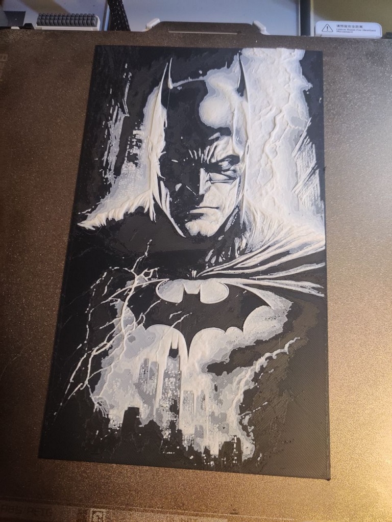

Dernier print :
Rendu bien meilleur en vrai et avec un peu de recul (comme tous les prints HF).
Filaments utilisés :
- PLA ECO Arianeplast (Black TD 0.4)
- PLA BambuLab Basic Blue Gray (TD 3.0)
- PLA CC3D Bone White (TD 6.0)
- PLA+ Sunlu White (TD 6.6)
L'avantage d'utiliser des filaments mesurés précisément avec le TD-1, et sous réserve d'avoir mesuré les valeurs RGB/hexa réelles de ses filaments, c'est que le rendu réel a plus de chance d'être fidèle à l'aperçu dans HueForge (sous réserve d'avoir un écran calibré, même manuellement)...
https://i.imgur.com/7u6SzaJ.jpeg
https://i.imgur.com/OLTVMQK.png
https://i.imgur.com/Xkyjalq.jpeg
Le but ici était de tester un nouveau filament blanc, le "Bone White" de CC3D que je n'avais pas prévu d'utiliser dans HueForge avant de découvrir qu'il disposait d'un TD de 6.0 (ce qui est très élevé et facilite le mixing). J'ai voulu le tester immédiatement et en complément du SUNLU PLA Meta White (TD de 6.6), pour avoir un blanc plus chaud (bien que le SUNLU ne le soit pas vraiment, et ce qui n'est pas possible avec un TD élevé de toute façon, contrairement au eSUN Cold White qui a un TD bas et qui donne un beau rendu en blanc mat). Le résultat est satisfaisant. Les photos ne mettent pas en valeur les beaux reliefs qui sont pourtant présents (sur le contour de mon feu chat, et sur les plis de l'abdomen).
Pharyo | Cinépite | Capvirage
n°445155
Landolfi
Posté le 04-07-2024 à 08:01:43  profilanswer
Ce travail de précision  [:implosion du tibia]
Oui , toujours compliqué de transcrire le rendu à travers une photo , mais c'est bien un des intérêts de HF  :D

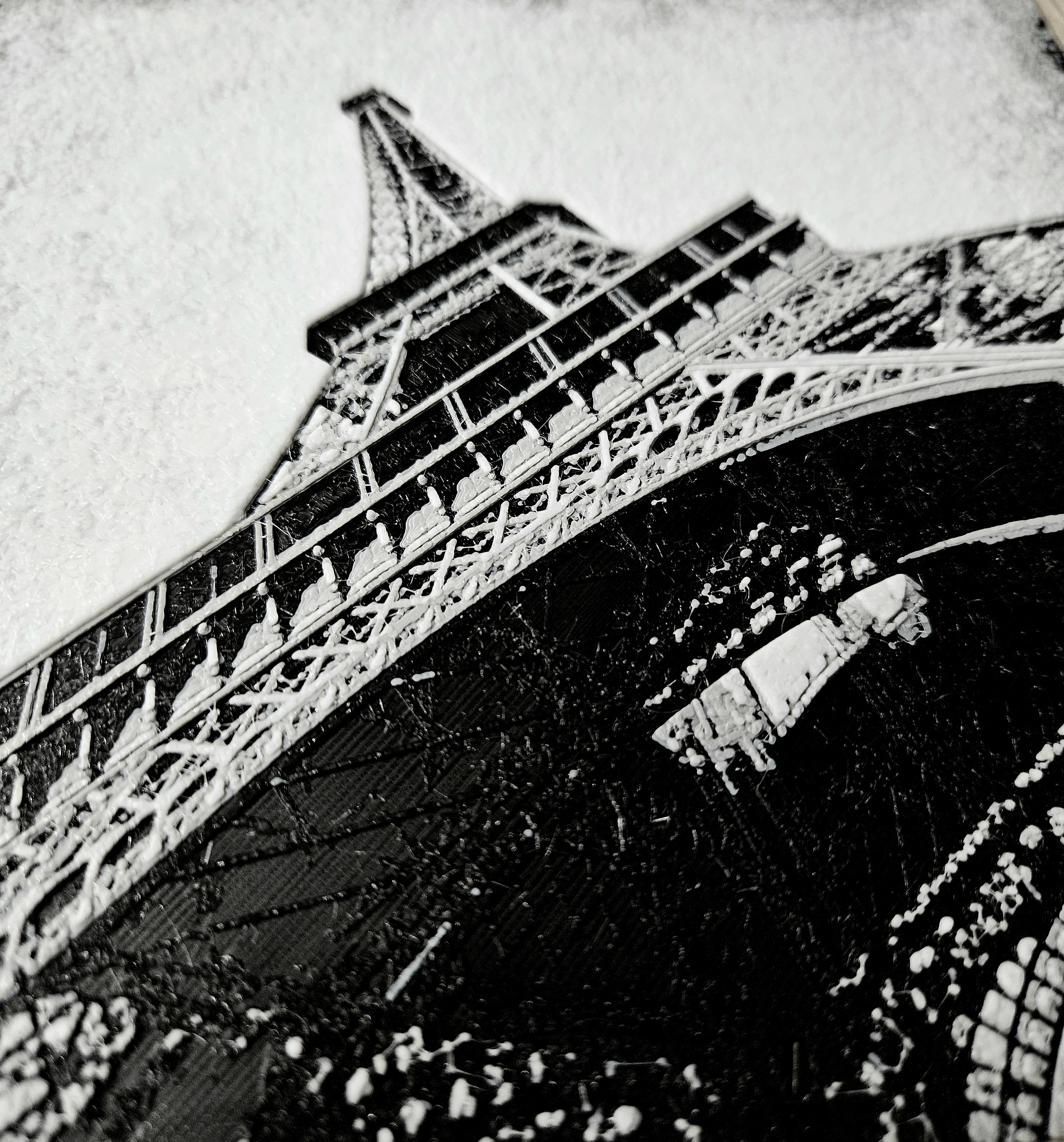

Retour au B&W
https://rehost.diberie.com/Picture/Get/r/298869
my 3d models...

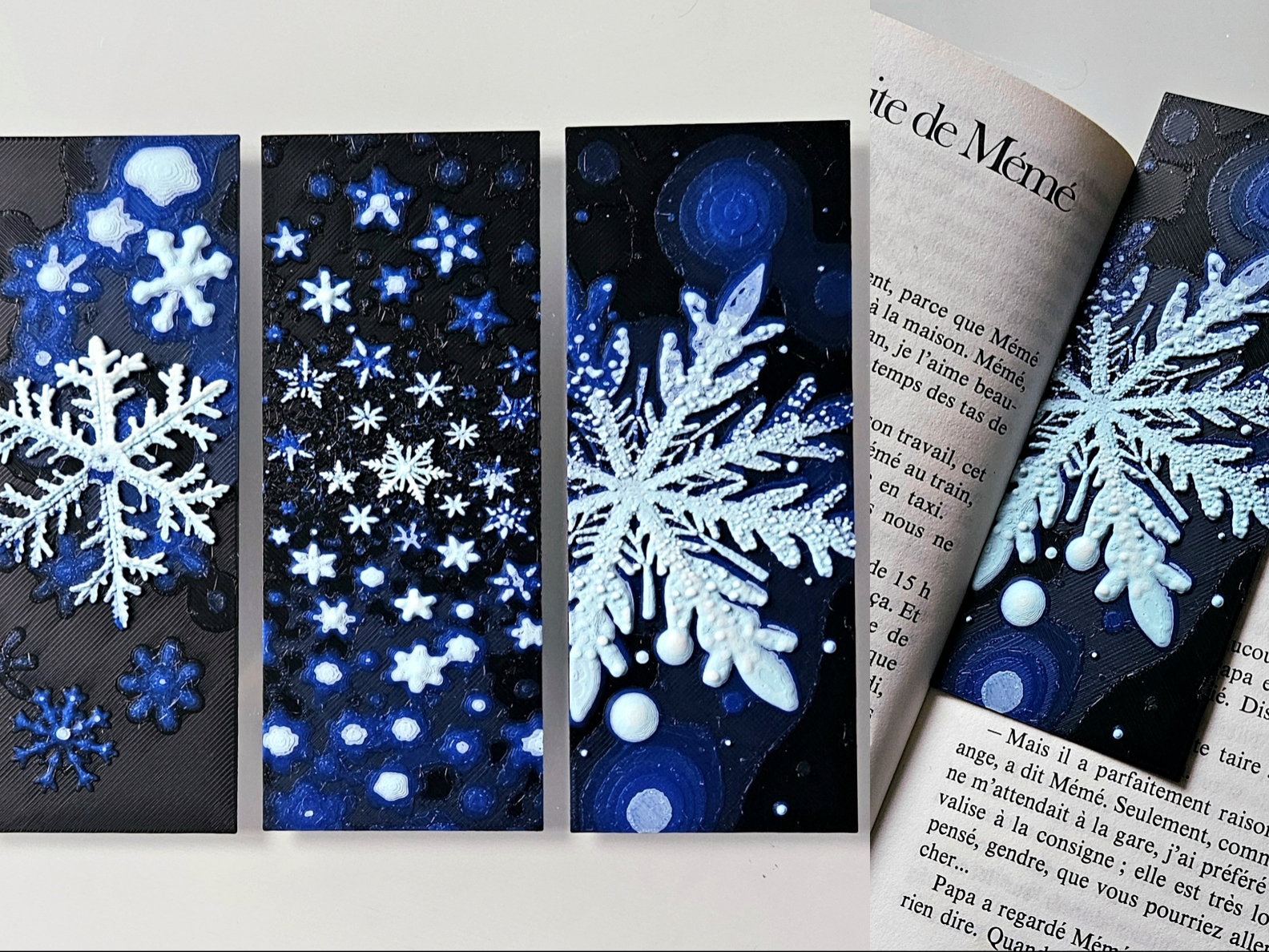

CharLee
Posté le 16-10-2024 à 15:44:49  profilanswer
Pour les deux du fond qui ont suivi, j'ai enfin réussi à imprimer un hueforge qui ne se décolle pas du plateau  :love:
https://rehost.diberie.com/Picture/Get/t/321664
https://rehost.diberie.com/Picture/Get/t/321665
Et fait par moi-même qui plus est   [:ripthejacker]
Message édité par CharLee le 16-10-2024 à 15:52:51

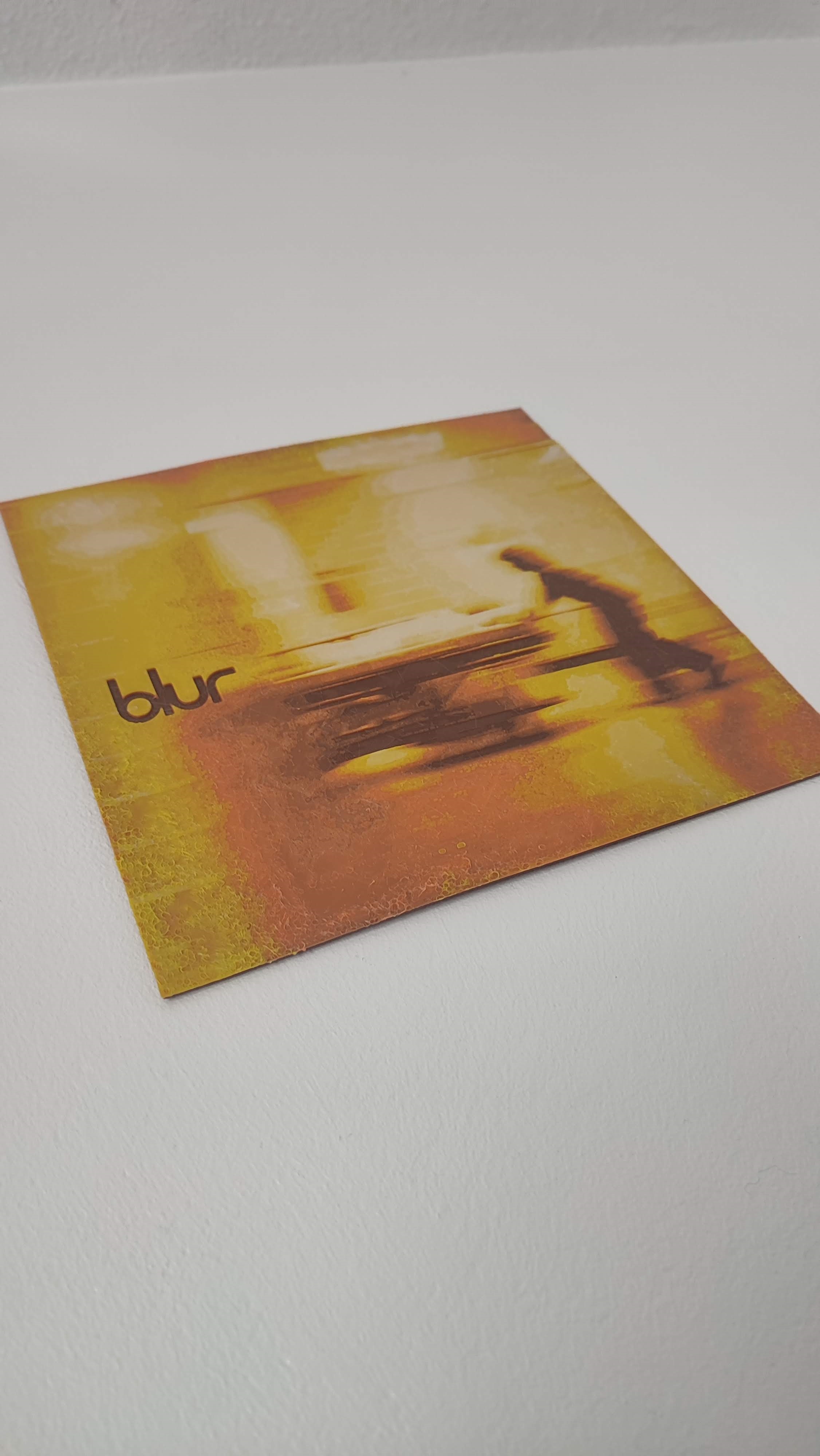

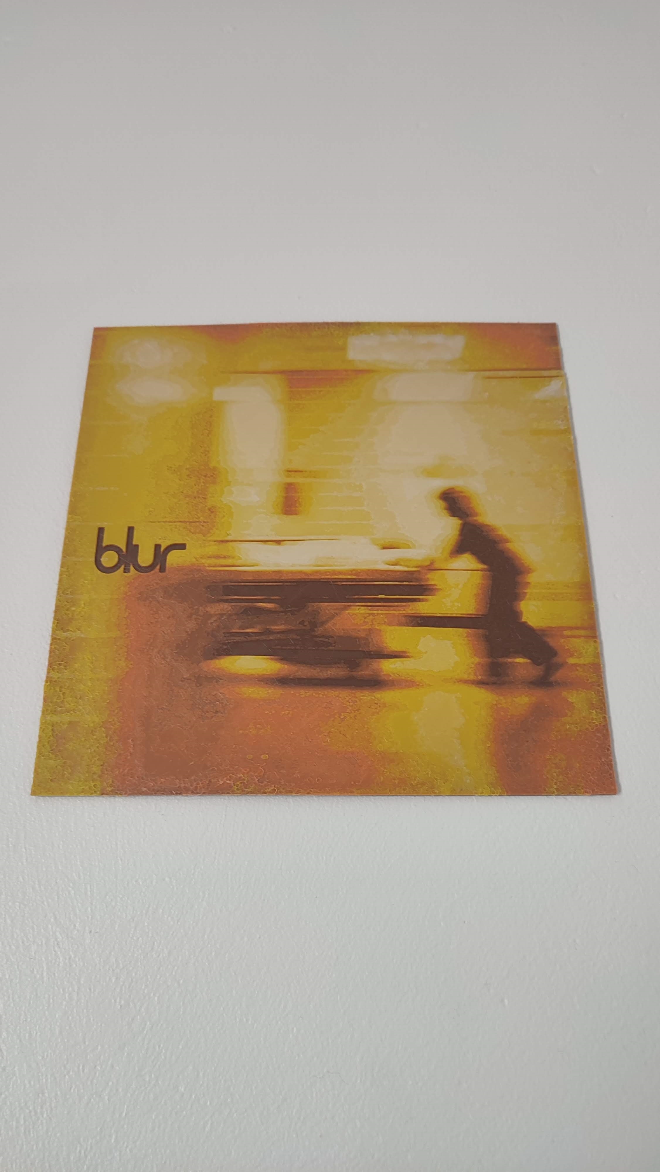

Posté le 18-11-2024 à 17:13:55  profilanswer
pose de drapeau ;)
De tous ceux qui n'ont rien à dire, les plus agréables sont ceux qui se taisent. Coluche

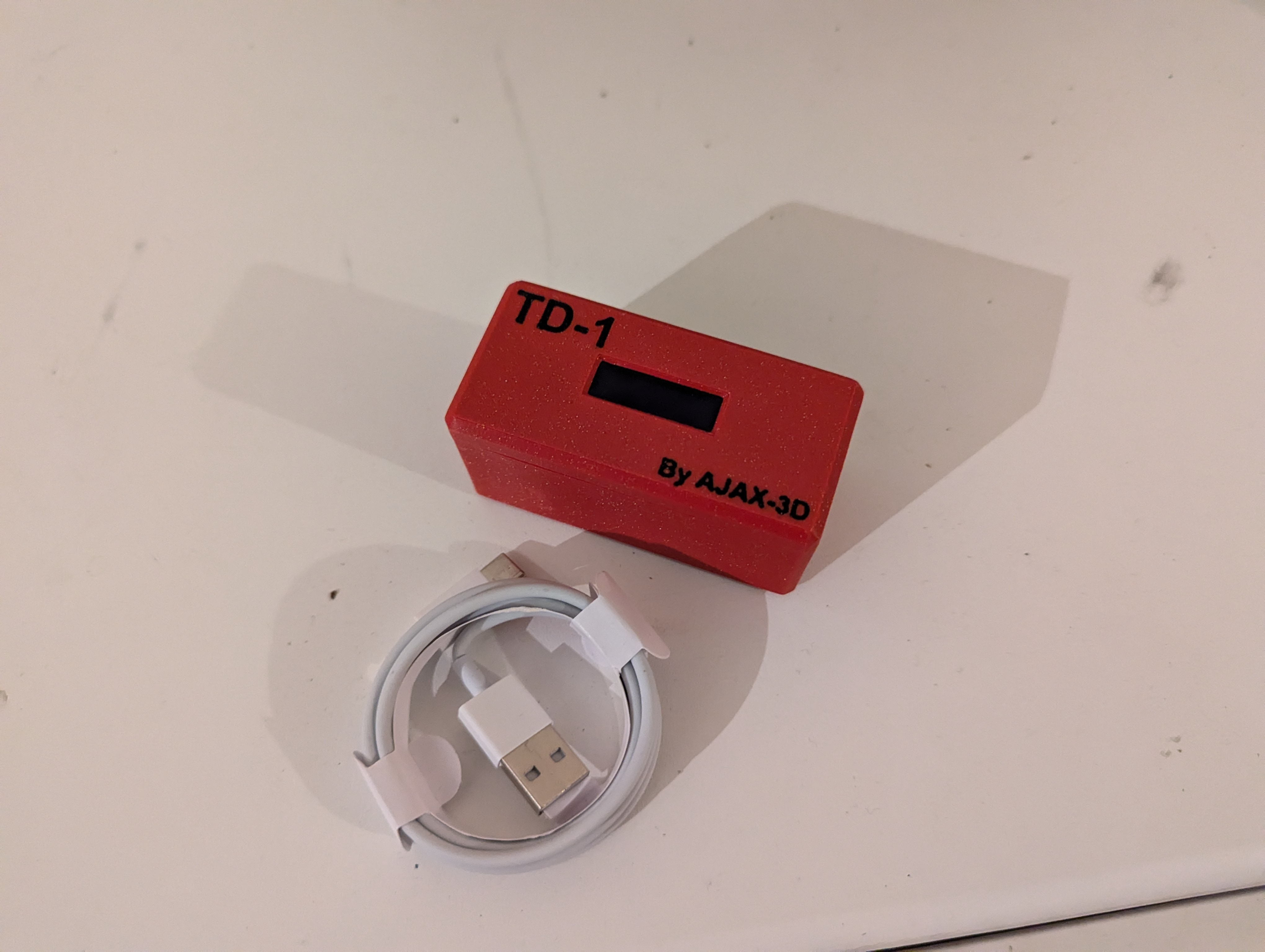

Hegemonie
Posté le 18-11-2024 à 18:27:06  profilanswer
https://rehost.diberie.com/Picture/Get/r/329239
Réception du jour
Va falloir s'y mettre :o
n°454629
LibreArbit​re
La /root est longue
Posté le 18-11-2024 à 19:13:23  profilanswer
Tu l'as payé combien fdpin du coup ?
J'ai pas relancé HF, j'attends la prochaine release avec le Color Aware...
n°454630
Hegemonie
Posté le 18-11-2024 à 19:40:26  profilanswer
97  [:tinostar]
Je veux voir si j'arrive à faire des trucs sympa avant de lancer l'aspect pro de hueforge, et j'ai déjà 40 ou 50 bobines
n°454634
Mountain D​ew
Son of Washington.
Posté le 18-11-2024 à 20:34:40  profilanswer
C’est quoi?
n°454635
Warlife
Posté le 18-11-2024 à 20:35:57  profilanswer
pour voir le TD des bobines et pouvoir faire du hueforge comme un pro :)

Landolfi
Posté le 28-12-2024 à 11:15:33  profilanswer
Petits marque-pages de saison
https://rehost.diberie.com/Picture/Get/r/338156
