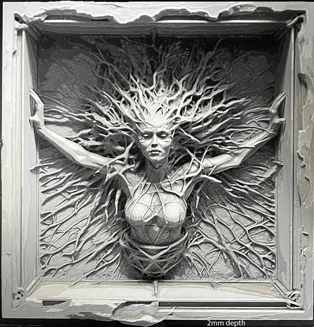

Auriez-vous une idée de la technique employée pour ce type de modèle ? je trouve l'effet relief bluffant même pour des modèles de 2mm
https://makerworld.bblmw.com/makerworld/model/US36faf16126ee04/design/2023-08-26_f88b860489b98.jpg?image_process=resize,w_1000/format,webp

Il n'y a pas de technique particulière, il faut juste deux AMS. Ce modèle demande en effet 6 et 7 filaments (il y a deux variantes) mais à priori il serait possible d'obtenir un rendu similaire avec un seul AMS : Un noir mat et 2-3 blancs de TD différents, et à faire des retours dans les changements de couche. Il n'y a aucune limite du moment qu'on reste à 4 filaments ;)
Je n'ai pas beaucoup de temps en ce moment mais j'ai prévu de me servir de ce modèle pour mes tests (j'attends encore un 3e filament blanc aussi), si j'arrive à trouver l'image d'origine (pas certains qu'elle soit trouvable vu qu'il s'agit vraisemblablement d'une œuvre originale)
Lien vers ce modèle : https://makerworld.com/en/models/13520#profileId-13260
For Model with 2mm depth
Print at 100% infill with a layer height of 0.08mm with a base layer of 0.16mm
Filaments Used:
   PLA Overture Black
    PLA Overture Cement Gray
    PLA+ Sunlu Gray
    PLA Overture Light Gray
    PLA+ Esun Bone White
    PLA+ Sunlu White
Swap Instructions:
   Start with Black
    At layer #5 (0.48mm) swap to Cement Gray
    At layer #8 (0.72mm) swap to Grey
    At layer #12 (1.04mm) swap to Light Gray
    At layer #16 (1.36mm) swap to Bone White
    At layer #18 (1.52mm) swap to White for the rest.
For Model with 6mm depth
Filaments Used:
   PLA Overture Black
    PLA PolyTerra Charcoal Black
    PLA+ Sunlu Gray
    PLA Overture White
Swap Instructions:
   Start with Black
    At layer #12 (1.04mm) swap to Charcoal Black
    At layer #16 (1.36mm) swap to Cement Gray
    At layer #20 (1.68mm) swap to Gray
    At layer #24 (2mm) swap to Light Gray
    At layer #38 (3.12mm) swap to Bone White
    At layer #42 (3.44mm) swap to White for the rest.
Message édité par LibreArbitre le 30-01-2024 à 23:37:28

C'est dommage de pas filer les valeurs de transmission car si on a pas les bons filaments, on est marron  :(
Blood is rushing into your muscles and that's what we call The Pump. Your muscles get a really tight feeling, like your skin is going to explode any minute ...
n°429817
LibreArbit​re
La /root est longue
Posté le 31-01-2024 à 12:33:16  profilanswer
Ils ne sont pas donné car si tu veux le même rendu alors il faut utiliser exactement les filaments sinon il aurait uniquement donné les changements de couches ;)
Pour les valeurs de TD :
PLA Overture Black : 0.3
PLA PolyTerra Charcoal Black : 0.3
PLA Overture Cement Gray : 2.6
PLA+ Sunlu Gray : 2.0
PLA Overture Light Gray : 1.4
PLA+ Esun Bone White : 5.0
PLA+ Sunlu White : 5.0 (mais le mien est à 6.6 d'où l'importance de mesurer ses filaments)
Sources : HueForge directement, et Printables.
Tape la référence du filament et "transmission distance" et tu devrais tout trouver ;)
Message édité par LibreArbitre le 31-01-2024 à 12:35:16

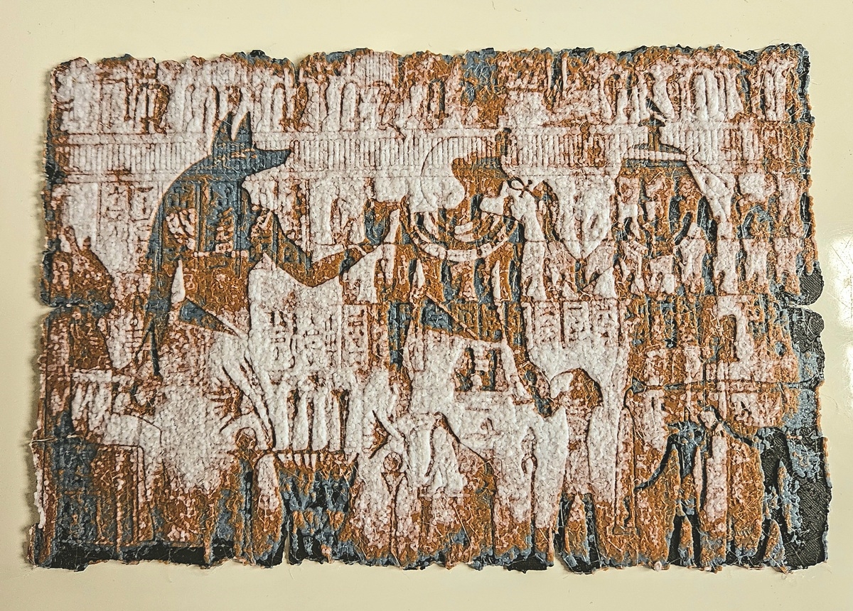

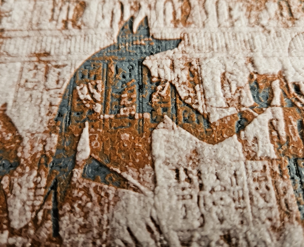

Posté le 18-03-2024 à 21:12:50  profilanswer
Inspiration égyptienne :)
https://rehost.diberie.com/Picture/Get/r/262699
https://rehost.diberie.com/Picture/Get/r/262700
https://rehost.diberie.com/Picture/Get/r/262701

Posté le 19-03-2024 à 14:08:43  profilanswer
:jap: j'aime bien hueforge pour rendre cet aspect "matière "
my 3d models...

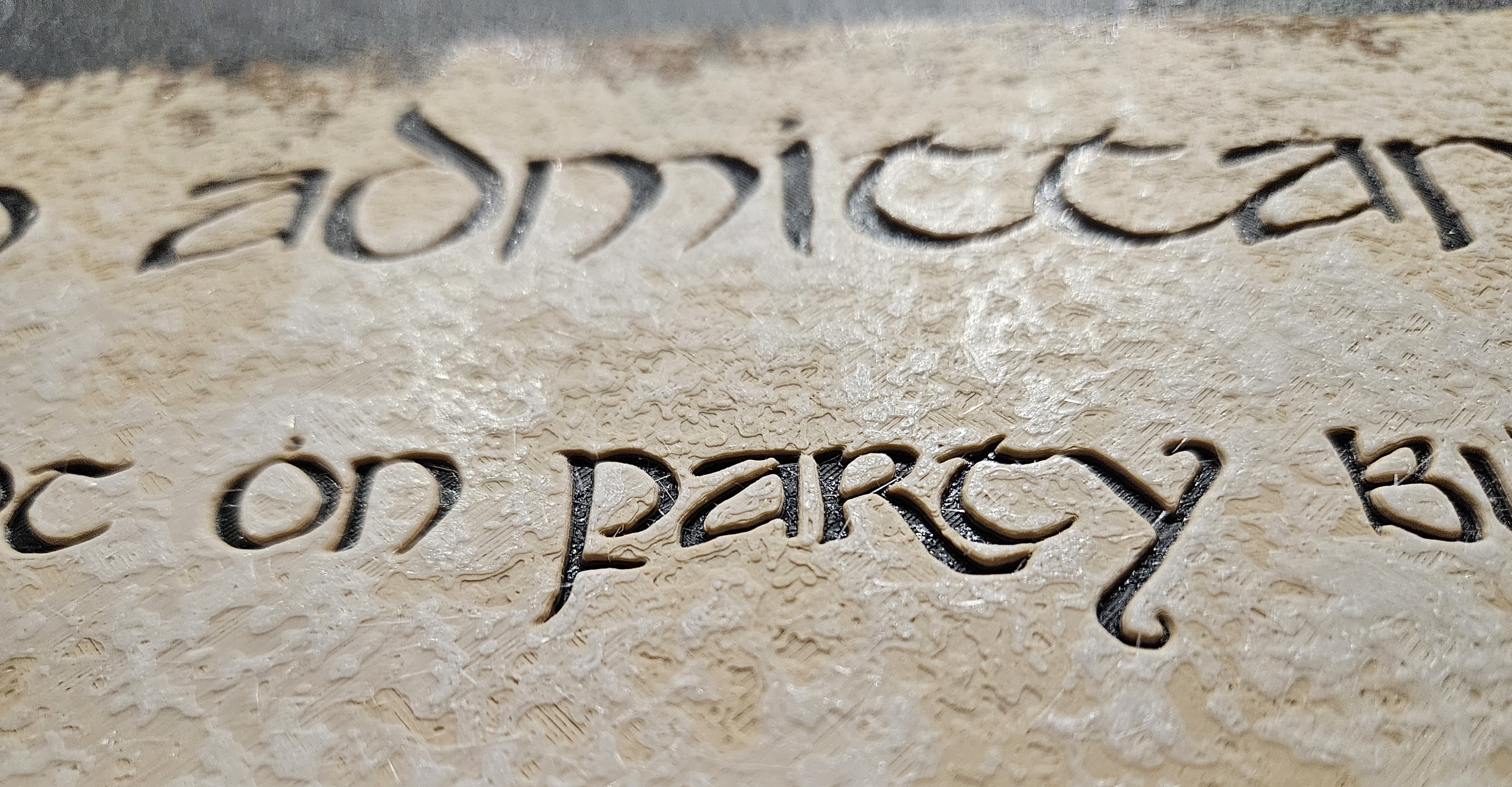

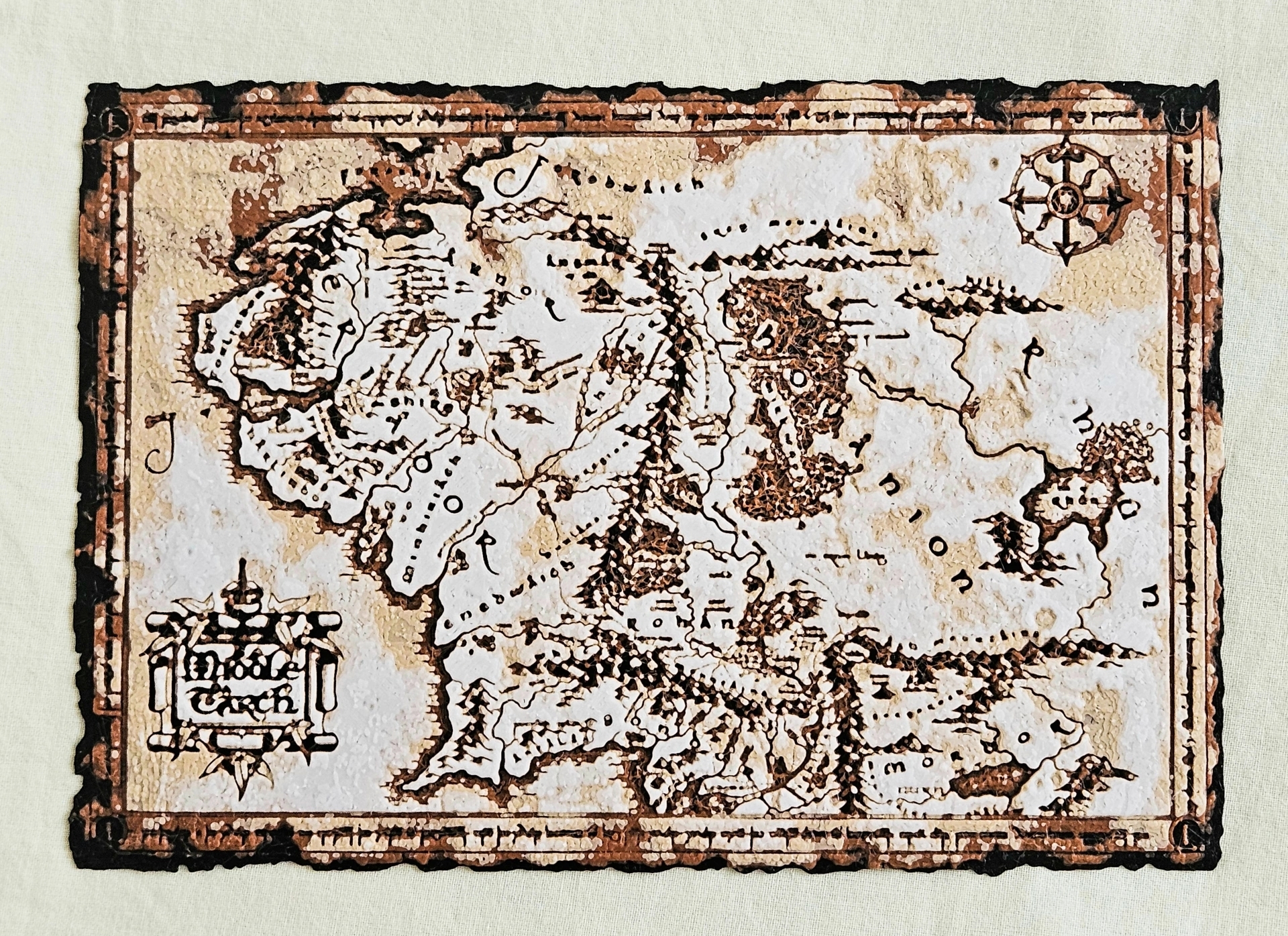

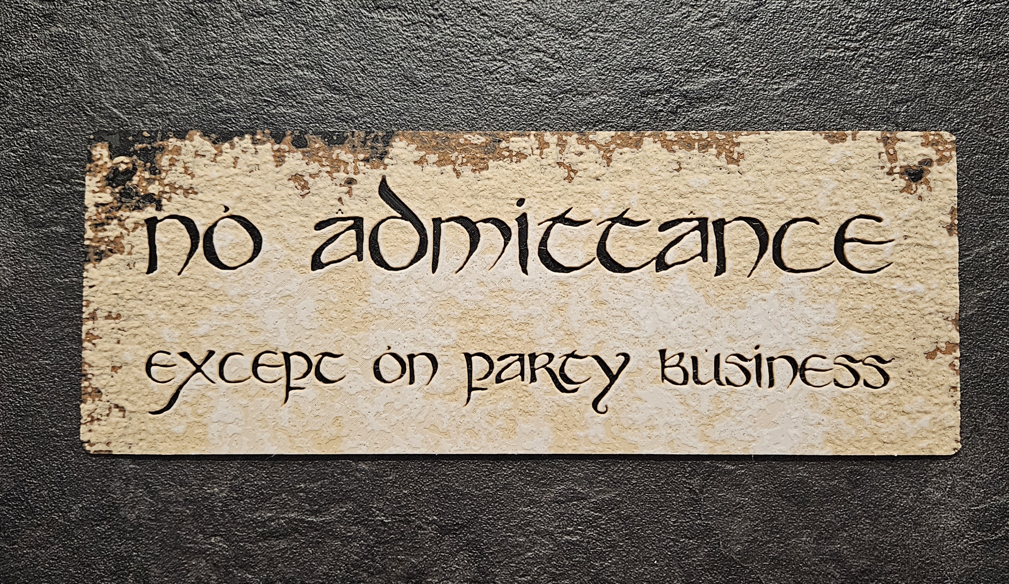

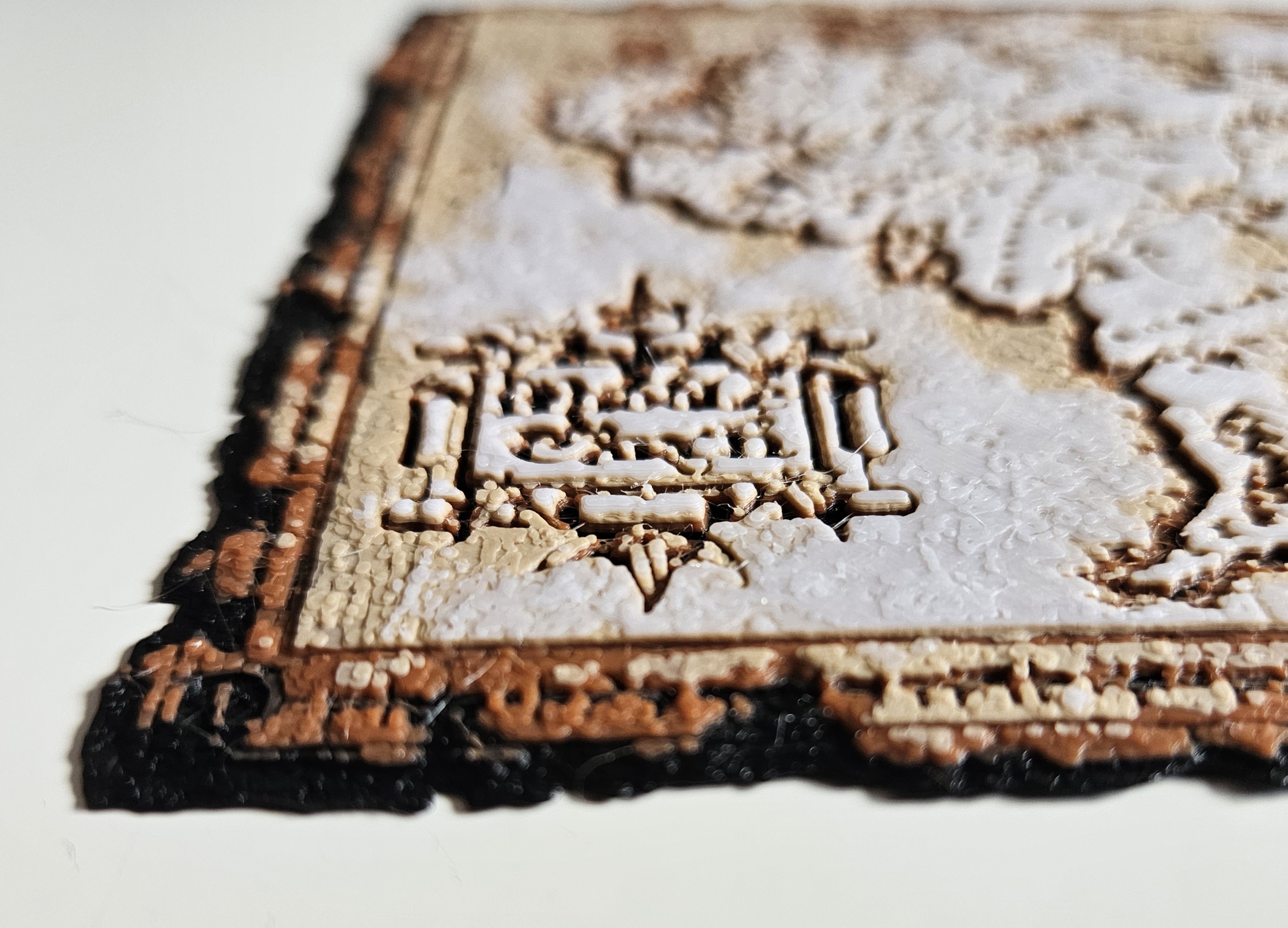

Posté le 24-03-2024 à 06:57:36  profilanswer

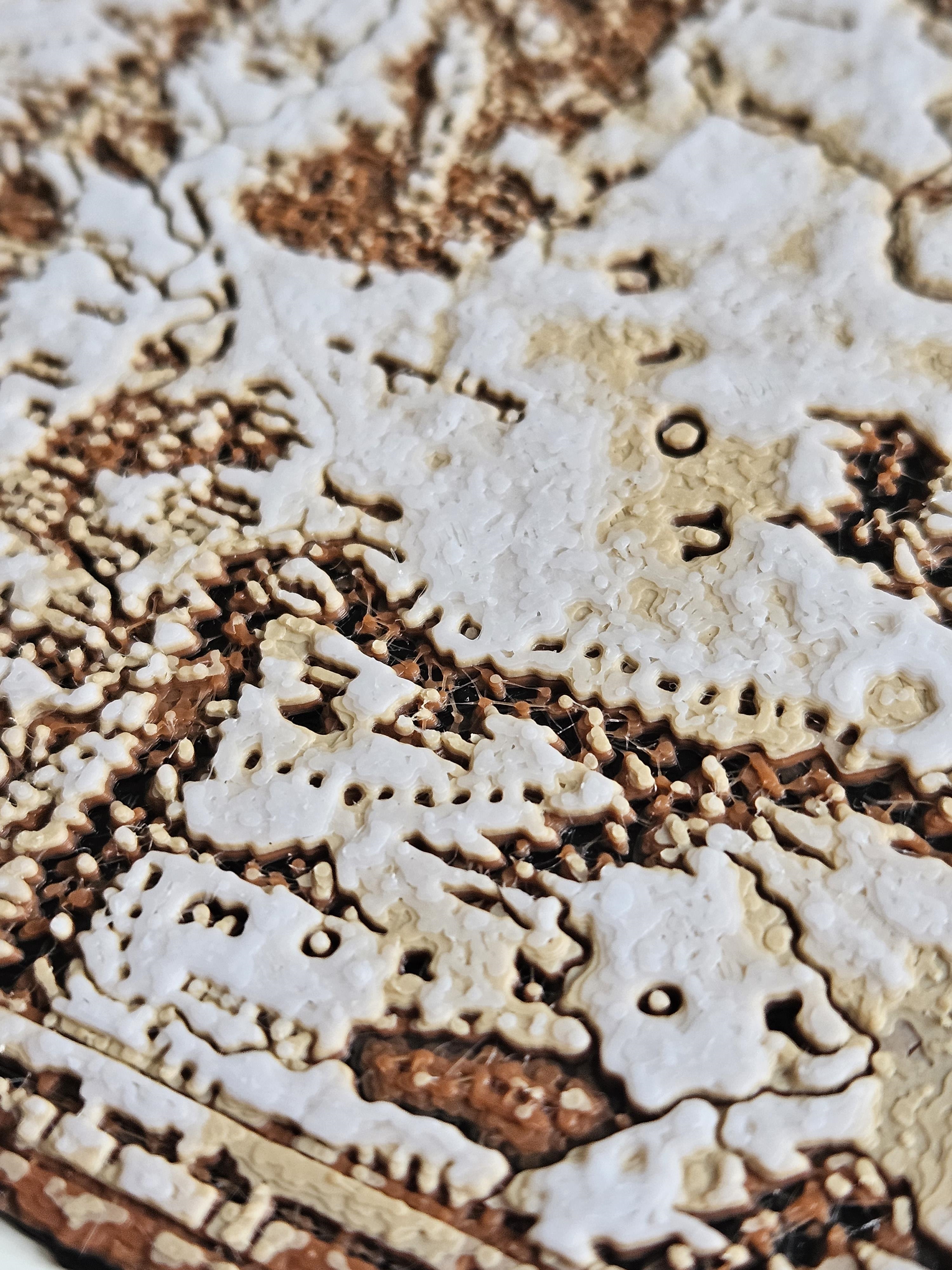

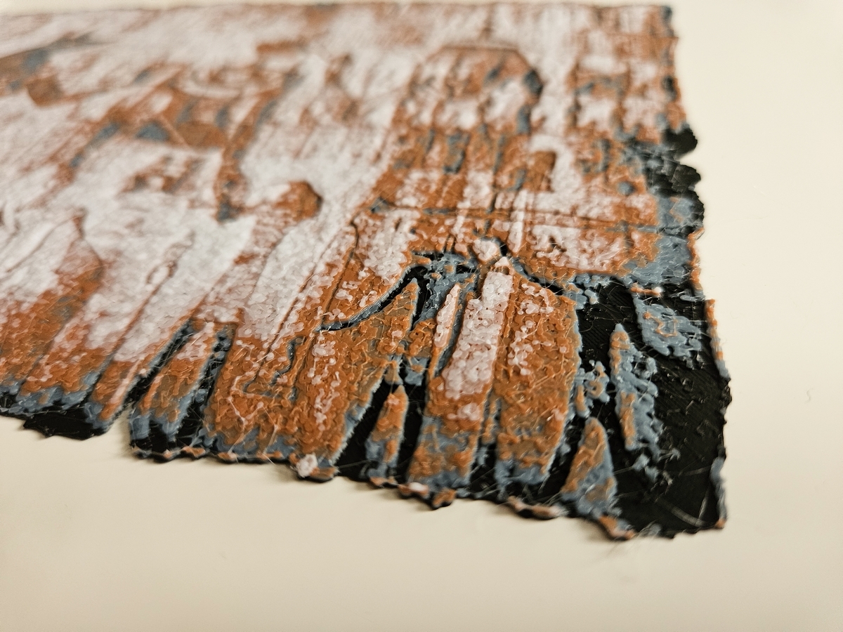

Hf du weekend,  toujours dans la série "effet parchemin" , et toujours pas trouvé de solution miracle pour le stringing :
https://rehost.diberie.com/Picture/Get/r/264149
https://rehost.diberie.com/Picture/Get/r/264150
https://rehost.diberie.com/Picture/Get/r/264151
my 3d models...

Posté le 24-03-2024 à 08:37:23  profilanswer
Tu utilises quoi pour faire ça? Juste une image de parchemin?
et quelles couleurs? Blanc/brun/ivoire/noir?
Enfin, ça fait quelle taille et c'est imprimé sur quoi?
n°435264
Landolfi
Posté le 24-03-2024 à 08:46:33  profilanswer
Oui , je récupère une image , je la travaille sous krita pour supprimer les bords et en faire un png, je travaille les couleurs et contrastes pour adapter à hf et accentuer l'effet parchemin , sur l carte par exemple j'ai recoloré certains textes en noir.
J'ai mis 17,5cm sur le plus grand côté pour que ce soit imprimable par les gueux en A1mini , et parce que ce print là est particulièrement long.
Je ne comprends pas le "imprimé sur quoi?" : c'est du pla , et la j'ai un bed texturé si c'est la question.
Pour les couleurs, tu as presque bon, tout est sur le lien (alerte spam) https://makerworld.com/models/389940
Message édité par Landolfi le 24-03-2024 à 08:55:28
[:hotshot:4]
magnifique

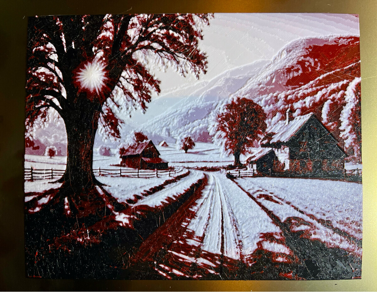

question bête, mais vu que changement de filament, il y a tour de purge j'imagine, tu évalues à quel pourcentage de filament gaspillé ?
Слава Україні  Feedback
n°435754
DannyElfma​n
Kinrick o Scotland
Posté le 28-03-2024 à 13:25:31  profilanswer
C'est par couches en général donc 4 couleurs, 3 purges. Pas besoin de tower. C'est peanuts au final.
