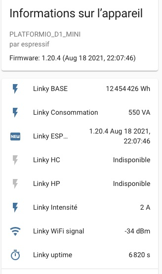

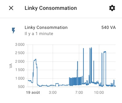

spacer28
Posté le 19-08-2021 à 12:32:20  profilanswer
Concernant ma demande de device simple/pas cher pour suivre la conso linky j'ai suivi ce tuto : https://gammatroniques.fr/connaitre [...] assistant/
Vraiment pas cher et ça m'a permis de me mettre à ESPhome. Du coup j'ai flashé mes sonoff avec et c'est vraiment bien :)
Mise à jour OTA, lecture des logs via le dashboard, ...
Un peu surpris de voir que la charge "à vide" de la maison est de 520 VA (avec le nas, la domotique, ... d'allumés).
https://rehost.diberie.com/Picture/Get/f/47176
https://rehost.diberie.com/Picture/Get/f/47177
Mon flickr
n°348035
Phenix21

lazer127
Posté le 19-08-2021 à 12:56:13  profilanswer
Puissance apparente, information inutile puisque non facturée, sauf si tu souhaites faire du délestage (puisque le compteur Enedis est calibré sur cette puissance apparente en VA)
Si tu retrouves les discussions précédentes, et notamment les miennes où j'ai partagé mes graphiques, tu verras qu'il y a une différence importante entre la puissante apparente et la puissance active (en Watts).
Tu peux la calculer en faisant la différence entre l'index compteur courant (en kWh) et l'index précédent, et en divisant par l'intervalle de temps entre les 2. Cette information te sera beaucoup plus utile.
Si ça fait comme chez moi, tes 520 VA pourrait correspondre à environ 350 W, à la louche, ce qui est déjà bien plus raisonnable, et correspond mieux à ce que tu es en droit d'attendre si tu fais la somme des puissances consommées par tous les appareils branchés.
La différence conséquente entre les 2 puissances est due au fait que, dans nos maisons, on a de plus en plus d'appareils avec des alimentations à découpage (particulièrement quand on est équipé en domotique, avec des dizaines de micro-modules).
Hors une alimentation à découpage est calibrée pour avoir son meilleur rendement à pleine charge (80-90%).
Or la plupart de temps, ces appareils sont en veilles, mais l'alimentation reste branchée, donc la puissance très faible, le rendement s'effondre, et le facteur de forme aussi. On fera une grosse approximation en disant que le facteur de forme est égal au Cos Phi. Ce Cos Phi est le coefficient qui te permet de relier la puissance apparente en puissance active.
Mais bon, on s'en fout, les fournisseurs d'électricité (EDF, etc) ne facturent pas la puissance apparente consommée en résidentiel, donc seule la puissance active nous intéresse.
Message édité par lazer127 le 19-08-2021 à 12:57:57
[:charlest] c'est cool, et ca t'a couté combien du coup ?
Perso, j'ai fait le flemmard et j'ai acheté un modem usb tout fait  :D
Pour la conso de la maison, comme l'a dit lazer, c'est la puissance totale (active + réactive) en VA qui est affichée et donc la puissance facturée et moindre (seul l'active est facturée).
Message édité par LaMoR le 19-08-2021 à 13:47:46

spacer28 a écrit :
oui ou avec une batterie. ça consomme pas grand chose.
Je l'alimente en USB. En tout cas pour une découverte des ESP je suis super content du truc.
Je vais regarder pour me faire une sonde pour la piscine du coup :p
Pour ce qui est de la sonde piscine, je suis intéressé, je cherche justement à me faire une sonde redox pour rapatrier les valeurs.
6-7€ en tout vu que j'ai pas cherché au moins cher pour les composants.
https://gammatroniques.fr/un-analys [...] -connecte/
ça à l'air pas mal
Manque la sonde redox, dommage.
J'ai le même montage mais sans partie wifi (branché en USB sur mon serveur) qui tourne depuis près de 4 ans sans panne. Pas mal pour un bidouillage a 3€.
Par contre la remontée de la Puissance en VA ne sert pas à grand chose de mon point de vue. Je te recommandé plutôt d'exploiter la valeur 'BASE' pour calculer ta puissance réelle en W. Pour se faire il faut faire bien attention à attendre un changement d'index pour calculer la puissance moyenne sur la période que vous voulez. Ce sera beaucoup plus précis que d'exploiter la valeur courante de l'index indépendamment de sa mise à jour. Et attendre une période mini d'au moins 30 ou 60 secondes laissera un peu les résultats mais ça c'est à chacun de voir en fonction de son installation et ses besoins de suivi.
Message édité par Shaad le 19-08-2021 à 16:36:24
Le probleme de faire ca (attendre que l'index change) c'est que si il ne change pas pendant une longue période (parce que tu consommes rien), ton calcul précédent restera comme valeur actuelle de conso "instantanée" et ca faussera encore plus ?
Je pense surtout à l'inverse : les calculs sur la production solaire la nuit.
C'est tout à fait exact.
Mais sauf coupure de courant je sais que ma conso 'talon' est autour de 220W donc je ne consomme jamais 'rien'.
En cas de coupure de courant j'ai mon onduleur qui me prévient.
