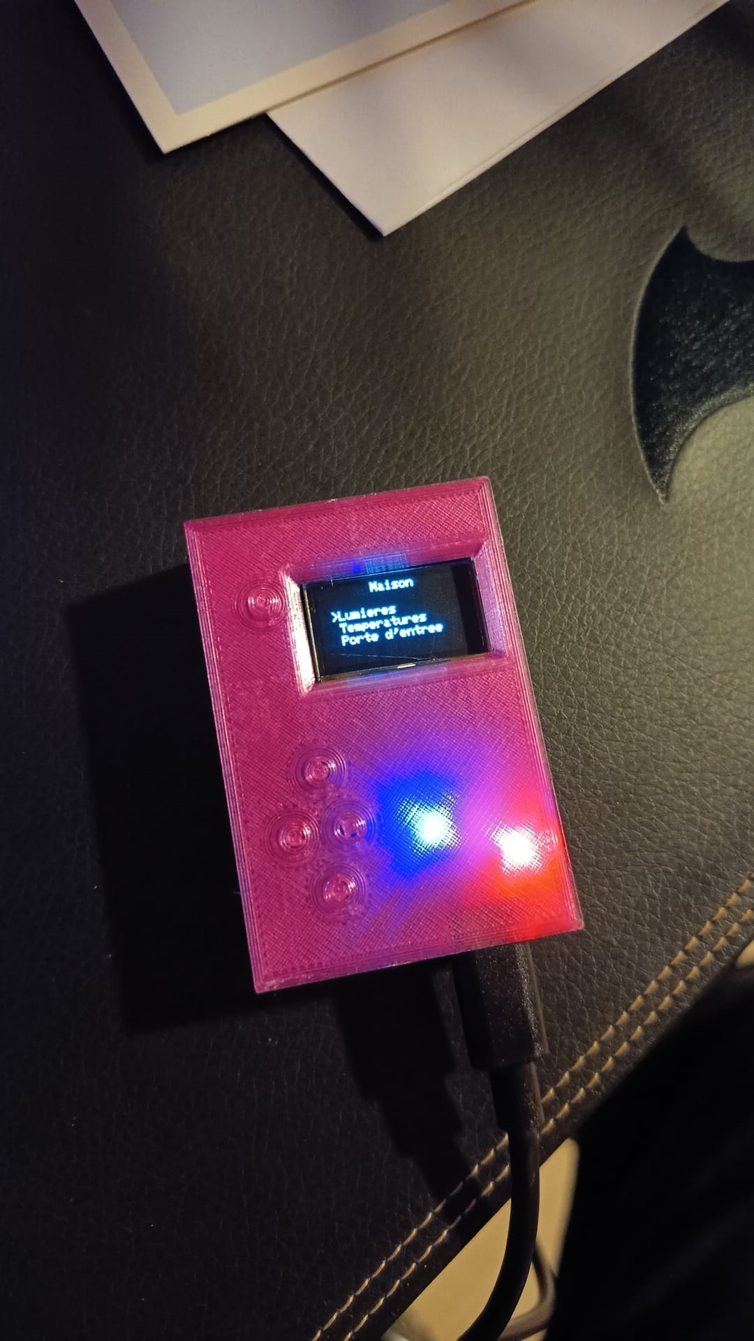

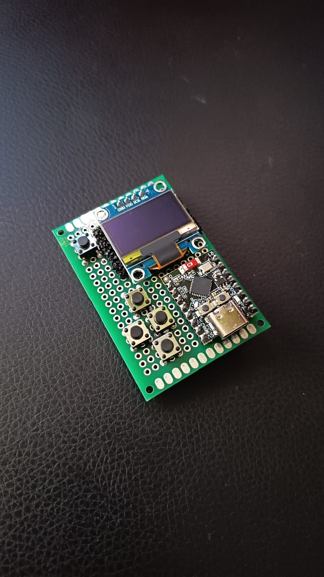

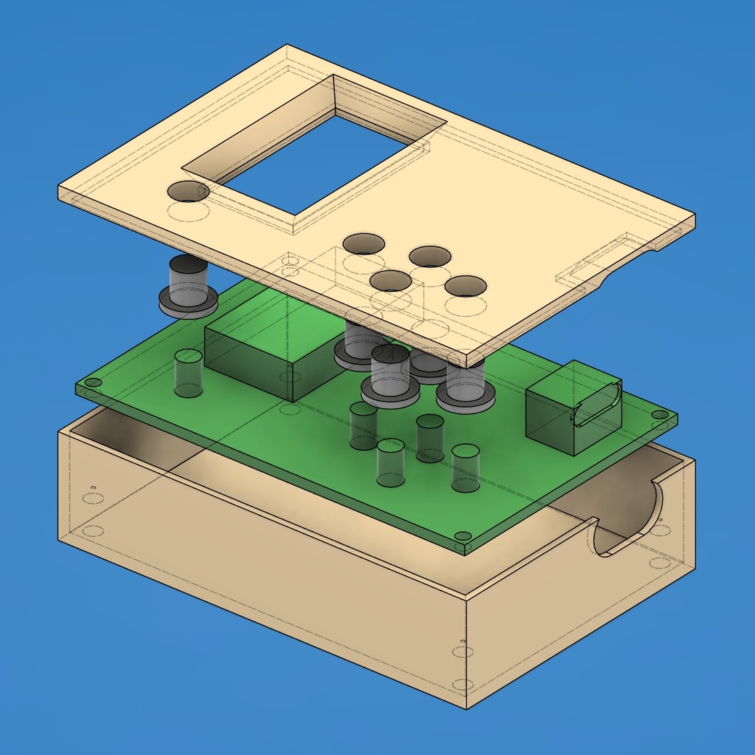

Posté le 29-10-2025 à 18:27:36  profilanswer
Kewyn a écrit :
Je me suis lancé dans un projet de faire moi même un dashboard qui se mettra dans un boitier de bouton de lumière existant, pour l'instant j'en suis qu'au proto avec ce que j'avais dans mon bordel :o
https://rehost.diberie.com/Picture/Get/f/441871
ESP32 C3 Super Mini, avec un écran LCD qui sera remplacé dans la version final par un écran OLED.
Une molette cliquable, et un bouton retour
J'ai fait des menus avec lumières / chauffage  etc... qui pilotent donc la maison [:joce]
C'est très fun à faire, pour l'instant tout via Arduino, on verra si je passe par ESPHome à la fin :jap:
Up de mon projet [:joce]
https://rehost.diberie.com/Picture/Get/r/443811
Version avec écran OLED
https://rehost.diberie.com/Picture/Get/r/443812
Conception du boitier sous Fusion 360
https://rehost.diberie.com/Picture/Get/r/443813
impression 3D et assemblage [:dawa]
Plus qu'à savoir qu'en faire [:dawa]
Tout fonctionne, allumage des lumières, intensité etc, ouverture de la porte d'entrée (Nuki), s'marrant :D
There's just less in it
