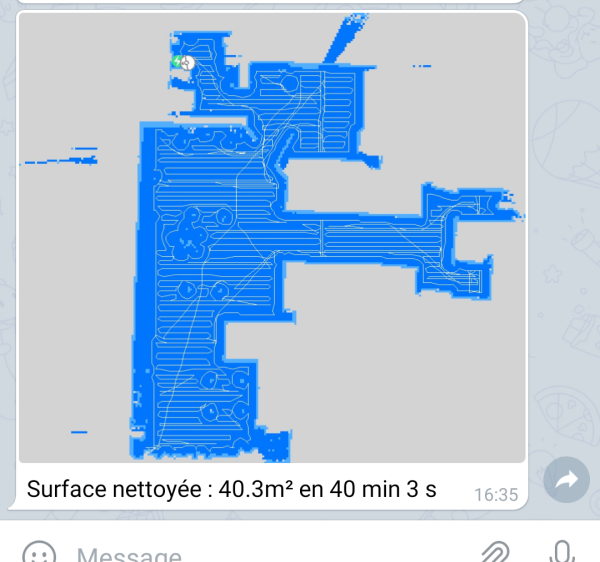

question jeedom, telegram, valetudo  et web
J'ai installé avec succès valetudo sur mon aspi xiaomi et le service  ICantBelieveItsNotValetudo  qui permet de générer la carte.
Ce service propose un webserver pour afficher la carte via une adresse ( http://192.168.0.100:3000/api/map/image ).
En regardant le code source de cette page, je ne vois nul part le fichier png. Et j'ai confirmé ceci en regardant le code source du projet.
Ce service propose aussi un outils python pour générer un fichier png.
Sauf que lorsque je passe l'adresse de la carte en option de mon message telegram, j'ai une erreur : Bad Request: there is no document in the request
Je cherche donc un moyen d'utiliser le webserver pour récupérer l'image pour ensuite envoyer l'image via telegram
ou
de lancer le script python pour ensuite envoyer l'image via telegram
Des idées ?
edit: réussi à envoyer l'image générée si je la copie dans /var/www/html/data/
plus qu'à trouver comment on execute un script python depuis jeedom
pour le moment j'arrive à avoir ça sur telegram :)
https://zupimages.net/up/20/14/68t3.png
Message édité par Digaboy le 02-04-2020 à 16:42:14
