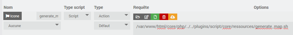

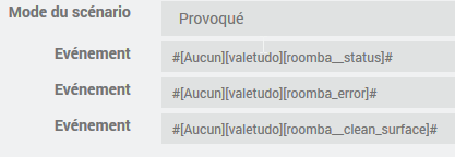

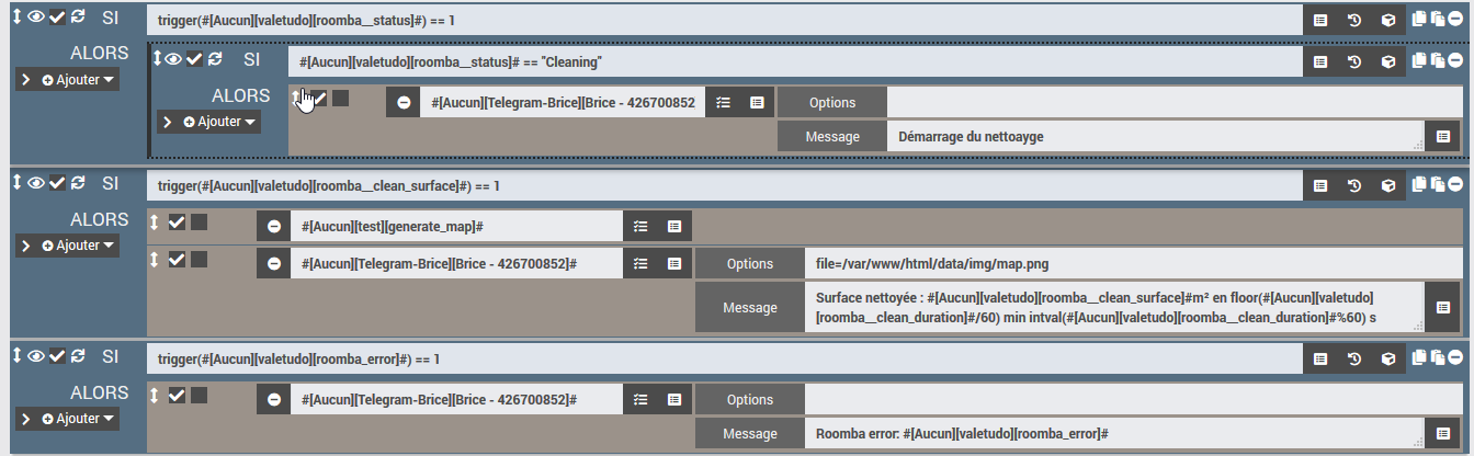

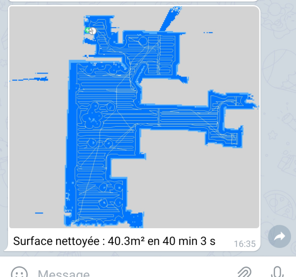

un petit cc/cv de mon post sur le forum jeedom:
Donc pour avoir les cartes de nettoyage sur Jeedom sur une notif telegram de ce type
https://www.zupimages.net/up/20/14/68t3.png
Il faut installer ICantBelieveItsNotValetudo : https://github.com/Hypfer/ICantBelieveItsNotValetudo
Donc sur votre système hébergeant jeedom:
git clone https://github.com/Hypfer/ICantBelieveItsNotValetudo.git
cd ICantBelieveItsNotValetudo
npm install
Ensuite on a 2 solutions pour récupérer la carte: un script python ou un webserver
Le webserver permet d'avoir la visualisation en temps réel du robot. Très joli mais j'avais besoin d'un fichier png pour pouvoir l'envoyer par Telegram.
Ce qui nous amène au script python. Ce dernier est situé dans tools/mqtt2img.py
Pour exécuter le script il faut installer paho-mqtt et python-pil
apt install python-pil
pip install paho-mqtt
Personnellement j'ai aussi du installer wheel et un autre package.
Ensuite on exécute ce script
`./tools/mqtt2img.py 192.168.0.100 rockrobo`
l'ip correspond à l'adresse du broker mqtt
le dernier param (rockrobo) correspond à l'identifier qui est écrit dans le config.json sur le robot (rockrobo est la valeur par défaut)
et normalement un fichier map.png est généré. On peut appeler ce script quand on veut, il renverra la map en cours.
Maintenant sous jeedom, il faut le plugin telegram, jmqtt et script
On crée un nouveau script qui va générer la map et la copier dans un répertoire facile d'accès depuis jeedom
https://zupimages.net/up/20/14/4wa1.png
#!/bin/bash
cd /home/digaboy/ICantBelieveItsNotValetudo/tools/
./mqtt2img.py 192.168.0.100 rockrobo -o /var/www/html/data/img/map.png
Et ensuite un nouveau scénario
https://zupimages.net/up/20/14/vgr7.png
https://zupimages.net/up/20/14/25lg.png
Et voila normalement, vous recevrez un notif quand le nettoyage commence et une fois que le nettoyage est finie
Voila !
