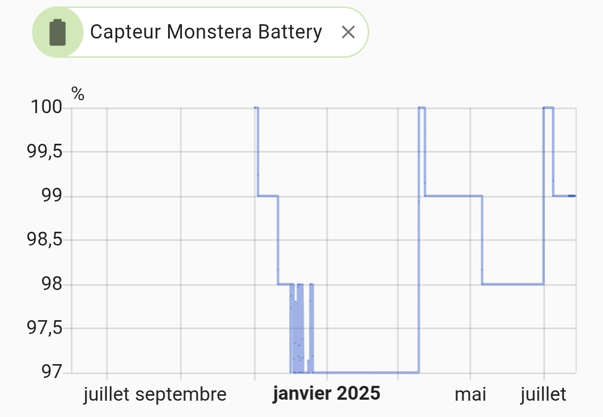

n°472020
fegre
Voleur professionnel
Posté le 27-07-2025 à 17:44:59  profilanswer
Yup, mais elle tient sacrément bien

Posté le 27-07-2025 à 18:19:28  profilanswer
Les niveaux de batterie sur les trucs à pile bouton c'est notoirement pas fiable, et très influencé par la température
Et ça peut aller dans les 2 sens ; j'ai des capteurs à moins de 20% de batterie qui ont duré encore quasi 1 an
Je me fie plus aux niveaux, je change quand ça marche plus

Posté le 27-07-2025 à 18:20:14  profilanswer
Certes, j'en ai aussi où c'est le cas mais celui-là à part une perte en mai juin, j'ai jamais eu de soucis avec, et si c'était la batterie alors 5 mois d'autonomie ça me suffirait déjà pas mal
Oui? C'est précisément celui dont je me plains là :o
