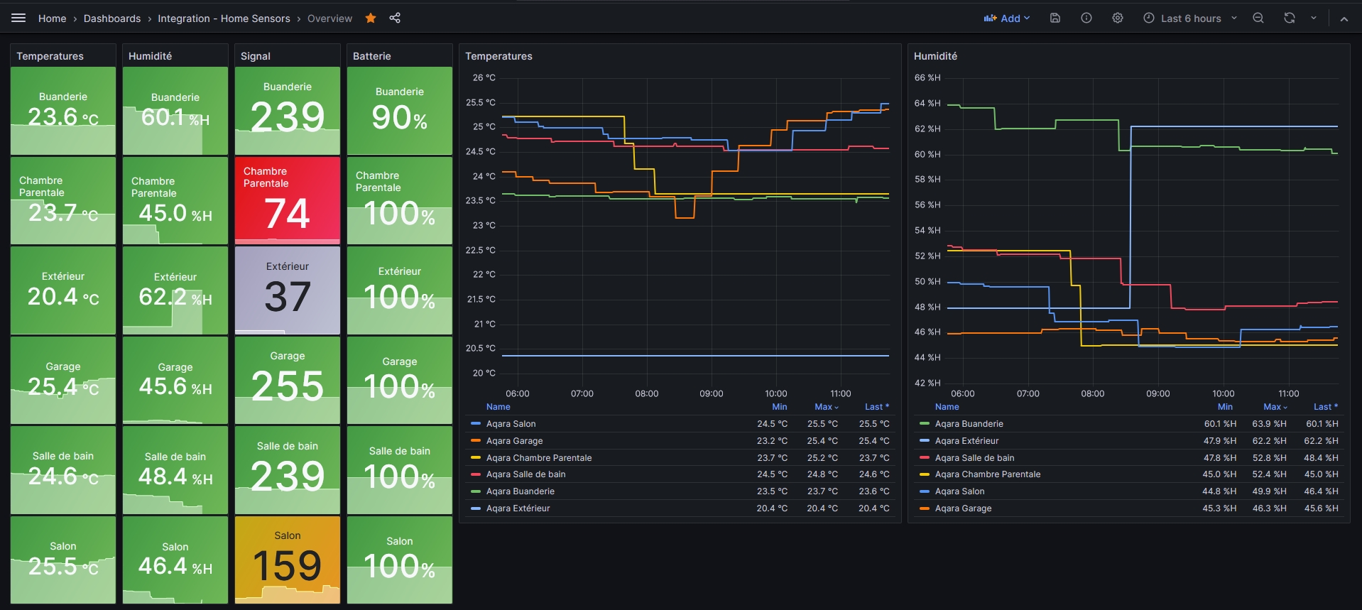

J'aime pas du tout les modules de visualisation des données sous HA (genre les courbes).
Et comme j'ai aucune intégration autre que du suivi de valeur, je me suis dis que j'allais tester le couple suivant :
- Conbee/Zigbee
- zigbee2mqtt
- mosquito
- Grafana cloud metrics
Bon après avoir bien galèrer à reappairer mes sondes aqara, j'arrive enfin à avoir mes valeurs dans Grafana.
C'est le début de quelque chose d'intéressant.
En plus je pourrais voir mes données de n'importe où, plus besoin de vpn.
Après ça peut être complémentaire à HA si on veut gérer des scénarios etc.
J'ai l'impression que l'intégration et la robustesse de la communication avec les sondes est vraiment pas ouf sous zigbee2mqtt VS l'intégration directe dans HA....
A suivre.
- Conbee/Zigbee
- zigbee2mqtt
- mosquito
A suivre.
Pour faire de jolies courbes, j'utilise apexcharts-card.
C'est pratiquement totalement personnalisable, ça demande de gratter un peu, mais c'est le résultat est bluffant.
https://github.com/RomRider/apexcharts-card
- Conbee/Zigbee
- zigbee2mqtt
- mosquito
A suivre.
Tu peux très bien enregistrer toutes les données de HA que tu veux directement dans Grafana. Tu les exploiter ensuite comme tu veux, y compris en les visualisant sous HA si tu veux.
Et pour la visualisation sous HA ce n'est pas figé, il existe des alternatives au graphique de base. J'utilise aussi apex-chart dont je suis très satisfait, très personnalisable.

Bon j'essaie de redonner une chance à HA, mais évidemment j'essaie de faire marcher ça: https://github.com/thomasloven/lovelace-layout-card/
Eh ben, il ne trouve pas le composant.
Rien à faire.
J'ai fait pareil que pour https://github.com/RomRider/apexcharts-card qui lui a marché du premier coup.
Je suis le seul teubé à avoir ce souci ?
Vous avez un autre module de layout à me conseiller ?
Tiens autre question, on peut filtrer dynamiquement les graphes sur lovelace ? (ex: changer la période, etc) ?
Edit: j'aimerai bien arriver à faire un truc de ce genre
https://rehost.diberie.com/Picture/Get/r/200648
Message édité par nucl3arfl0 le 09-08-2023 à 11:47:42
