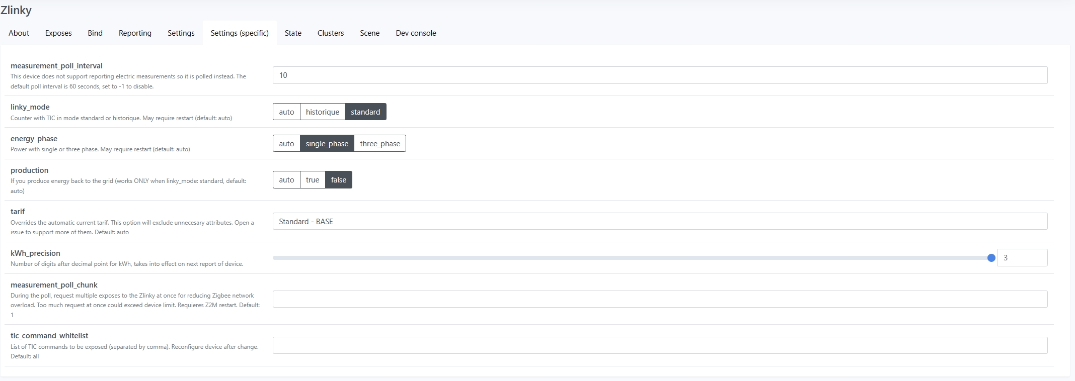

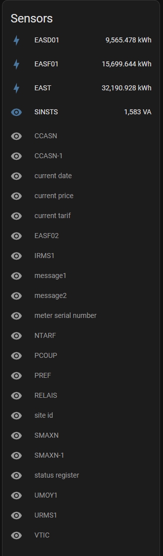

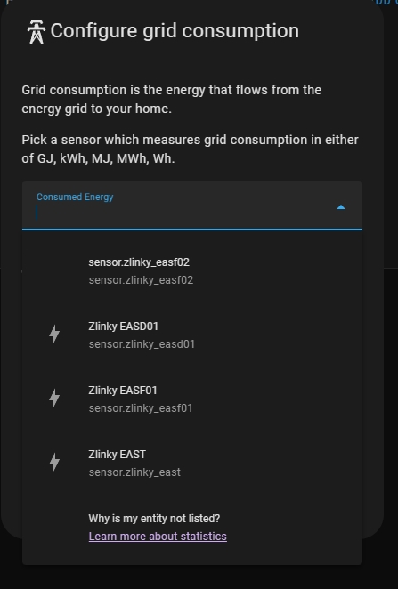

Bonjour à tous, petite question ZLinky + dashboard energy !
je viens d'installer un zlinky sur mon compteur.
Actuellement, voici les caractéristiques de mon abonnement : BASE 9 kVA, MONOPHASE, TIC en mode standard.
Côté Z2M, voici ma configuration :
https://rehost.diberie.com/Picture/Get/t/199621
Et côté HA :
https://rehost.diberie.com/Picture/Get/t/199622
Et pour le dasboard energy, je suis un peu perdu  :sweat:  Je dois mettre quel sensor pour avoir d'un côté les graphs de consommation, et aussi avoir l'animation de consommation instantanée qui fonctionne ?
https://rehost.diberie.com/Picture/Get/t/199623
Merci pour votre aide  :jap:

Dephi
Posté le 04-08-2023 à 11:02:43  profilanswer
en BASE, tu peux utiliser indifféremment EASF01 ou EAST
pour la conso instantanéee, tu declares ca sous ton fichier de conf HA
Code :
  1. sensor:
  2.
  3.   - platform: derivative
  4.     source: sensor.zlinky_east
  5.     name: zlinky_conso
  6.     round: 3
  7.     unit_time: h
  8.     unit: kWh
  9.     time_window: 00:01:00
J'en profite pour remercier ceux qui m'avaient répondu sur la domotisation de second seche serviette via Shelly 1(PM) :)
Et comme avait dit je ne sais plus qui, j'ai dû aussi déclarer un switch "inverse", la fonction d’inversion sous l'interface Shelly ne change rien
Message édité par Dephi le 04-08-2023 à 11:04:40
