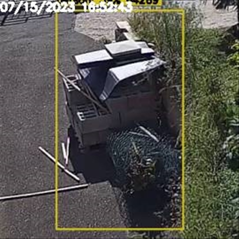

LaMoR a écrit :
Maintenant, la dernière étape est de récupérer les events en MQTT dans Jeedom (plugin JMQTT), au moins avec l'image ou la video. (et je ne suis pas du tout familié avec MQTT)
J'ai pour l'instant réussi a piloter l’arrêt et l'activation de la détection de chaque camera, mais je ne comprend pas encore tout pour récupérer l'état et les events.
Tout ca m'a l'air tres prometteur !
J'ai bien avancé sur la finalisation de la config.
Je commence a bien comprendre toutes les subtilités de la doc, comme par exemple motion.
J'ai réussi à récupérer le snapshot envoyé en mqtt base64 et a me le transmettre sur telegram avec jeedom.
C'est bien cool ce truc.
Edit : Il y a quand même quelques fausses détections  :O
https://rehost.diberie.com/Picture/Get/r/185853
Message édité par LaMoR le 15-07-2023 à 16:56:25

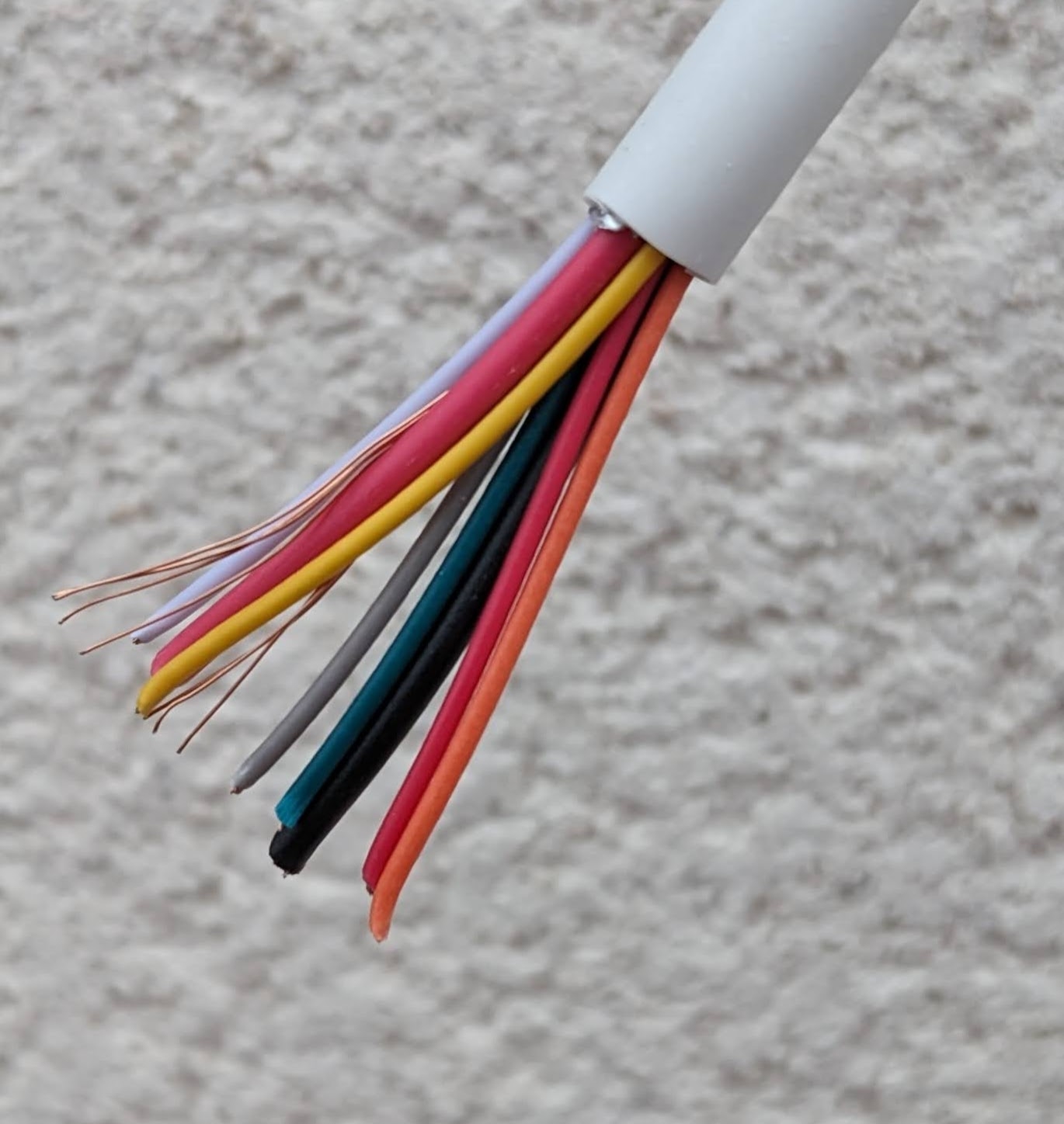

Mésaventure du jour [:er dehy:2]
Suite à l'achat de la sonnette Reolink, il me fallait installer la prise au bout du cable que l'élec m'avait laissé en attente dans le poteau du portail.
Je lui avait bien précisé qu'il me fallait du cable réseau cat 6a, comme tout le reste de la maison.
Mais surprise en dénudant, j'ai ça à la place :
https://rehost.diberie.com/Picture/Get/f/185873
Non seulement ce n'est pas la bonne couleur, mais il y a une paire de plus grosse gauge, dédié à la puissance on dirait.
Le cable passe par une gaineavec des angles à la con (poteau du portail), chemine 13m sous du goudron, passe (je l'espère) par le tableau.
Estoy dans la mierda [:600000_voix:7]

La catégorie d'un cable ethernet, ce n'est pas marqué sur la gaine extérieure ?
n°406759
Kelchacalc​etype
Posté le 15-07-2023 à 20:31:39  profilanswer
Oui, normalement c'est inscrit dessus. Et là je n'ai rien.
Je viens de comparer avec les câbles cat 6a qui arrivent chez moi, et ce n'est clairement pas le même câble.
Donc je ne sais même pas où arrive ce câble dans ma maison, puisque je n'ai que des vrais câbles réseaux qui partent de ma baie de brassage :/
n°406760

Posté le 15-07-2023 à 20:35:43  profilanswer
On dirait surtout que les paires sont pas torsadées. Ya pas de paires en fait. Tu vas rien passer d'ethernet là dedans si c'est le cas
Édit : il t'a mis ça https://www.conrad.fr/fr/p/elan-270 [...] fresh=true
Fait le revenir, ou oublie le poe
Message édité par libussa le 15-07-2023 à 20:39:38
n°406761
Kelchacalc​etype
Posté le 15-07-2023 à 20:41:38  profilanswer
Effectivement, rien n'est torsadé ! C'est tout simplement pas du câble réseau.
Je vais être obligé de tirer un autre câble, mais je ne sais pas comment faire.
J'ai envoyé un message à l'électricien, qui m'avait contacté par hasard la semaine dernière pour me proposer de passer voir la maison maintenant qu'elle est terminée, et voir comment fonctionne HA.
Quand il viendra, je lui demanderai de m'aider à tirer un nouveau câble.

Kelchacalc​etype
Posté le 15-07-2023 à 22:43:55  profilanswer
Et le pire c'est que je ne sais même pas d'où vient ce cable !
J'ai ouvert le TGBT, ce cable n'y passe pas.
J'ai ouvert un regard situé entre mon garage et mon portail : je n'ai que le cable de la fibre optique qui y passe.
J'ai ouvert le capot du moteur du portail coulissant : il y a 2 câbles similaires qui y arrivent, mais pas identiques. Et ces câbles similaires, je ne sais pas d'où ils viennent non plus :pt1cable:
Demain matin je vais monter dans mes combles mal foutus pour essayer de trouver ces cables :sweat:

Poly
Posté le 16-07-2023 à 01:56:18  profilanswer
https://i.ibb.co/gtvXrtM/image.png
MàJ : ce sont des parpaings en fait, ok. :D
Message édité par Poly le 16-07-2023 à 01:57:23
n°406766
Moz007
Posté le 16-07-2023 à 07:46:07  profilanswer
Si même un humain se plante ça excuse l’IA non ? :D

Posté le 17-07-2023 à 17:08:57  profilanswer
obligé obligé c'est vite dit
tu peux tenter tout de meme  :)
tu serais pas le premier a faire passer du rj45 dans autre chose que du vrai cable ethernet.
probleme ca va etre un peu degeu
mais si tu sais pas ou arrive ce cable..
dans ton boitier de portail auto ?
Message édité par d@kn1ko le 17-07-2023 à 17:15:27

moui, si t'arrive à faire passer quelque Mb/s sur quelques mètre ce sera beau. Du PoE + un flux video stables sur 10+ mètres ? J'y crois pas une seconde

Bon, fin du mystère, le câble arrive juste jusqu'au moteur du portail. Ma baie de brassage est à 20m de là :o
J'ai réussi à trouver un chemin de gaines par lequel passer le câble.
J'ai contacté mon électricien, il va venir me filer un coup de main pour filer tout ça, car j'estime la longueur de câble à filer à plus de 30m (6m au niveau du portail, 15m jusqu'au TGBT, 10M jusqu'à la baie de brassage.
Il me faut acheter du câble cat 6a pour coller au reste de mon installation.

Posté le 18-07-2023 à 09:29:38  profilanswer
t'y crois pas mais sans tester...
pas rare les gens qui convertissebt du cable telephone non torsadé en rj45 gigabit chez eux et ca marche tres bien !
mon videophone est peut etre a 30 metres et la video+alim passe dans deux fils...
parfois il faut s'adapter
Message édité par d@kn1ko le 18-07-2023 à 09:32:48

Ou pas...
Posté le 18-07-2023 à 09:45:18  profilanswer
Oui enfin, si son câble ne va pas au bon endroit, quel est l'intérêt (voire même la possibilité) de faire ce test :D

Posté le 18-07-2023 à 09:52:56  profilanswer
Source :o
Pour du gigabit en plus  :pt1cable:
Oui, et c'est pas du tout le même type de signal !

Posté le 18-07-2023 à 10:05:54  profilanswer
Je l'ai fait.
Ça fonctionne à peu près en 100Mbps, mais le gigabit y a pas moyen.
