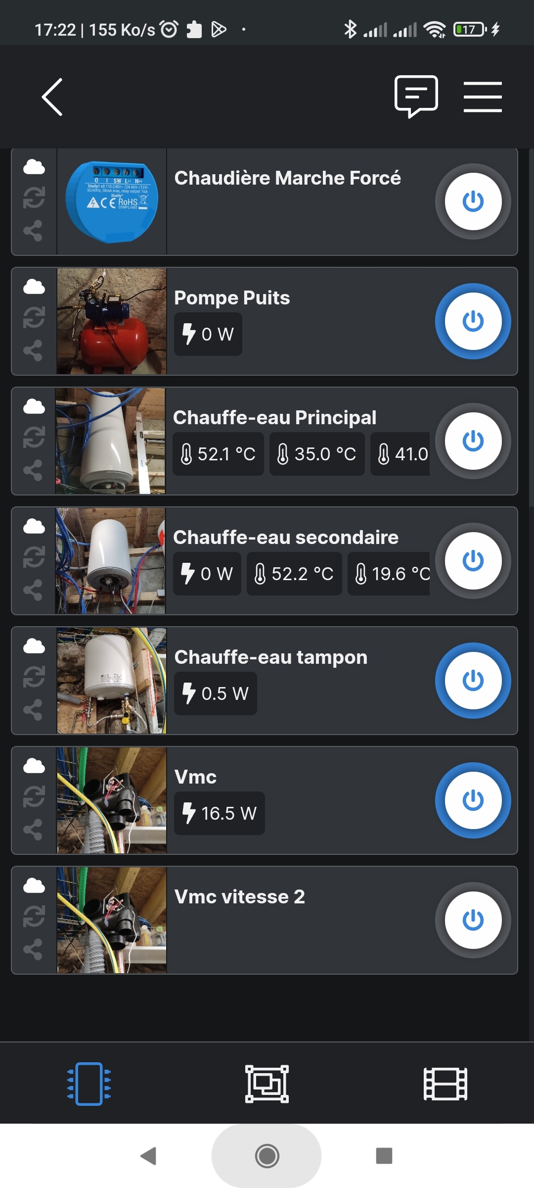

eeeinstein
Électricien au CERN
Posté le 09-02-2023 à 17:21:54  profilanswer
zack-fr-64 a écrit :
Avoir 7 vitesses de dispo ne sert a rien.
par contre dans la doc il y a la courbe de m3 expiré selon la pression blabla et donc l'installateur peut régler finement la vitesse basse et rapide sur 3 et 5 ou 4 et 6 selon la situation, taille logement etc ....
Dans mon cas je voudrais que deux vitesses et il semblerait que si aucune des deux n'est active (aucune vitesse tout cours) ce soit off, donc c'est exactement ce que je recherche en fait.
Dans ce cas tu fais comme chez moi, le 1pm allume la petite vitesse, et le Shelly 1 pour activer la grande vitesse.
https://zupimages.net/up/23/06/m7an.jpg
Éteint
https://zupimages.net/up/23/06/5kbh.jpg
Petite vitesse
https://zupimages.net/up/23/06/8qe9.jpg
Grande vitesse
Message édité par eeeinstein le 09-02-2023 à 17:24:33
Éteint
Petite vitesse
Grande vitesse
L'intéret c'est la mesure de la conso ?
Car en vérité mesurer la conso c'est pas un objectif en soit
EDIT : pour moi !
Message édité par zack-fr-64 le 09-02-2023 à 17:39:54

Un 2pm permet pas de commuter les deux entrées que je veux ( vitesse1 ou 2 ou aucun des deux -> off) tout en mesurant la conso ?
