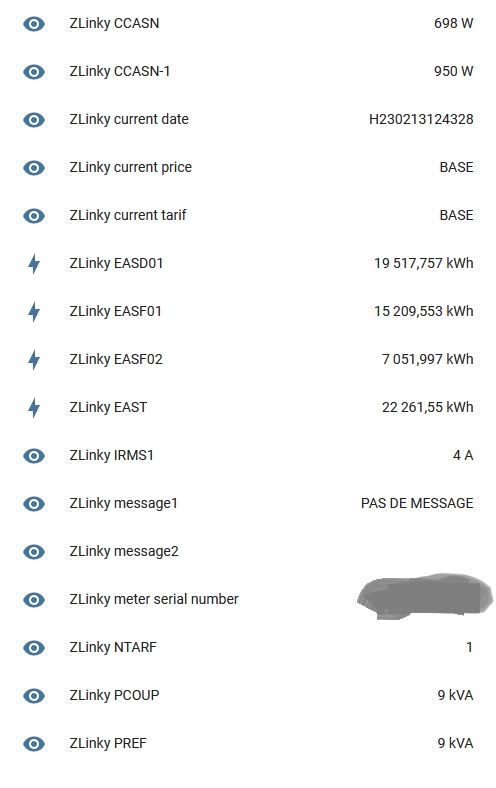

yoda34 a écrit :
Amen j’ai enfin reçu mon Zlinky…  :bounce:
Sacrée usine à gaz ce truc  [:moonbloood:2]
J’ai reçu des détecteurs d’ouverture qui fonctionnent avec 2 piles AAA
Ça a l’air taillé pour durer.
Du coup ils sont massifs par rapport à mes Aqara
C'est dommage, c'est ce qui me freine avec ces capteurs chinois, la taille...
Usine à gaz dans quel sens ?
Message édité par NicCo le 10-02-2023 à 21:54:45

Chemical Worker
Posté le 10-02-2023 à 23:40:58  profilanswer
Moi c’était voulu la taille, c’était pour mettre sur la porte d’entrée.
Y’a un gros décalage porte / encadrement
Mais tout en haut de la porte ça se remarque pas
RiderCrazy a écrit :
comment ça ?
Perso, je suis passé en mode appairage, j'ai enlevé la façade de mon linky, inséré le machin et c'est tombé en marche...
Y’a des tonnes d’entités, c’est un peu compliqué pour comprendre quoi représente quoi et construire des cartes avec des infos / stats
D’ailleurs j’ai trouvé comment afficher la puissance apparente mais pas comment construire un graphe sur celle ci

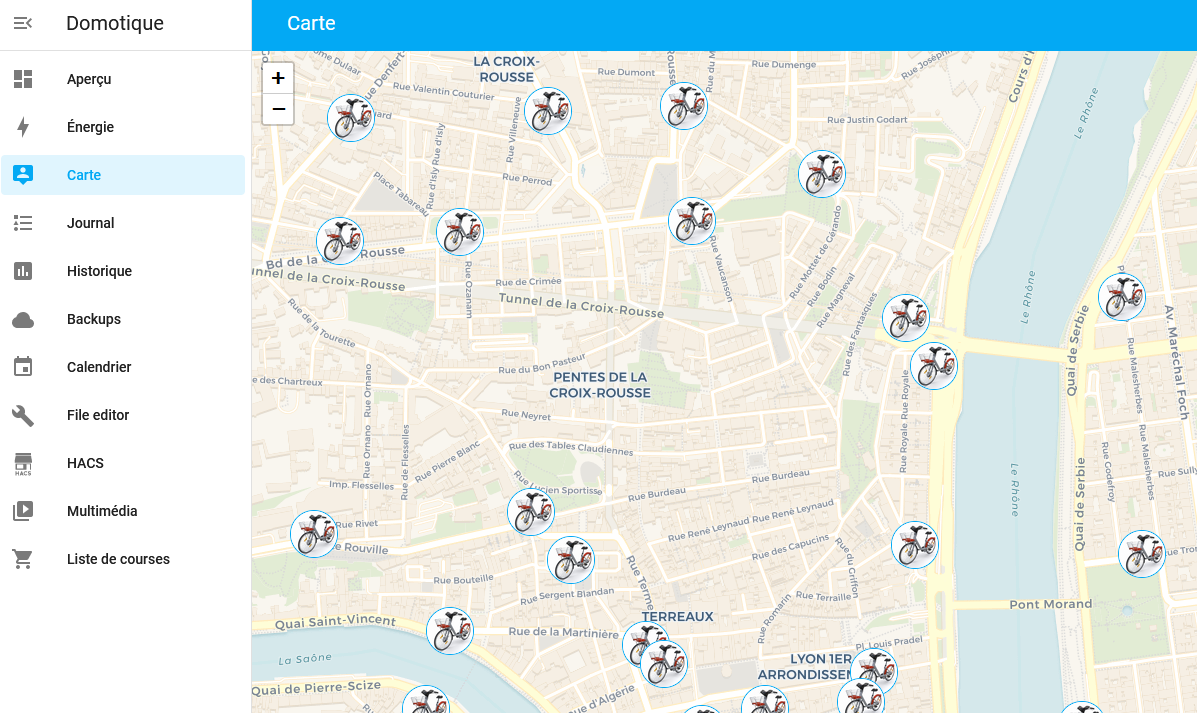

Posté le 12-02-2023 à 14:16:45  profilanswer
Quel est votre usage de la "map" sur Home Assistant ?
Jusqu'à peu, je ne m'en servais pas du tout... et finalement, ma copine étant à velov (j'ai ma monture, donc je ne dépend pas des vélo'v :) ), on passait par https://velov.grandlyon.com/fr/mapping. J'avais tenté l'inclusion en iframe mais bon, on perd pas mal de surface d'écran sur un smartphone avec des infos pas super utiles.
Avec CityBikes, c'est pas trop mal : par défaut on voit les stations, si on clique, on connait combien de places libres et combien de velo'v. Avec des entités, on a aussi accès à ces infos facilement, si on veut cibler quelques stations.
https://zupimages.net/up/23/06/g8uq.png
Mon soucis, c'est que j'aurai préféré n'afficher qu'au voisinage de la position de mon smartphone. Là, c'est un peu brutal, mais je télécharge toutes les infos pour les stations de Lyon... vu qu'on traverse facilement tout lyon avec madame (ou presque).
Autres points : j'aurai bien ajouté quelques autres éléments sur la carte (sans savoir comment avoir les datas / comment faire) :
- les emplacements "recyclage" (verre, plastique, compostage)
- les emplacements de BaL
- quelques stations services ciblés (j'ai commencé à jouer avec ca, mais je bloque pour trier les stations en fonction du cout au km lors de l'affichage sur un lovelace, vu que choupette roule au mélange E85-SP95 depuis un moment, et que je dois donc prendre en compte le prix des carburants, le dosage, et la surconsommation)
- D'autres idées ?

Posté le 13-02-2023 à 12:46:52  profilanswer
pehun a écrit :
Perso je me sers de ces capteurs uniquement pour leur affichage, ils sont pas intégrés dans la domotique...
Vous intégrez des modules bluetooth de votre côté?
Comment?
Relai esp32?
USB clé BLE et integration BLE ou ESP32
https://peyanski.com/home-assistant [...] h_or_ESP32
J'ai passé 2 heures ce week end à re-tenter de faire fonctionner le Zlinky TIC, c'est d'une instabilité chez moi !!  :cry:
Après X manipulations (update firmware en OTA, X, redemarrage et compagnie, j'arrive à avoir des infos qui se rafraichissent en continu mais j'ai l'impression de pas avoir les memes que vous..
Pas de PAPP par exemple, aucune info remonté en VA, seulement des index en Kwh qui s'update toutes les minutes ou plus..
(Z2M avec COnbee 2, mode standard, BASE et mono phasé)
https://rehost.diberie.com/Picture/Get/t/152407
n°395895

Posté le 13-02-2023 à 13:36:07  profilanswer
ça vient de là, normalement le compteur est réglé en mode TIC historique.
En mode standard tu as des infos différentes.
Edit, en page 2 de ce document tu auras quelques infos concernant le mode TIC qui permettront de choisir celui qui te convient :
https://www.capeb.fr/www/capeb/medi [...] N17TIC.pdf
Si tu as besoin de changer de mode :
https://particuliers.engie.fr/aide- [...] n-tic.html
