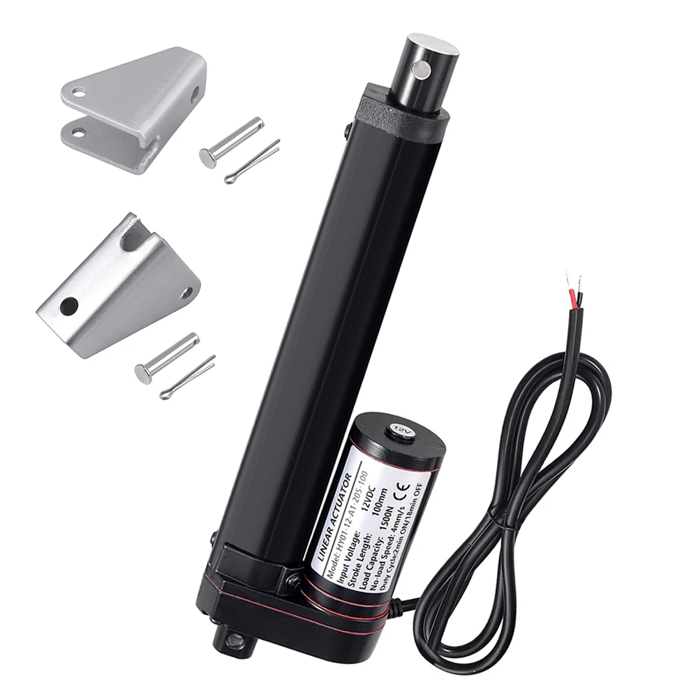

RiderCrazy a écrit :
Je me suis fait un meuble avec un emplacement pour mon aspirateur robot.
Je suis en train de regarder pour finalier cela proprement et donc faire une sorte de porte de garage.
Je suis tombé sur quelques projets sur le net mais mettre les mains dans de l'arduino et consort, je suis moyen chaud.
Je pense partir sur des charnières de meuble haut à ouverture horizontal couplé à un actionneur linéaire de ce type.
https://ae01.alicdn.com/kf/S2675c5f [...] pg_Q90.jpg
Reste le pilotage. J'ai trouvé sur AE des packs avec actionneur / alim et contrôleur mais j'ai des doutes sur la compatibilité avec HA et j'ai pas suffisament pour voir si c'est flasheable.
Bref, je me dis qu'il doit bien exister un module connu et reconnu pour piloter ce genre de moteur, en Zigbee ou Wifi.
Je pensais à un Shelly mais comme je connais pas la gamme...
Si vous avez des pistes, je suis preneur :o
2x shelly 1 et un contacteur 12v (2 NO NF) pour faire office d'inverseur de polarité pour faire monter/descente.
Le premier shelly servira à activer le contacteur, le second pour la mise en marche.
Message édité par eeeinstein le 05-01-2023 à 22:42:13

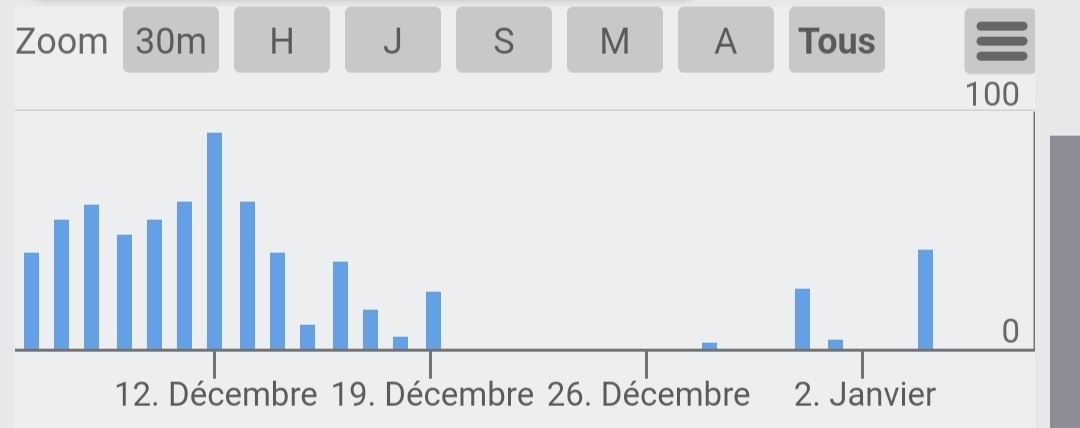

C'est pas du chauffage commun dans mon cas mais avec des tuyaux comme tu décris qui passent partout sans aucune isolation ben oui quand t'as un salon de 30m2 avec des tuyaux qui en font le tour sur 80% environ, si les tuyaux sont chauds même radiateurs froids car fermés la surface de contact à l'air est énorme... Je parle même pas de la chambre de 11m2 qui est dans le même cas...
D'où le fait que la chaudière ne tourne quasi jamais...
https://rehost.diberie.com/Picture/Get/r/127073
Et ça c'est pour une température demandée de 19° le jour et 17° la nuit, + quelques montées à 20° par ci par là
Message édité par fegre le 06-01-2023 à 10:46:53
