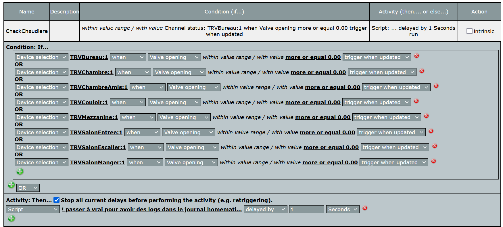

Ok, bon oui dans ce cas ça me sert à rien. Tu passes aussi par des hmip heating group ?
Parce qu'en fait à part cette petite nuance, ya pas grand chose de compliqué. Ah si les programs là, le trigger "on change" je le pige pas... ça arrive qd la valeur change ok, mais si je mets toutes les ouvertures de vannes en OR, ça se déclenche jamais  :??:

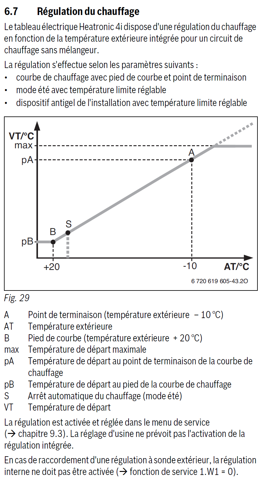

Exactement le truc ou je pige RIEN. Tu parles de ça :
https://petoulachi.com/domotique/courbechauffe.png
Si oui, ou est-ce qu'on peut trouver des informations sur comment ça se règle ? Moi c'est tout en réglage par défaut..
Si si ça te servira quand tu auras pleins de capteurs/actionneurs par pièce, tu verras  :D
Oui j'ai des heating group, par exemple pour chauffer mon grenier où les 3 radiateurs sont synchronisés (et reliés à une sonde de température au milieu): c'est utile si tu as plusieurs radiateurs dans une même pièce.
J'ai rien compris à ton problème avec le trigger  :??:
Ouep c'est ça: faut pas laisser le réglage par défaut !
Il y a moyen de faire pas mal d'économies en réglant ce truc.
C'est assez facile de régler ça, tu dois avoir pleins de conseils sur internet.

Ca me sert pas parce que je n'utilise pas l'interface du CCU (sauf pour créer les groupes, mais bon c'est pas compliqué), je passe par HA pour ça :)
Et tout le reste de ma domotique est en zigbee ou zwave, donc je n'utilise pas le CCU
Oui ça les synchronise, ça permet aussi d'avoir un réglage homogène (le profile de chauffe là, tu le regles sur le groupe ça l'applique au élément du groupe, super pratique qd on a pigé ça !), et ça crée tout seul les directlink qui vont bien (entre les détecteurs d'ouvertures et les vannes, entre les vannes et les sondes de temps supplémentaires...).
Pour allumer ou éteindre la chaudiere, j'ai un programme sur le CCU qui décide selon l'ouverture des vannes si il faut allumer ou non :
https://petoulachi.com/domotique/ccuprog.png
dans le if là, si je mets un "trigger when changed", qui arrive donc qd une valeur CHANGE (et pas qd la TRV renvoie l'info d'ouverture), bah mon programme ne se lance jamais, je pige pas pourquoi.
Et d'ailleurs dans le activity là, j'ai coché le "stop all current delays..." sans savoir pourquoi (je le vois tjrs coché :o ), et idem le délai d'une seconde :o
Hum ok, je vais me renseigner alors, merci !

heidelberg
Posté le 06-01-2023 à 18:07:26  profilanswer
Aaah tu mixes du Homematic avec du Zigbee et Z-Wave, Cette installation de Frankenstein  :D
Oui c'est franchement bien foutu.
Par contre l'apprentissage prend un peu de temps (au début cela a du mal à bien suivre la consigne, le temps que l'inertie de la pièce soit comprise) et sans sonde de température, c'est un peu moyen (mais peut faire vraiment mieux).
Vraiment dommage que ici et sur le topic thermostat, on ne parle que de Netatmo, Tado et compagnie. Mais bon voilà leur interface est plus sexy.
Je regarderai ça au calme ce soir

heidelberg
Posté le 07-01-2023 à 00:36:26  profilanswer
Genre ici quelqu'un veut faire quelque chose de similaire:
https://homematic-forum.de/forum/vi [...] 30#p741898
En gros si tu mets "trigger when changed", tu dois simplement mettre "strictement plus grand que 0" comme condition sinon ça se déclenche pas.
