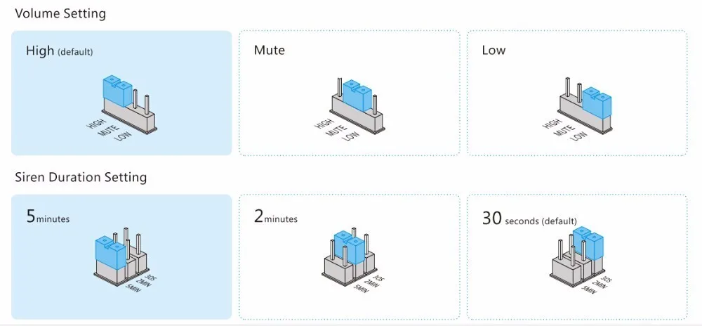

J'ai trouvé ma réponse sur le site eTiger. Ils ont eu l'intelligence de ne pas nommer la zone temporisée  "zone Unique" mais "Zone Délai", ce qui a le mérite d'être clair (ce qui n'est pas le cas quand Eminent parle de "Zone Unique" )
Voici ce qu'il écrivent:
Chaque détecteur peut être assigné à 4 catégories de zones : zone Normale, zone Maison, zone Délai et zone 24h. Les zones permettent aux détecteurs de se comporter différemment lorsque le système est armé, désarmé, ou déclenché :
Zone Normale
Lorsque que la centrale est armée (ou en mode Maison), si un détecteur assigné à la zone Normale est déclenché, la sirène retentit. Quand le système est désarmé, les détecteurs ne déclenchent pas d’alarme.
Zone Maison
Les détecteurs assignés à la zone Maison ne déclenchent pas d’alarme lorsque celle-ci est armée en mode Maison.
Il est recommandé d’assigner les détecteurs de mouvement à la zone Mode Maison : ceux-ci ne déclencheront donc pas d’alarme, même lorsque le système est armé en mode Maison. Les détecteurs d’ouverture de porte pourront, eux, déclencher une alarme (s’il ne sont pas assignés à la zone Maison).
Zone Délai
Les détecteurs assignés à la zone Délai ne peuvent déclencher une alarme qu’après un délai défini. Cela vous permet par exemple d’armer ou de désarmer votre alarme depuis la centrale sans déclencher d’alarme.
Nous vous recommandons d’assigner les détecteurs situés dans votre entrée à la zone Délai. Le délai avant armement ou désarmement des détecteurs assignés à cette zone peut être configuré, pour ce faire, veuillez vous reporter au manuel d’utilisateur de votre alarme.
Zone 24h Les détecteurs assignés à la zone 24h déclenchent une alarme en toutes circonstances, que le système soit armé ou désarmé. Il est recommandé d’assigner les détecteurs de fumée à la zone 24h.
Pour assigner un accessoire à une zone, ouvrez le boîtier de celui-ci, et positionnez les cavaliers conformément aux schémas que vous retrouverez dans le manuel de votre centrale. Une fois la zone changée, le détecteur doit être réinscrit dans la centrale d’alarme.

J'avais posé la question:
1 - En cas de coupure de courant 220V la centrale peut-elle être programmée pour envoyer un message d'alerte?
La réponse reçue était:
fibroblaster a écrit :
1: elle envoie un SMS et c'est par defaut
J'ai testé, aucun sms reçu. Visiblement quand on enlève la fiche de l'alimentation, aucune réaction de la centrale.
n°150949
Moyse007
Posté le 10-01-2017 à 16:52:22  profilanswer
Normalement : sms "panne courant"
n°150950
caspero
Posté le 10-01-2017 à 17:04:05  profilanswer
Erreur de programmation de ma part, je n'avais pas correctement programmé le nr à appeler.
Maintenant cela fonctionne.

bonsoir
ma question n'est pas sur la neutralisation de la sirène externe, mais plutôt de savoir si elle continurait de sonner lorsque :
-l'ordre de sonner a été envoyé
-et qu'ensuite la centrale est neutralisée par vendalisme
je pense que oui
https://ae01.alicdn.com/kf/HTB15u6f [...] 3227a4c241
apparement,  on peut régler celle ci sur 30s 2mn 5mn
https://fr.aliexpress.com/item/Wire [...] .26.5nZU1K
Message édité par daniel-12 le 19-01-2017 à 20:40:17
