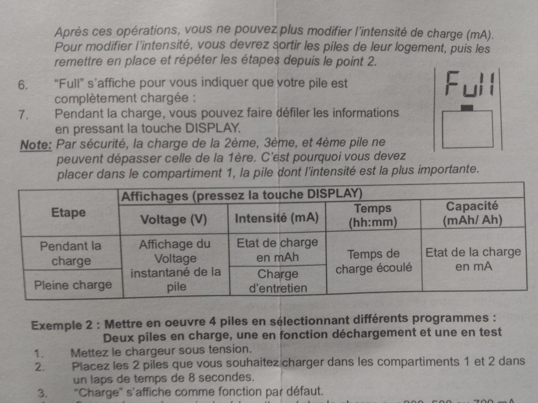

Posté le 03-05-2019 à 00:02:55  profilanswer
Bonjour a tous ,j'aurai une petite question pour avoir votre avis  :)
Il y a 2 manuels d'utilisation avec mon vieux chargeur La crosse rs720
et seulement sur le manuel rapide,il y a écris ceci sous " Notes " :
" Par sécurité,la charge de la 2ème,3ème, et 4ème pile ne peuvent dépasser celle de la 1ère. C'est pourquoi vous devez placer dans le compartiment 1 ,la pile dont l'intensité est la plus importante. "
-vous pouvez le constater sur mon screenshot du manuel :
https://i.postimg.cc/xdFn4GZg/IMG-20190502-232844.jpg
-Sur le manuel de mon autre chargeur Nitecore ums4 ,j'ai bien regardé et il n'est pas indiqué cette info.
Alors je voudrai savoir si cette info est toujours valable a l'heure actuelle sur tous les chargeurs ou bien elle est " obsolète " ?  :)   si tjr valable,ce n'est pas normal que ceci ne soit pas écris dans tous les manuels car important tout de mème...
-Par précaution je viens de suivre cette recommandation a l'instant en mettant mes 4 accus samsung 30Q 18650 à charger dans mon chargeur nitecore ums4  [:canaille]
n°256223
hpdp00
bleus, c'est fou
Posté le 03-05-2019 à 01:05:49  profilanswer
ce n'est pas "la charge" mais "le courant de charge", et c'est l'app lui-même qui l'empêche.
c'est spécifique au lacrosse, peut-être à d'autres mais pas tous.
pour des accus identiques il vaut mieux les charger de façon identique.

n°256227
HJ
Posté le 03-05-2019 à 07:32:37  profilanswer
denver69> C'est spécifique au Lacrosse.
De mémoire, si tu veux charger un accu à 500 mA et d'autres accus à 200 mA, il faut juste mettre celui à 500 dans le compartiment 1 (si dans le compartiment 1, tu charges à 200mA, tu ne pourras pas sélectionner 500 mA dans les autres compartiments).
n°256278
hpdp00
bleus, c'est fou
Posté le 03-05-2019 à 13:49:27  profilanswer
si, si le 1er est sur 500 c'est possible sur les autres, mais pas 700.
si c'est 200 au 1er c'est 200 pour tous.

n°256600
denver69
Posté le 04-05-2019 à 23:06:00  profilanswer
bonjour a tous ,merci a vous pour ces explications,c'est spécifique au lacrosse alors,je suis rassuré  :)
merci @HJ pour ces précisions trés utiles  :)
