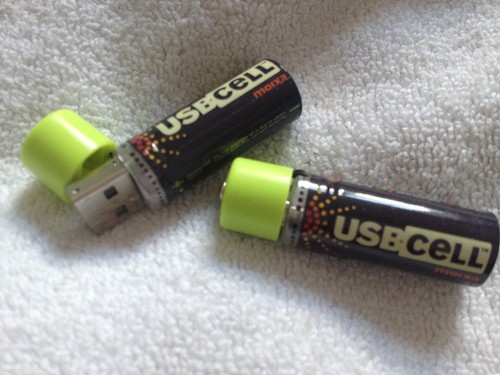

Posté le 03-12-2012 à 16:51:09  profilanswer
Blackhawk8 a écrit :
Je m’intéresse un peu aux mini chargeur nimh, et si j'en trouve un suffisamment petit peut etre que je pourrais l'integrer dans mon WP2 II
Actuellement j'ai le chargeur eneloop USB qui me suffit la plupart du temps (c'est surtout ma souris qui utilise des accus AA)
j'ai vu des accus AA avec chargeur usb intégré, plus petit ça parait difficile
http://i.ebayimg.com/00/s/MTIwMFgxNjAw/$T2eC16FHJGQE9noMZJ)nBQWC-EQ2j!~~60_12.JPG
les chargeurs eneloops ne sont pas très bons, c'est même du bas de gamme.
