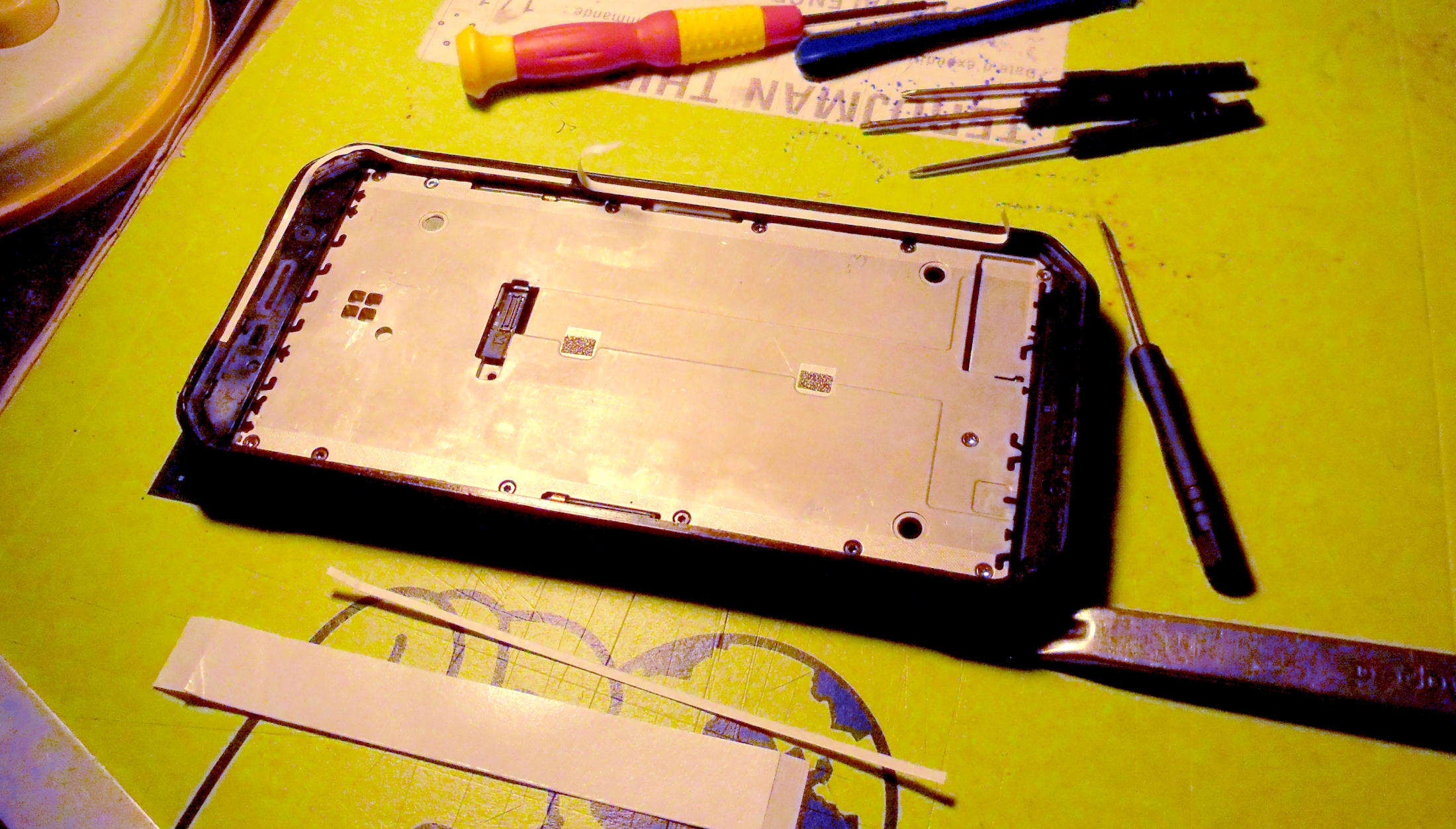

crazytiti a écrit :
J'ai trouvé le temps de monter l'écran reçu.
Je confirme que pour enlever l'ancien double face faut y aller très fort avec le seche cheveux (le fer à air chaud était trop loin).
Vers les >70°c on sent vraiment une différence, ça passe de chiant qui se déchire et laisse des trace de colle à tu peux tirer un bout et tout viens sans laisser de trace.
Moralité : pour démonter un écran suffit de le laisser en pleins soleil l'été.
Ensuite j'ai refait tout le cadre en découpant des bandes au cutter dans le double face fourni.
C'est un double face très "pâteux" donc il sera étanche et peut prendre les virages.
Par contre il faut le mettre en une fois, dés qu'on essaye de le décoller il s'étire, se recolle sur lui même et devient ingérable.
Le téléphone est remonté (étanche ?) il fonctionne, le multi touch fait 5 doigts, les couleurs m'ont l'air au moins aussi bonnes que l'original, bref téléphone réparé.
https://rehost.diberie.com/Picture/Get/f/441992
Petit retour au bout de quelques jours : l'écran se décolle vers le haut, j'ai mis de la néoprène (ça ma saoulé)
En plus de temps en temps le rétroéclairage s'éteint et il faut que j’appuie vers le milieu pour qu'il se rallume.
Bref, pas super content de ma réparation, j'aurais quand même voulu éviter d'acheter un nouveau téléphone car celui-la fonctionne suffisamment pour mon usage et que je trouve que je suis déja un geek assez consommateur de matos comme ça  [:horace dugourdin]
Message édité par crazytiti le 29-10-2025 à 18:14:05

n°477662
Dvorak sym​phonie
Posté le 29-10-2025 à 18:40:15  profilanswer
De la colle epoxy c'est trop hardcore ?
n°477664
crazytiti
http://crazytiti.free.fr/
Posté le 29-10-2025 à 18:46:48  profilanswer
La néoprène pour le moment ça tient...
Je voudrais que ça reste démontable quand même.
Par contre le soucis de rétroéclairage du coup je ne sais pas d'où ça vient [:zedlefou:1]

froggycorp
Posté le 30-10-2025 à 22:14:54  profilanswer
Sur mon changement d'écran, le suivi est de qualité clairement inférieur à tout point de vue.
Cela peut etre du à cela ?
n°477739
crazytiti
Posté le 30-10-2025 à 23:05:25  profilanswer
Sur un telephone à une époque l'écran que j'avais changé avait une colorimétrie vraiment foiré...
Bon je crois que je vais revenir à l'écran qui me faisait des lignes s'était moins reloud que celui là où j’appuie dessus pour faire marcher le backlight !
Mais du coup j'hésite à en commander un autre ou changer de tel.
J'ai déja tenter de refaire les soudures des 2 pcb au dos de l'écran ça na rien changé.
C'est clairement un mauvais contact "dans" l'écran.
peut etre lui passer un coup de fer à air chaud sur le dos en le pressant (ou justement sans le presser ?)
Message édité par crazytiti le 30-10-2025 à 23:05:53
