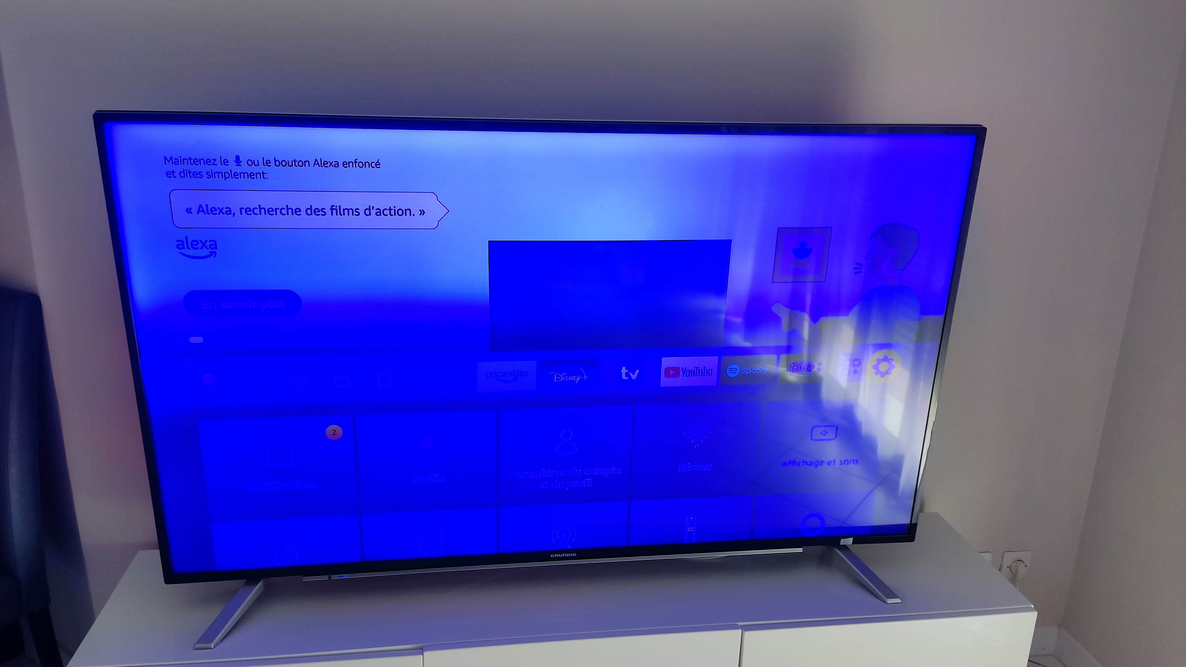

kronoob a écrit :
Après, c'est peut être une panne connue. Tu as lurké sur le oueb pour voir s'il y a des solutions ?
Ça ressemble aux Led qui ont cuites et n'emmetent plus que dans le bleu.
Message édité par Natopsi le 18-08-2023 à 18:43:09
Possible mais j'ai du mal à croire qu'elles ont toutes basculées au bleu subitement et en même temps.
C'était progressif ?
C'est progressif.
C'était pas terribles a Noël. Et maintenant c'est vraiment merdique

dje33 a écrit :
L'image est sombre et bleu.
En photo. La photo accentue le côté bleu.
J'ai reset les paramètres d'images.
https://rehost.diberie.com/Picture/Get/r/202724
Faudrait démonter le panneau LCD pour voir si les LEDs derrière font du bleu ou du blanc.
Si c'est bleu c'est les LEDs (mais c'est bizarre que ça soit aussi homogène), si c'est blanc c'est le panneau LCD qui est mal drivé, et là il faudra changer un truc, genre la carte T-CON. Parfois ça se trouve à 10€ sur Aliexpress donc faut pas désespérer (testé et approuver sur la TV Panasonic d'un pote avec une carte à 8€ qui fonctionne comme ça depuis des années)
Tip : démonte juste le cache arrière de la TV et essaye déjà de voir partout si tu n'aurais pas un peu de lumière qui traverse quelque part, c'est bcp bcp plus simple à faire que désosser les multiples couches du panneau et ça permettrait d'être fixé.
Je connais quelqu'un dont la TV a viré progressivement au bleu délavé, ça s'est fait sur plusieurs années. J'avais cherché un peu et c'était une panne courante sur son modèle, me souviens plus la ref. Si je me souviens bien ce que j'avais lu, c'est le panneau lui même qui mourait progressivement. Faut chercher au cas où.
Message édité par TotalRecall le 19-08-2023 à 00:08:32

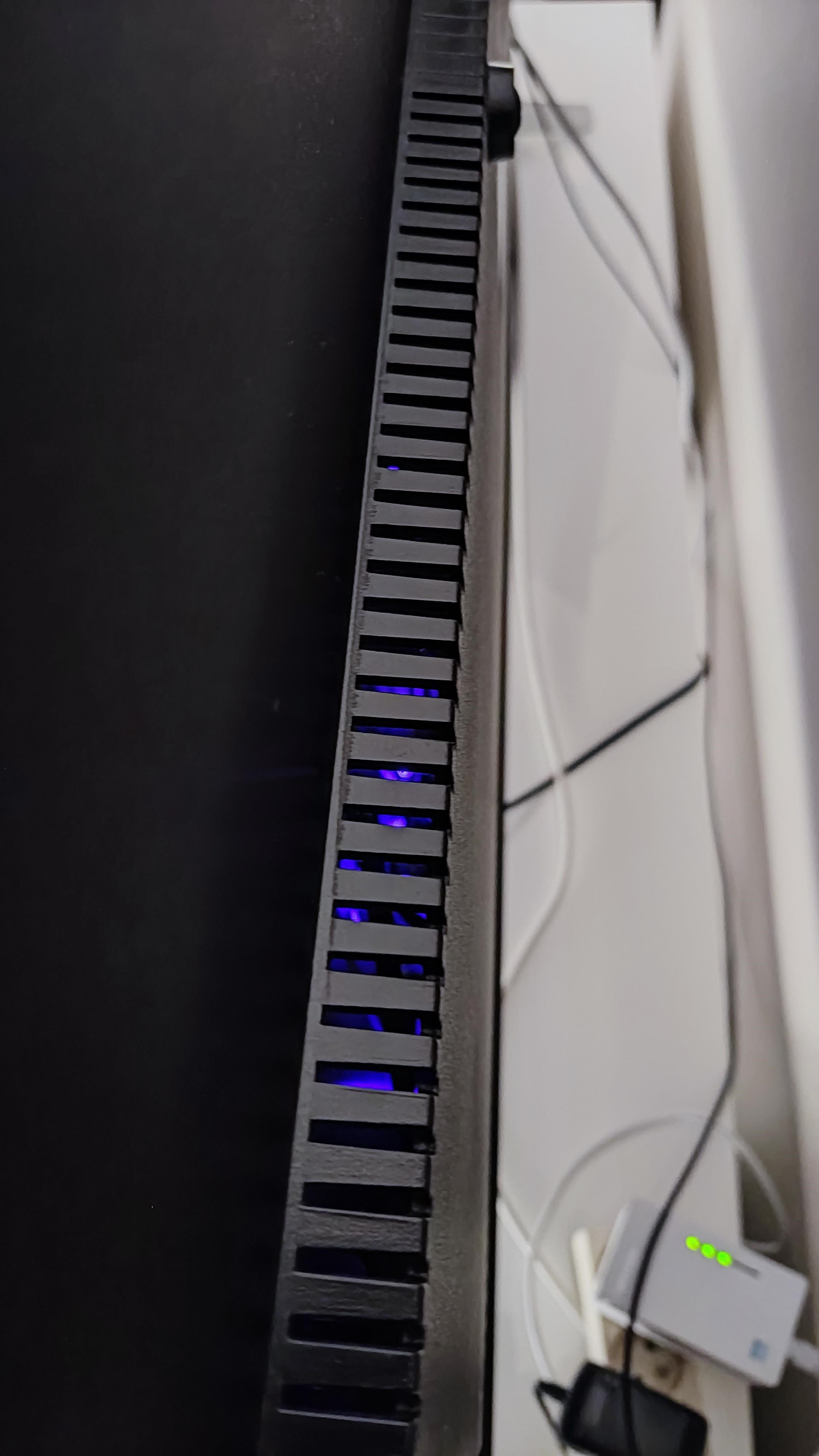

Posté le 19-08-2023 à 13:58:50  profilanswer
Quand il fait sombre les couleurs sont presque normale.
La photo accentue beaucoup le côté bleu.
A l'arrière a travers les grilles c'est bien bleu.
https://rehost.diberie.com/Picture/Get/r/202846

crazytiti
http://crazytiti.free.fr/
Posté le 19-08-2023 à 14:50:13  profilanswer
=> leds du backlight fichues.
Solution :
1) Acheter des lunettes jaune/orange pour compenser
=> pas chère, installation très facile.
2) Changer le backlight
=> moins de 60€ sur aliexpresse, difficile, nécessite d'être soigneux et propre avec les grandes plaques qui composent la dalle
3) I'm blue Da Ba Dee
Message édité par crazytiti le 19-08-2023 à 14:50:28

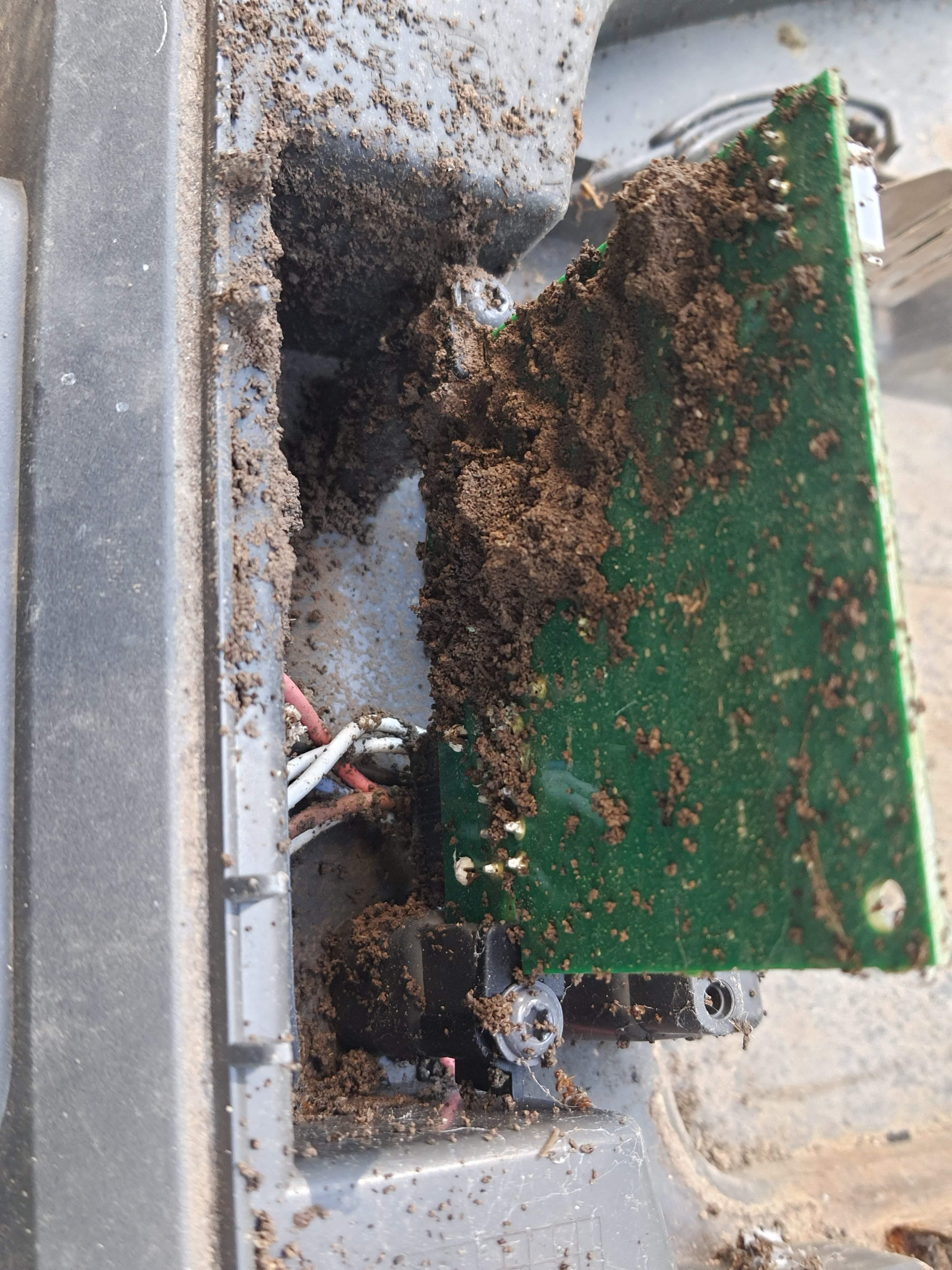

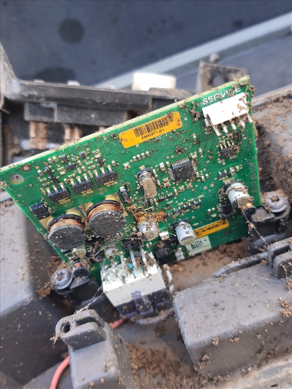

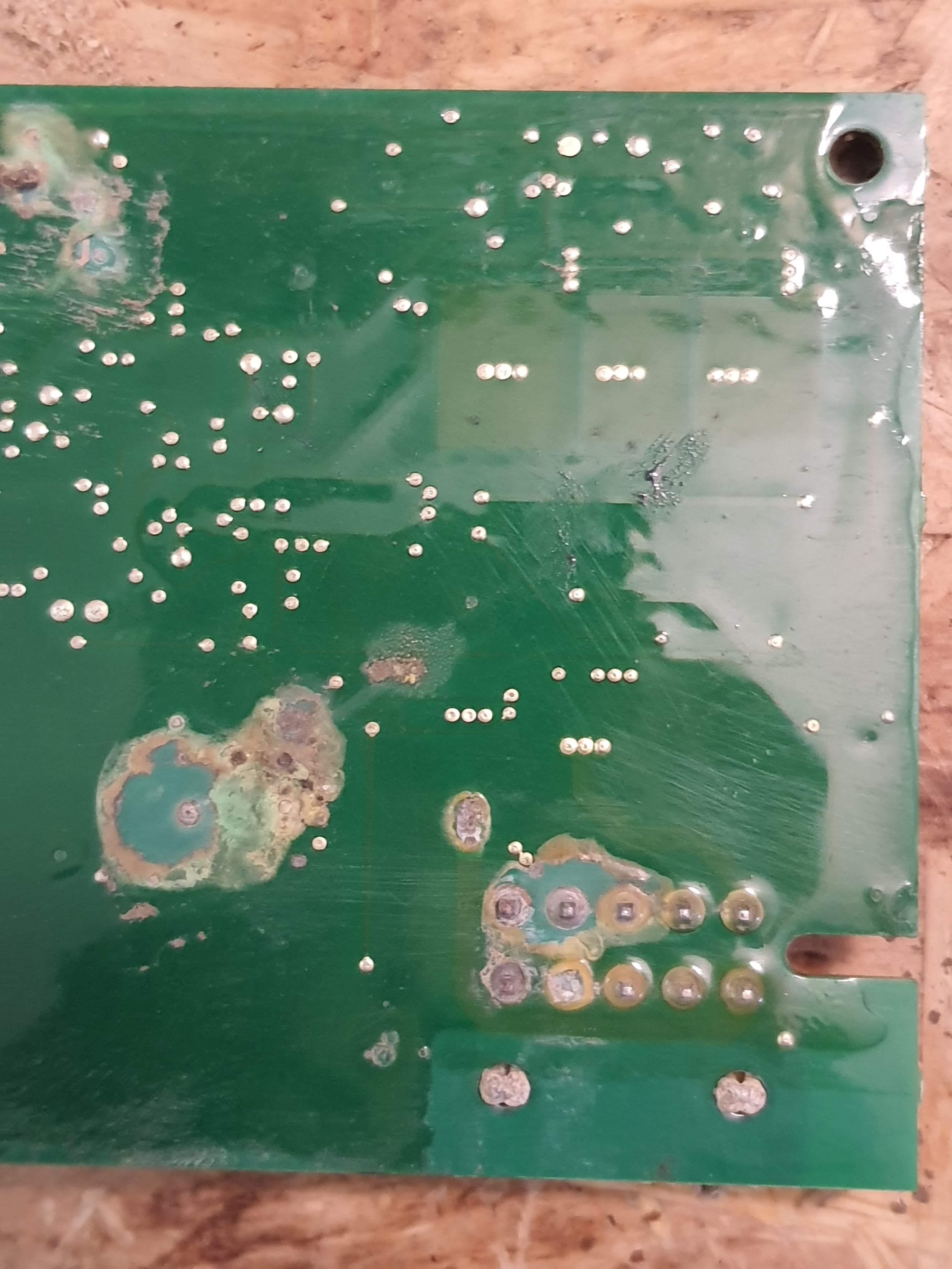

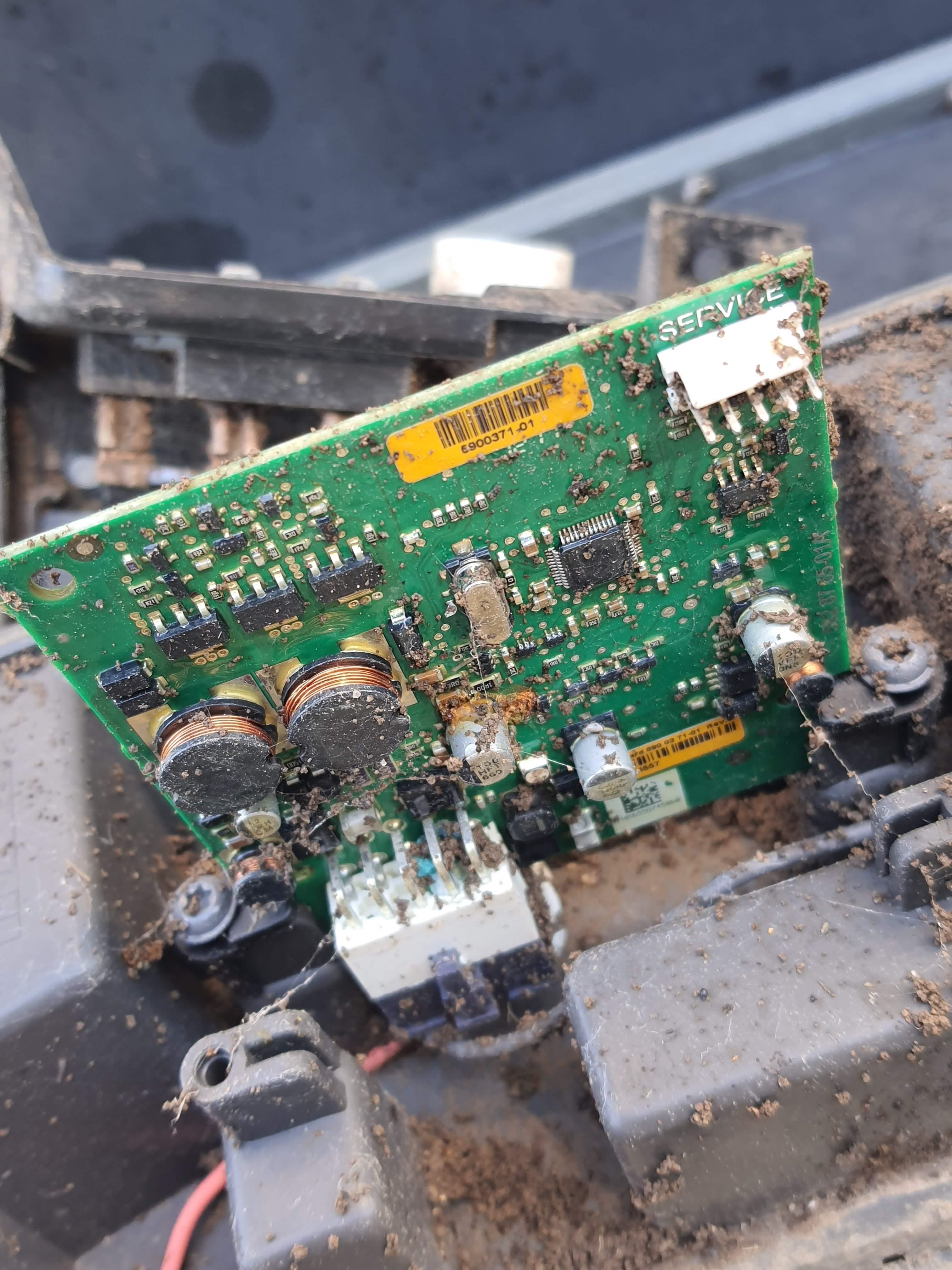

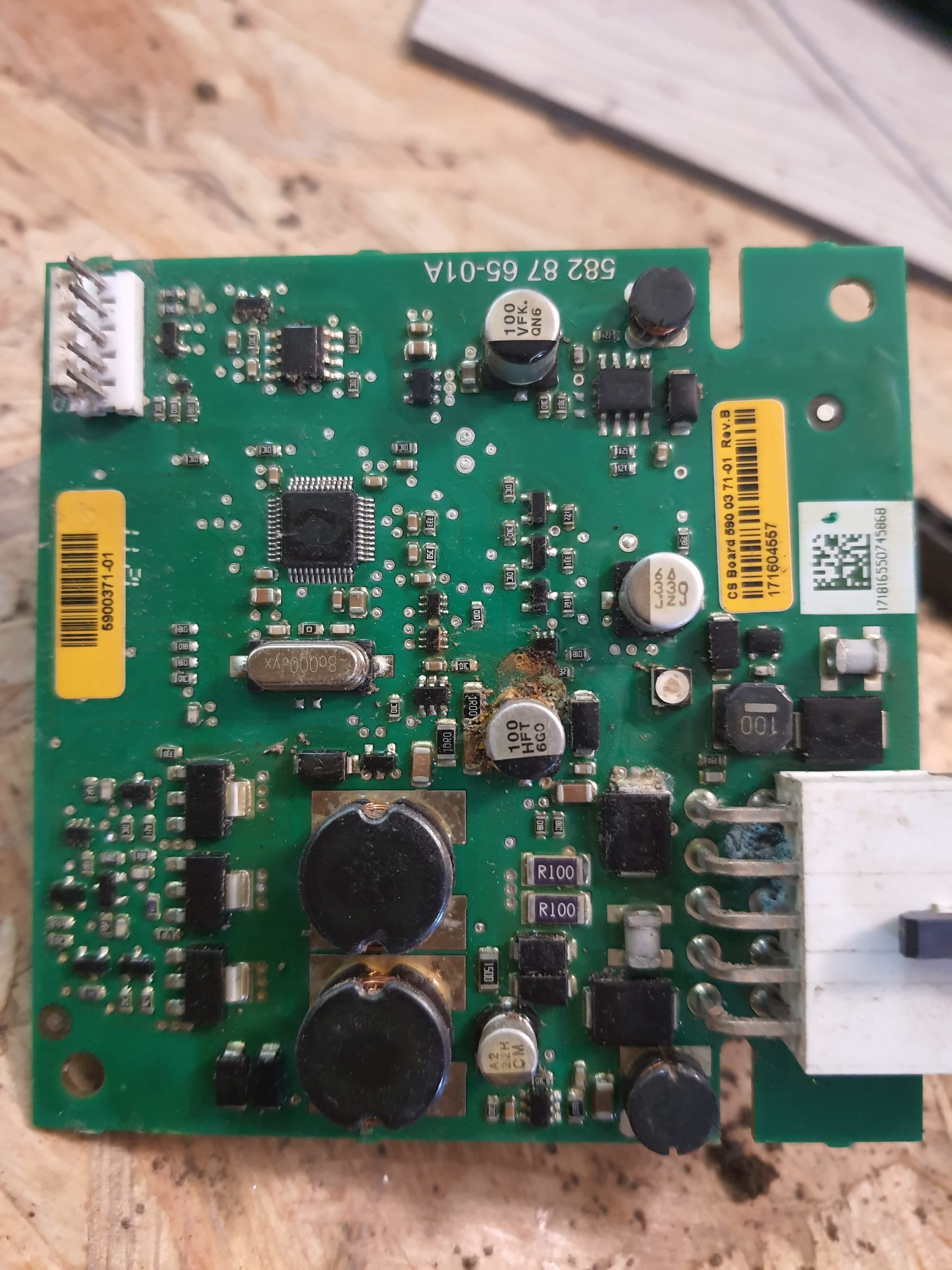

Posté le 20-08-2023 à 23:06:46  profilanswer
Bonsoir la carte contrôleuse de la station de mon robot tondeur Robot tondeuse R70Li est hs.
l'alimentation délivre bien la tension demandé, mais la led s'allume pas.
Après démontage j'ai facilement  trouvé la cause :o
https://rehost.diberie.com/Picture/Get/r/203226
https://rehost.diberie.com/Picture/Get/r/203227
 de la terre qui c'est accumulé et a fini par :
- bouffer le câble qui arrive de l'alimentation.
- Mettre hs certains composants (enfin pas sur mais vu la tronche le contraire m'étonnerai.
j'ai tenté d'alimenter en direct de l'autre de la carte avec le câble d'alim en direct (dénudé), mais pas signe de vie  :cry:
https://rehost.diberie.com/Picture/Get/r/203228
https://rehost.diberie.com/Picture/Get/r/203229
https://rehost.diberie.com/Picture/Get/r/203230
https://rehost.diberie.com/Picture/Get/r/203231
La carte se trouve facilement sur le net et coute une centaine d'€
https://shop.mower24.de/fr/platine-cs-am-g3-p1.html
J'ai un fer a souder avec une panne fine, mais ça me parait couillu de la dépanner vu l’état général de la carte.
Un avis ?

A c'est ch*ant quand les pistes sont oxydés comme ça.
Et autant t'arrive à réparer et ça marche plus la semaine suivante car d'autres pistes se seront bouffées.
Je te conseil la carte neuve + rajout de cache pour protéger + un ptit sachet de silicagel ;-)

Posté le 20-08-2023 à 23:49:43  profilanswer
Pourtant c'est verni mais pas assez...

Les "vraies" trucs protégés contre l'humidité sont plongés dans la résine.
J'ai "tropicalisé" les PCB d'un d'un drone avec de la résine UV par exemple.
Le kit se compose d'un pinceau + résine + lampe à UV

Ouais, il semblerait que le vernis n'ait pas été bien appliqué. Dommage.
Et j'ai l'impression qu'un des condensateurs a coulé.
Le truc, c'est qu'avec le vernis tu vas en chier pour reprendre la carte. Je suis également d'avis de la remplacer complètement.

Posté le 21-08-2023 à 11:34:13  profilanswer
Si tu veux tenter le sauvetage, faudrait déjà commencer par un bon nettoyage aux ultrasons et à l'IPA (alcool isopropylique).
Après y aura au minimum un condo à remplacer, et quelques pistes à restaurer.
Je ne vois rien d'irréversible si tu y tiens vraiment, mais vu le boulot que ça représente je pense aussi que puisque la carte se trouve en neuf c'est peut être plus sûr de la remplacer.
houla il y a comme un souci d'isolation de la partie électronique [:donkeyshoot]
Payé combien cette daube ? :o
Message édité par Space le 21-08-2023 à 12:54:39

Merci pour vos avis et retour, avec plus de competence/matos, j'aurai tenté mais j'ai commandé la carte de remplacement pour 110€ livré.
le robot date de 2019 payé 600€ a l'epoque a part ce soucis il m'a jamais fait faux bond.

Marrant, c'était déjà un vieux modèle en 2019. Mais ça explique peut être ton prix assez bas, genre achat en destockage.
J'aurais pas pensé que les Gardena avaient des défauts aussi flagrants. Un peu d'humidité à la longue je veux bien que ça arrive, mais là y a assez de terre pour faire pousser des poireaux à l'intérieur, à se demander comment c'est assemblé.
Tu as démonté tout le reste pour vérifier que rien n'a souffert ? La batterie n'a jamais été en court circuit ou ce genre de chose ?
Message édité par TotalRecall le 21-08-2023 à 22:43:03
Ça à été conçu et qualifié IP44 sans trop de difficulté.
Alors que le besoin réel est plus élevé.
À noter que la terre à aussi pu être ramenée par des fourmis contentes d'y nicher.
Ouais les produits Gardena c'est en général bien conçu.
Autant de terre à cet endroit c'est bizarre, doit y avoir une faille dans le carter.

Posté le 22-08-2023 à 08:15:09  profilanswer
Terre ou pas, pour moi le gros souci c'est le revêtement sur la carte qui n'est pas résistant aux intempéries.
Je ne sais pas à quel point cette carte chauffe mais peut être que la sceller comme on peut dans un sachet plastique permettrait de fiabiliser un peu plus la machine ?

Le problème avec ce genre de matos c'est que le moindre trou permet aux fourmis de s'y glisser et amener de la terre.
Il vaut mieux passer la carte dans un bain de résine.

Un petit bain de NanoflowX avant la mise en service et c'est plié. :o

Il devrait même pas y avoir de place pour qu'une fourmi s'y glisse. :o
Dans le même genre de délire des fourmis ont réussi à s'introduire dans une machine nespresso et la flinguer.
Pistoglu colle chaude sur tout le PCB ça marche ? (question conne mais sait-on jamais)

La colle chaude ne marchera que si le truc ne reste pas en plein soleil ou alors avec les bâtons (que je n'ai jamais trouvé) qui résistent à plus de 60°c.
T'est un marrant : sur le site ya rien en dessous de 140€ !
Le kit conformal coating, résine UV + lampe led c'est 10 sur ebay :
https://www.ebay.fr/itm/25405435183 [...] R_a9ou_DYg
