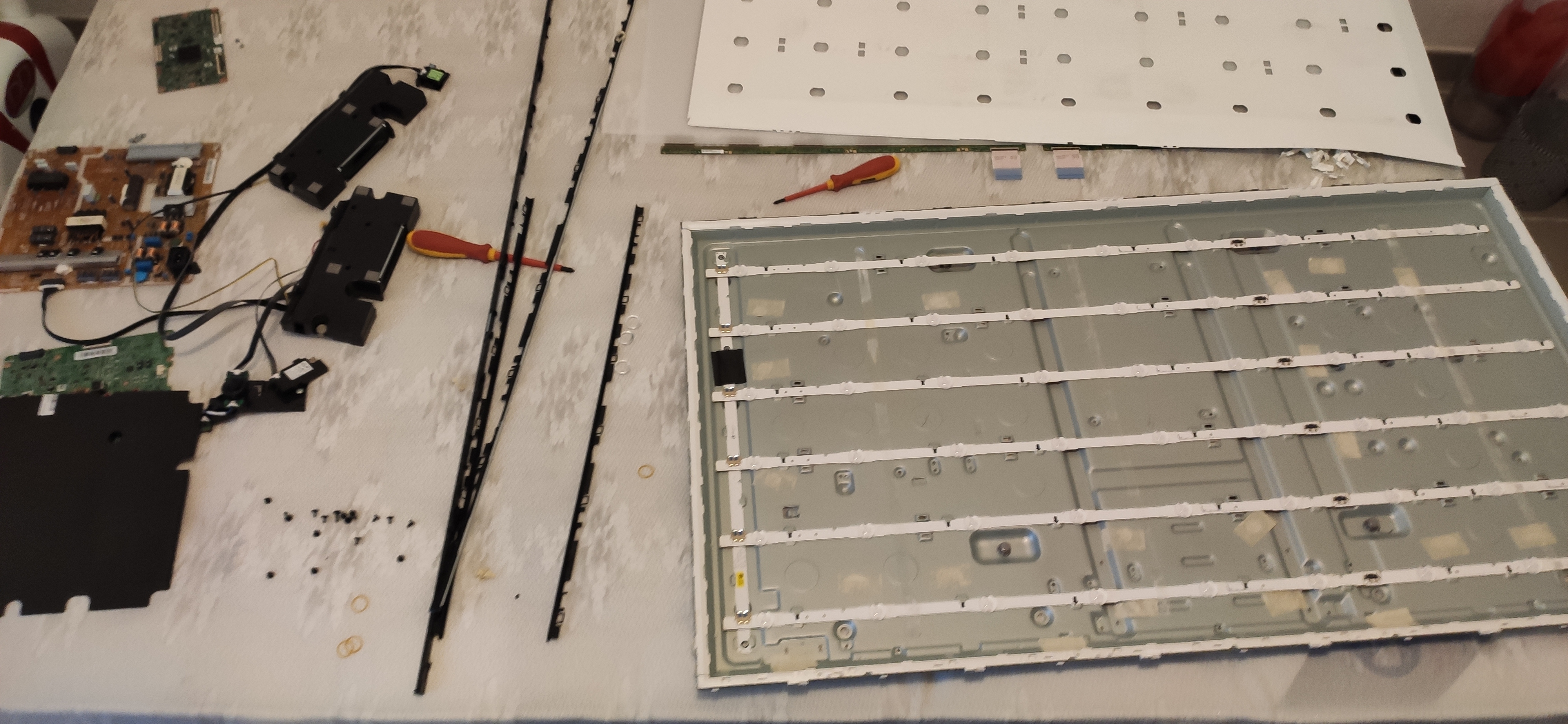

bob34622 a écrit :
1) Marque (exemple : Phillips) : Samsung
2) Modèle ou référence exacte (exemple : 32PFL7605H) : UE48H6400AW
https://rehost.diberie.com/Uploads/ [...] .0.min.jpg
Mon frère observe ce phénomène sur sa tv.
D'après vous changement des led à prévoir, dalle hs ou une carte d'alim qui lâche ?
Jojo337 a écrit :
https://fr.aliexpress.com/item/4001054731629.html
Ce devrait être bon celle la.
Par contre je te préviens, les led ont des diffuseurs en bulle, très fragile, le diffuseur papier quand tu l'enlève (prudence car fragile) va faire décoller la majorité des "bulles"... donc au final elles seront toutes a remplacer je pense... je sais j'ai la même démontée sous mon lit MDR
Changement de bandes de led effectuées hier.

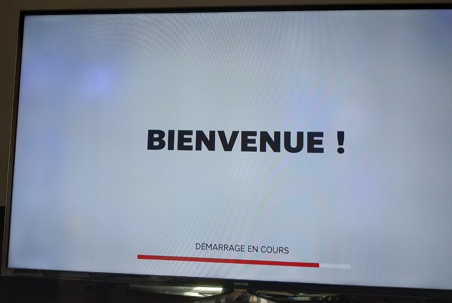

Avant changement sur fond noir :
https://rehost.diberie.com/Uploads/0/20201225-133658-261cd034-3983-447e-a816-865c9f19a612.0.min.jpg
Pendant :o
https://rehost.diberie.com/Uploads/0/20201225-133935-0ec1f943-4623-438e-aa2c-5919c9b953e5.0.min.jpg
Résultat final :
https://rehost.diberie.com/Uploads/0/20201225-134113-c082e05b-793d-4a98-99a2-377dae85546e.0.min.jpg
Prise dans le noir, donc on voit pas trop les fuites de lumière, mais il y en pas mal sur le bas.
Au final on a branché vite fait un firestick et lancé une vidéo et il m'a dit au bout d'une seconde "ok, c'est redevenu normal".
D'après lui les tâches violettes donnaient mal à la tête au bout de 30 minutes.
Pour les diffuseurs,, ils son directement collés sur les bandes, donc pas de soucis si on les casses au démontage sur ces modèles.
Le seul outil nécessaire pour cette procédure est un tourne vis cruciforme pour démonter le ou les pieds, le dos et toutes les cartes électroniques et hp.
Ensuite tout se démonte à la main pour sortir la dalle et déjà pour une 48" être à 2 pour la manipuler c'est pas un luxe  :sweat:
En prenant son temps (et quelques photos utiles pour le remontage :o) ça se fait très bien.
Merci pour le coup de main!

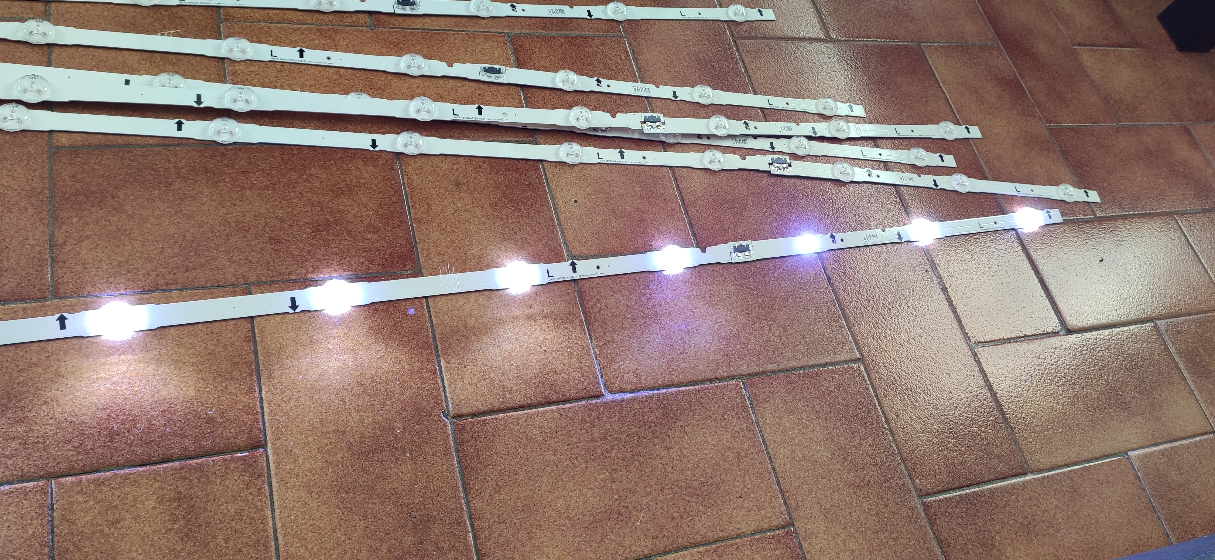

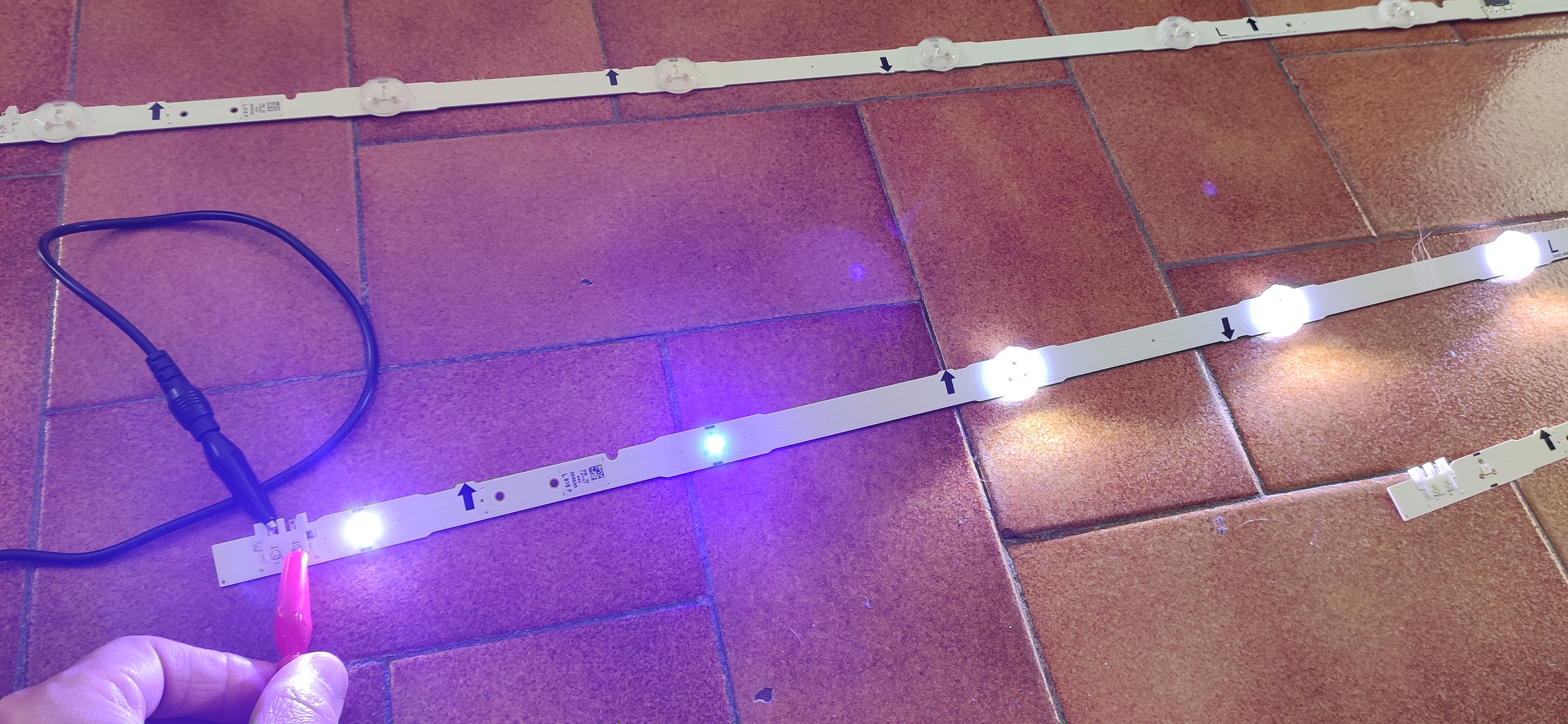

Je viens de changer les leds de la samsung de mon frère, d'après AE tes bandes de leds semblent être du même genre et je dirais peu probable que les diffuseurs se soient barrés comme ça !
Par contre en faisant mumuse avec les vieilles bandes j'ai pu voir ça :
https://rehost.diberie.com/Uploads/0/20201225-162200-b864de4b-3c92-4be2-b9ee-2c0c73cc856a.0.min.jpghttps://rehost.diberie.com/Uploads/0/20201225-162443-433bde01-7f34-4f0c-bcc6-b12e33bef2f7.0.min.jpg
Aucune led hs sur toutes les bandes mais certaines tournent au bleu/violet et ont une intensité lumineuse plus élevée.
Les emplacements correspondent à l'image ici :
https://rehost.diberie.com/Uploads/0/20201130-162909-1920905b-807e-4d3e-b752-e2122cb9df01.0.min.jpg
Pour savoir si c'est accessible à ton niveau, regarde cette video, il explique comment démonter et accéder aux bandeaux de led.
Les bandeaux qui semblent convenir pour ta TV.

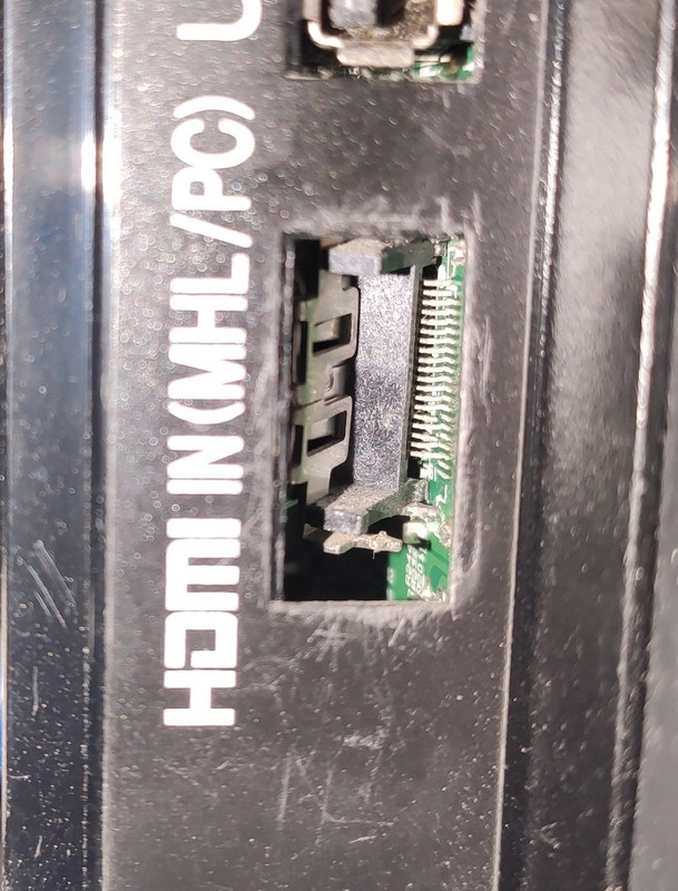

Bonjour, le port (unique) HDMI de ma "vieille" TV LG vient de me lâcher. :(
Après avoir regardé quelques vidéos, je doute qu'il soit possible de la réparer avec mon matériel et mes compétences mais je viens tout de même prendre votre avis.
**** Demande d'aide pour réparation ****
1) Marque (exemple : Phillips) : LG
2) Modèle ou référence exacte (exemple : 32PFL7605H) : 50PB5600 ( https://www.lg.com/fr/televiseurs/lg-50PB5600-plasma-tv )
3) Date de la panne (si inconnu, donner une date approximative genre \"début 2015\" ) : Aujourd'hui
4) Cause de la panne si connue (exemple : chute dans l'eau, foudre, surchauffe...) : Branchements / Débranchements répétés
5) Problème rencontré (soyez le plus précis et le plus bref possible) : L'unique prise HDMI n'est plus accessible elle s'est enfoncée, probablement dessoudée.
6) Votre niveau de compétences en réparation/bricolage (sur 20) : 10/20.
7) Votre niveau d'équipement en outils (exemples : J'ai une caisse à outils, un fer à souder, un microscope... : J'ai un testeur, un fer à souder et ses accessoires et un kit de petit matériel pour réparer les téléphones (pinces etc). Je possède la plupart des outils "classiques". Edit : J'ai aussi une loupe.
8) Photos de votre appareil/panne (photos nettes et redimensionnées pas trop grandes svp https://forum-images.hardware.fr/icones/redface.gif) :
https://i.postimg.cc/mkStQSyq/IMG-20201228-024332-1.jpg
Message édité par batucador le 28-12-2020 à 02:56:22
n°324549
crazytiti
http://crazytiti.free.fr/
Posté le 28-12-2020 à 08:14:23  profilanswer
Au vue de la photo ça semble réparable avec un coup de fer à air chaud + une nouvelle prise.
Je te conseil de démonter la carte et de l'envoyer à un forumeur sympa (moi par exemple ^^) pour qu'il te change ça moyennent petite compensation :bounce:

n°324561
daniel-12
Posté le 28-12-2020 à 12:25:03  profilanswer
j'ai l'impression que les petites pâtes au fond sont encore soudées, et que le socket est juste soulevé de l'avant. je suis presque sur qu'en appuyant dessus pour le refaire plaquer et en soudant simplement la grosse pâte de devant cela devrait marcher. Il faut par contre démonter la carte de la TV, mais ça c'est simple
il faut espérer que les pistes ne soient pas abimées

Posté le 28-12-2020 à 14:36:21  profilanswer
Ne pas plus bouger le port hdmi de la carte au risque d'arracher les pistes fragiles du pcb :)
Mon topic d'achat/vente :)

batucador
¯\_(ツ)_/¯
Posté le 28-12-2020 à 15:51:52  profilanswer
Un forumeur sympa autour de Nancy qui saurait faire ça ?
Quentin, tu es dans le coin non ? :whistle:
Message édité par batucador le 28-12-2020 à 16:07:09

crazytiti
Posté le 29-12-2020 à 08:32:19  profilanswer
Franchement si tu sais faire des trucs à ta copine avec tes doigts tu saura démonter ta TV, c'est pas compliqué.
Faut juste faire gaffe à la dalle : je te conseil une serviette éponge (propre) étendue sur le lit et la TV posée dessus.
Je pense que tu trouvera facilement un tuto :
