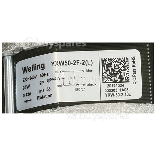

Tu pourrais dans un premier temps mesurer la résistance des enroulements avec la fonction ohmmètre du multimètre, hors tension bien sûr :
https://res.cloudinary.com/dtk4ybaqk/image/private/t_wm_buyspares_500/v1591266676/prod/aqqlqptfqkbiyyhndlqg.jpg
Le "M" du schéma est l'enroulement principal. Je m'étais noté que sa valeur était d'environ une centaine d'ohms. Le "A" est l'enroulement secondaire.
Compare les valeurs sur tes deux moteurs.
Edit : le symbole avec 150°C correspond à un fusible thermique de cette valeur.

Bersac a écrit :
Salut Eneytihi,
https://res.cloudinary.com/dtk4ybaq [...] hndlqg.jpg
Salut,
J'ai mesuré sur la nouvelle pompe :
RM = 139
RA = 268
