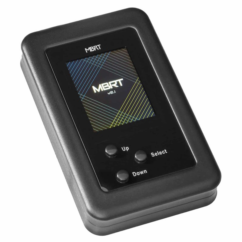

Je ne parle pas de nappe.
Le problème vient du contrôleur de charge qui est sur la batterie.
Il faut un outil (cher) pour le déverrouiller et ré-autoriser cette batterie à prendre une charge. Ce n’est pas un outil que les centres possèdent dans tous les cas, mais j’ai ce qu’il faut à mon atelier. . Chez Apple le changement de batterie est à 289€ et tu peux le faire via correspondance.
Si tu changes la batterie, effectivement une partie est sous la carte mère donc il faut la démonter, démonter le trackpad aussi et haut parleurs.
S’aider avec de l’alcool iso propylique.
Si tu comptes le vendre, le moins coûteux en temps et € c’est de tenter de réactiver la batterie d’origine.
Récemment j’ai reçu un MBP 2020 Intel, batterie 2 cycles / 100% qui était bloquée pour la même raison, ça aurait été dommage de la changer par une générique…

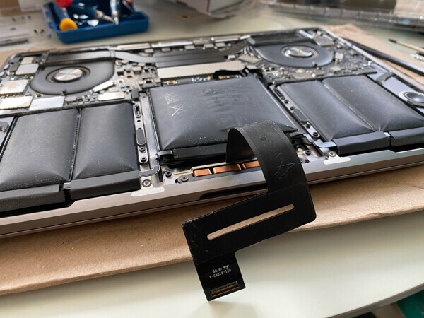

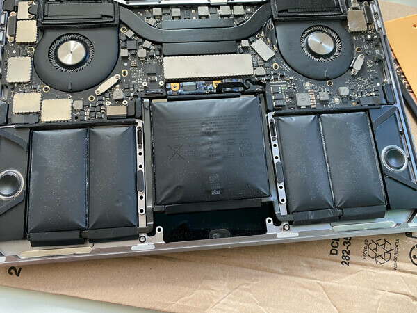

la batterie est rincée qd meme ça vaut pas le coup de reseal (elle etait a 50% de capa jcrois )
j'hesite entre remplacement applestore ou vente directe a backmarket  :o
merci

Posté le 04-08-2024 à 18:52:38  profilanswer
protips : regarde sa signature  :o
l'outils en question est MBRT, ça débloque toutes les batteries

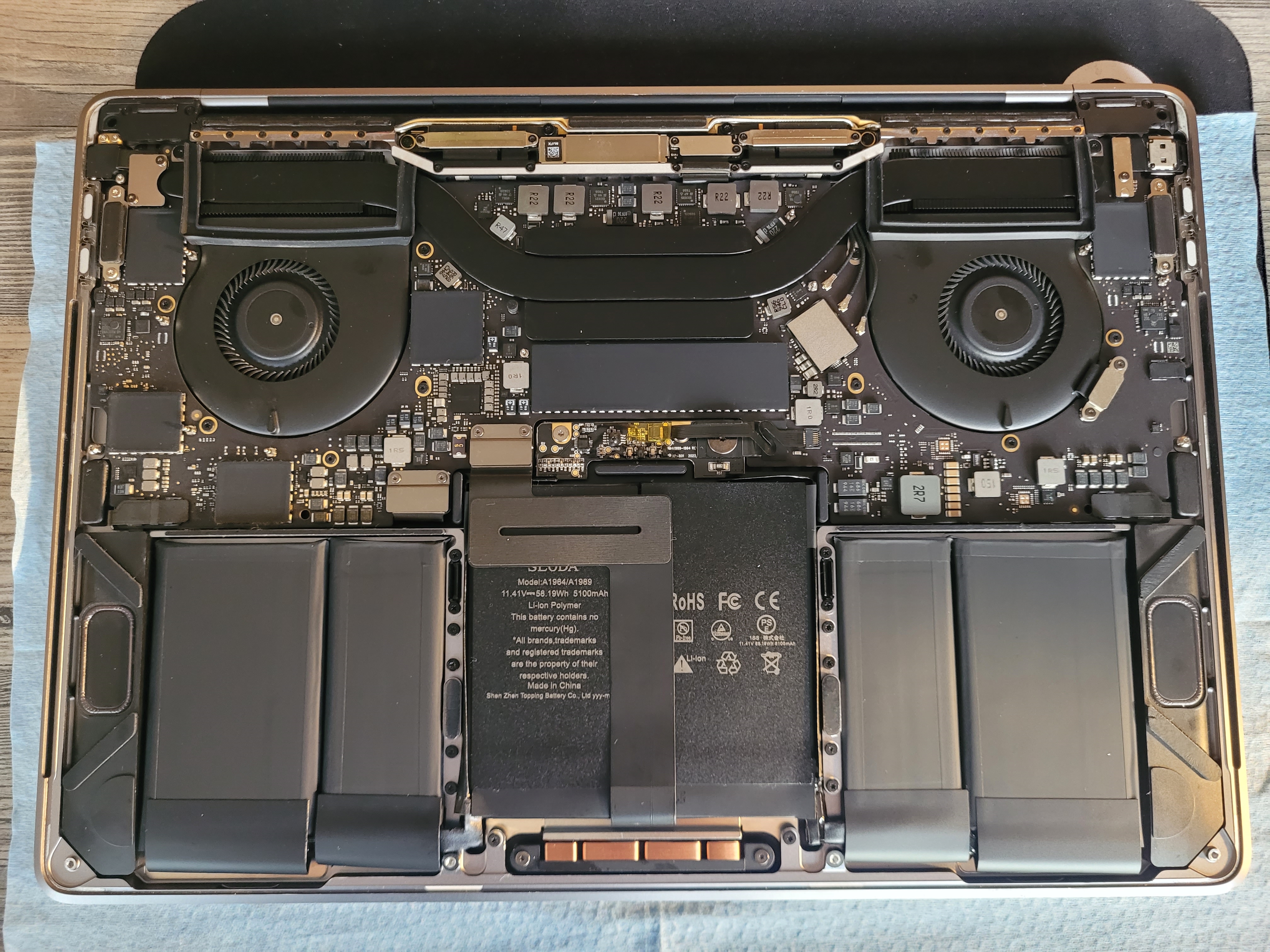

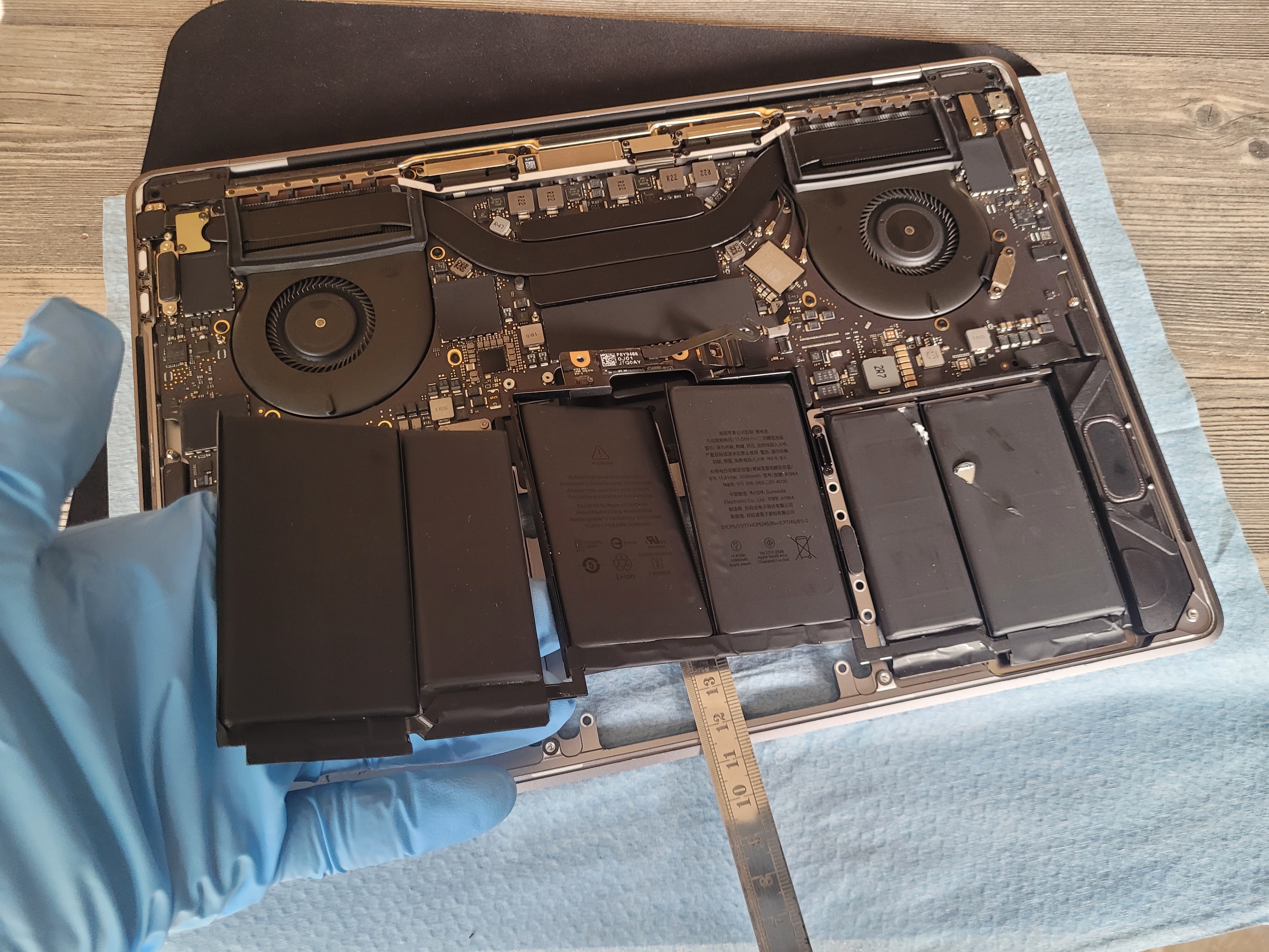

J'avais fait le changement moi-même ya tout pile un an, c'est pas facile facile mais pas impossible non plus :o
il fonctionne toujours parfaitement et la batterie a une autonomie plutôt correcte :)
Nitescent a écrit :
De mon côté j'ai réussi à changer la batterie
C'est super chiant, surtout pour les décoller, mais pas hyper compliqué non plus. Il faut prendre son temps
Vivement que la loi oblige des maintenances faciles :o
https://rehost.diberie.com/Picture/Get/r/201228

n°860603
Grinch
Posté le 05-08-2024 à 00:32:06  profilanswer
oui sauf que toi c'était un 13" c'est hyper simple en comparaison, et ta réussi a charcuter ta batterie en retirant le cache inferieur :o
moi aussi jai deja remplacé des "batterie simples", c'est vite fait oui
mais ici il faut désosser TOUT le macbook et sortir la carte mère a cause d'une nappe qui passe dessous, l'enfer
je pourrais le faire (en se faisant violence) mais je préfère pas me faire chier a ce point et payer un gars dont c'est le boulot
https://rehost.diberie.com/Picture/Get/f/305151
82 étapes / difficiles Ifixit / 2-4heures  :o
https://fr.ifixit.com/Tutoriel/Remp [...] 019/135185

J’ai enfin pris le temps de changer la batterie gonflée de mon MBP 2016 Touch bar.
Il ne tenait plus droit sur une table, il basculait dans tous les sens comme s’il était posé sur un ballon. Le trackpad ne cliquait plus tellement la batterie exerçait une pression dessus.
Les images de la batterie :

Tout était gonflé.
Le changement a été une vraie galère, la pire étape était de décoller l’ancienne batterie avec du fil dentaire car je n’avais pas le dissolvant.  [:tinostar] ça a pris un temps fou et j’avais peur de forcer et que la batterie m’explose a la gueule  [:nnahoy78:4]
Ca marche assez bien en fait, mais faut pas tout faire au fil dentaire sinon c'est trop dur, et en plus ca n**** les mains  :o
Tu commences par du fil dentaire pour amorcer la prise, et une fois que t'as un peu plus de débattement tu fais grossir le diamètre de la ficelle que tu passes entre les cellules et ca se fait bien  :D
Par contre oui, j'ai toujours un seau de sable avec un couvercle pas loin  [:so-saugrenu4:1]

impressionnant ces "coussins" !

il aura tenu plus longtemps le tien, Apple m'avait changé gracieusement la batterie gonflée fin 2019 de mon mbp 2016
pareil :) la coque du dessous était dodue si j'appuyais sur les bords du mac, il se dandinait :D
(sur mon MBA intel, j'ai changé la batterie d'origine qui a glonflée au bout de 11 ans)
Message édité par ricoco le 07-09-2024 à 11:56:42

Exactement la même tronche que celle de mon MBP 2015. Le dissolvant fourni avec le kit avait bien aidé quand même :D
