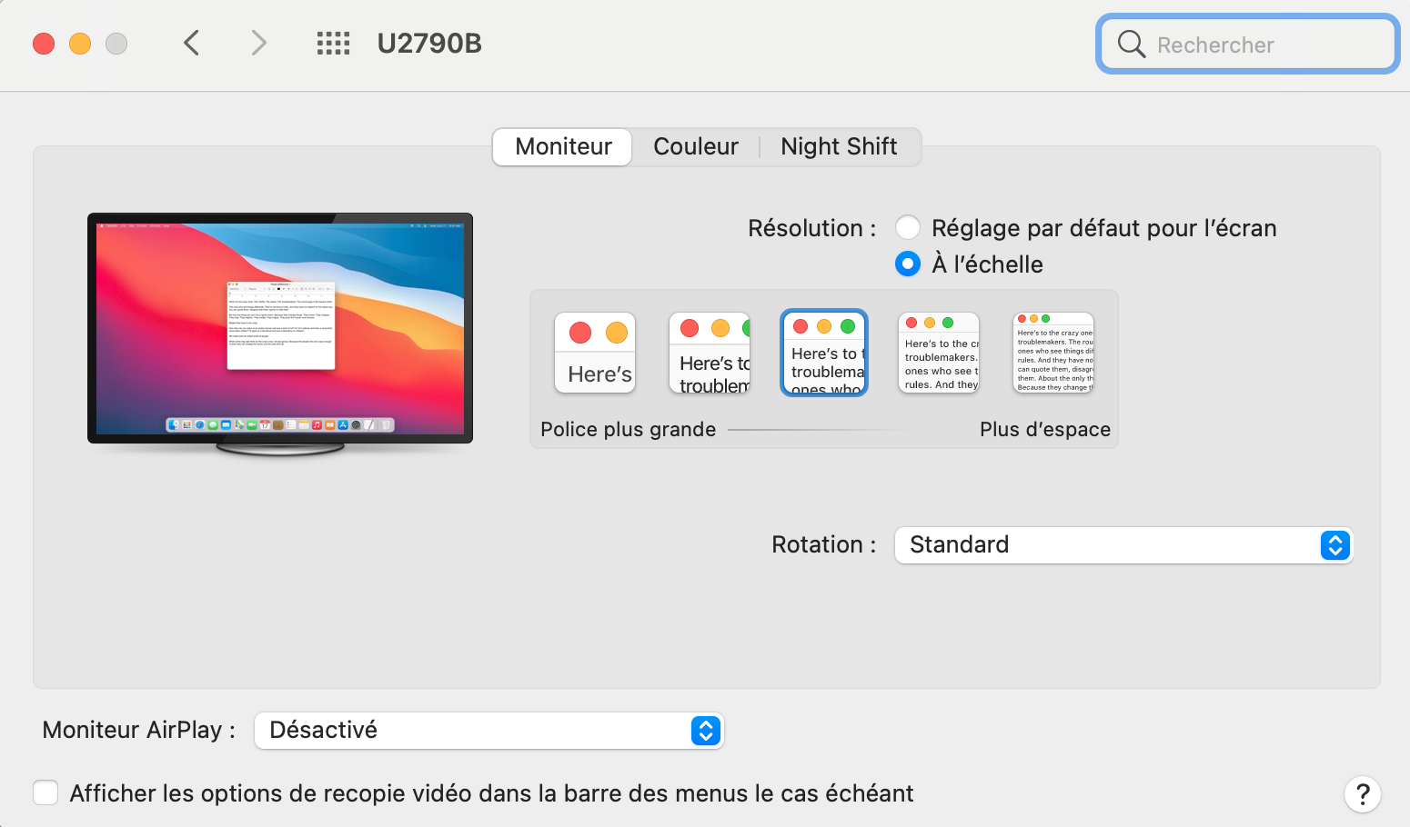

c'est quoi le HiDPI ? ça ?
https://img.super-h.fr/images/a0b7114283c5856e9064c3dae480ebe0.png
we are the dollars and cents
