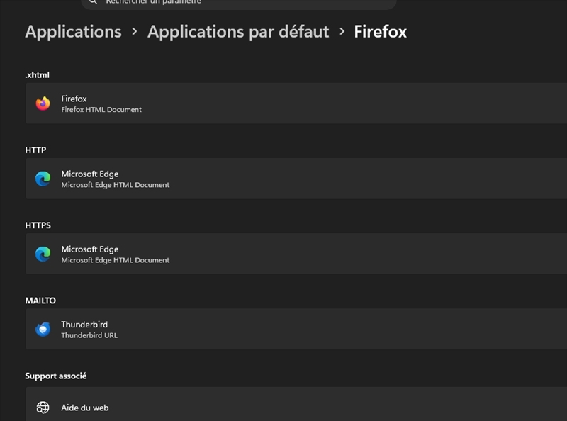

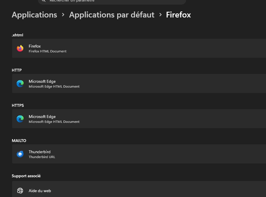

crazytiti a écrit :
Je reviens avec mon soucis d'association foirées/icone qui clignotent.
J'ai tenté de désinstaller Edge (la voie officielle avec le bouton) => mes lien HTTP s'ouvrent alors avec Firefox qui veut bien devenir mon navigateur par défaut.
- Mais dans le gestionnaire d'association impossible de le selectionner, une fois valider ça reste vide.
- je résintalle Edge -> il redeviens par défaut.
Ce n'est pas Edge qui merdoie c'est bien le systeme de gestion des association :-/
Il me semble que j'avais constaté un truc du genre avec un autre logiciel et que faire un clic droit ouvrir avec et cocher la case toujours ouvrir avec avait résolu le problème.

Posté le 08-06-2026 à 15:37:47  profilanswer
Et tu peux les remettre ?
Moi ça merde toujours sur le navigateur par défaut + http / https :-(
Et les icones desktop clignotent quand j'ai la fenetre des paramètres d'association ouverte...

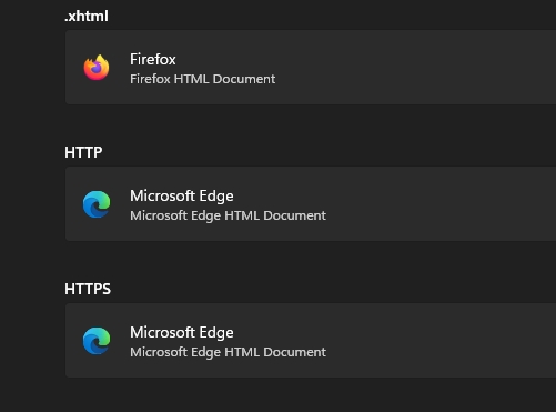

crazytiti
http://crazytiti.free.fr/
Posté le 08-06-2026 à 19:06:15  profilanswer
Hum c'est intéressant ça, je essayer de redéfinir mon firefox en defaut comme ça.
C'est là HTTP/HTTPS :
https://rehost.diberie.com/Picture/Get/r/520033
Ok, oui c'est bon j'ai pu remettre Vivaldi.  Mes icones ne clignotent pas quand j'ai la fenêtre ouverte

bon j'ai testé et de mon côté, sans surprise, ça ne marche pas, c'est toujours Edge [:sisicaivrai]

Ok je ne connaissait pas, m'enfin je préfererais résoudre mon problème à la base : pourquoi mes associations (ou du moins certaines) se reset automatiquement dés que j'ouvre la page des params et que ça provoque le clignotement des icônes du desktop...

ça m'a pris 4min20s chrono en main du moment que j'ai cliqué sur "redémarrer"
Un seul reboot.
(ssd nvme)
Et Oh joie !!!!
Mes associations sont réparées !!!
Plus d’icônes desktop qui clignotent !!!
Plus de blocage sur Edge par défaut !!!
 [:hpfan]
