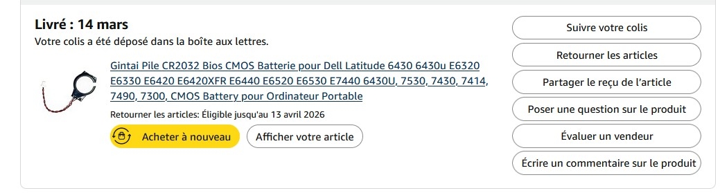

Sur laptop c'est bien plus fréquent que sur desktop. J'en ai encore changé une il y a quelques semaines.
https://rehost.diberie.com/Picture/Get/f/504240

Ben justement. En tournant H24 la pile n'est jamais utilisée. C'est normal que tu n'aies jamais eu besoin de la changer.
C'est au contraire quand tu commences à mettre les ordis au placard plusieurs mois, ou si tu fais partie des gens qui éteignent la multiprise après chaque utilisation que la pile est utilisée.
Idem pour les ordis portables, chaque fois que la batterie est vide, c'est la pile qui prend.
