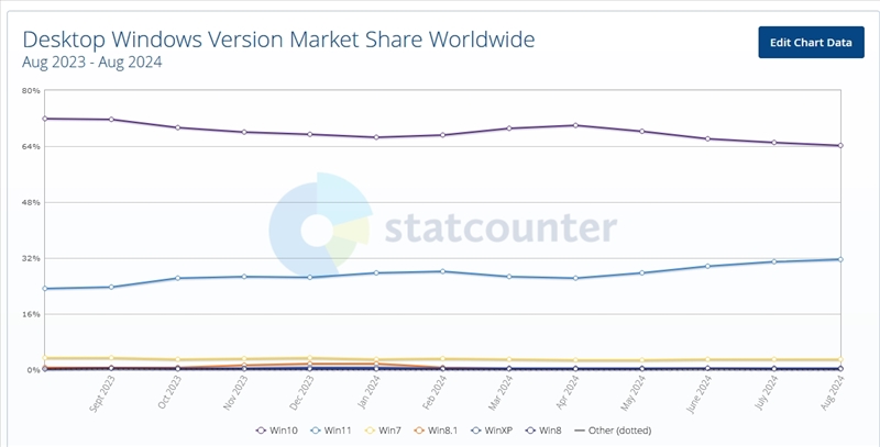

Posté le 16-10-2024 à 09:31:14  profilanswer
https://rehost.diberie.com/Picture/Get/r/321547
Je me demande si d'ici 1 an il aura plus de pc sous windows 11 que version 10
c'est quand même dingue de se dire qu'il y aura genre 50% des pc qui n'auront plus de support d'ici 1 an. Je me demande si ces pc seront la cible des hackers.
Je pense que M$ s'est planté en demandant le TPM 2.0, peut-être qu'ils vont diminuer la configuration minimale, mais j'y crois pas trop.
multiculturalisme, Nationaliste

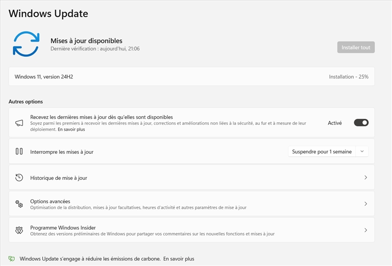

24h2, ca galère  :D
https://rehost.diberie.com/Picture/Get/r/321719

Posté le 16-10-2024 à 22:18:33  profilanswer
Toujours rien pour moi [:zest:1]
n°3455895
Posté le 16-10-2024 à 22:44:01  answer
Pfiou 1h30 le passage a 24h2
Sur 3 pc à la maison, 1 seul a eu la mise a jour
