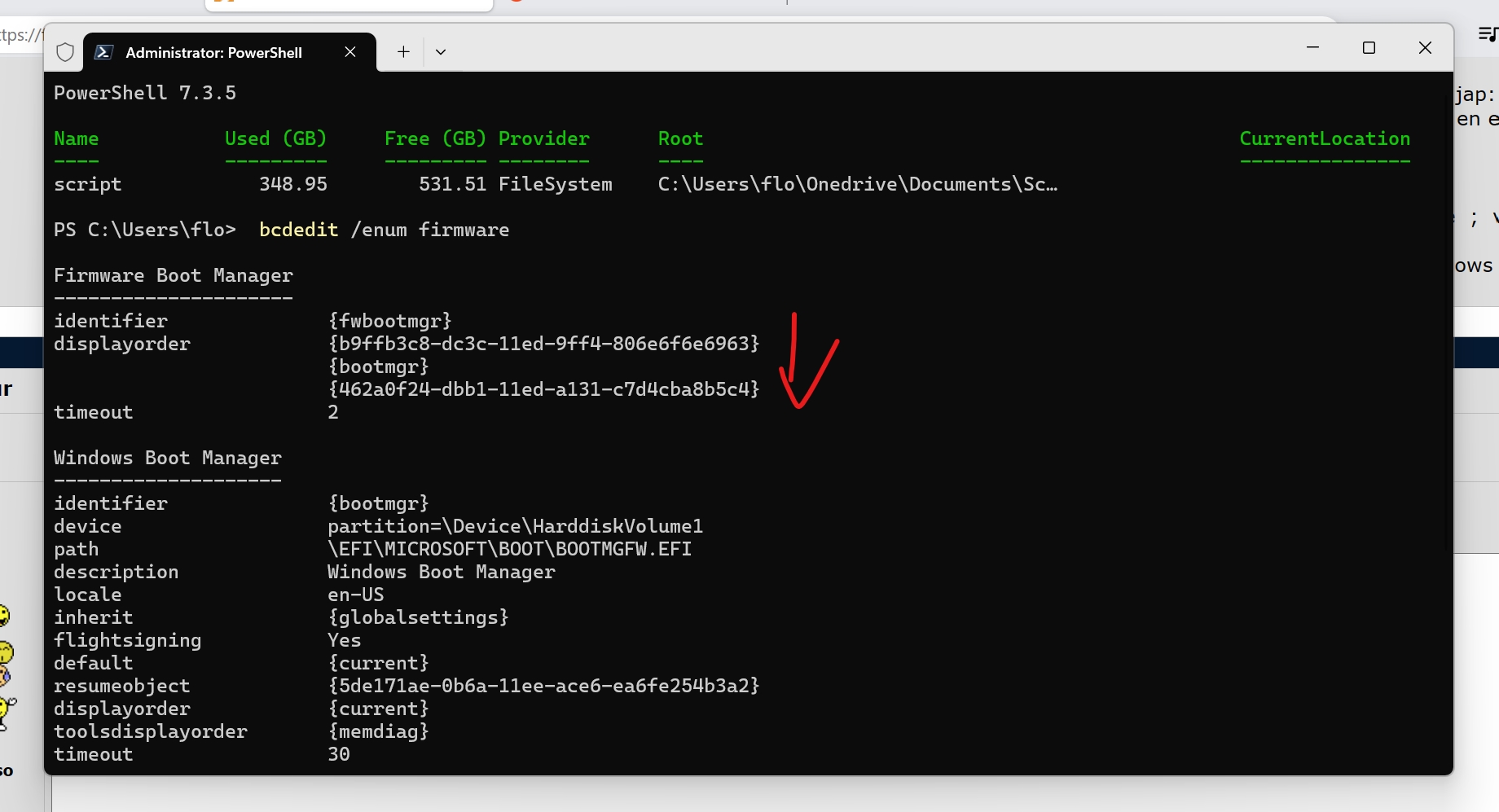

Je pense en effet qu'il y a qqch de pété avec ton bootloader Windows.
Par rapport à la commande de hier, normalement, tu vois toujours depuis Windows l'ordre de boot EFI.
https://rehost.diberie.com/Picture/Get/t/184979
Le fait que tu n'as pas ça + l'option reboot to EFI a disparu me laisse penser que ton install ne "voit" plus l'efi d'où elle a bootée.
Pas le moindre début d'idée du pourquoi mais si ça te gène vraiment, tu peux toujours tenter de réinstaller le bootloader et voir si ça change qqch.
Depuis WinRE ou un iso, ca doit être bcdboot C:\Windows /l en-us (remplacer le C par le bon lecteur & en-us par fr-fr si t'es en francais).
(Je décline toute responsabilité blablabla  :o ).

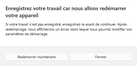

@yf38 : tu parles bien de ce bouton ?
https://zupimages.net/up/23/28/9b9k.png
si c'est bien de ça dont tu parles , c'est bien ici que je clique  et ensuite je clique bien sur "redémarrer maintenant" :
https://zupimages.net/up/23/28/n2r7.png
qui est censé nous amener au fameux menu de redémarrage avancée avec la plupart des options que je n'ai plus !
