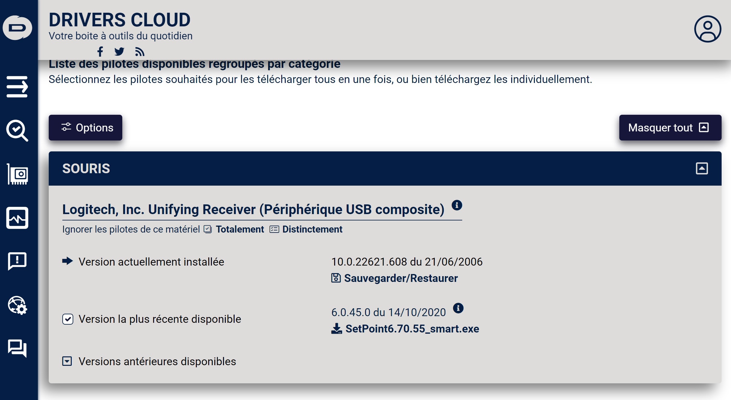

Posté le 07-10-2022 à 18:54:17  profilanswer
Cuistot a écrit :
- essayer avec le cd d'install de la CM
- télécharge un pack de tous les drivers online et faire une maj en lui donnant le répertoire téléchargé
J'ai lancé une analyse avec le site DriversCloud, ca m'indique ceci :
https://zupimages.net/up/22/40/if4a.jpg
J'ai donc téléchargé et installé ce logiciel et redémarrer et ca change rien !  :pfff:
il n'y a pas moyen de récupérer le fichier dont il parle (6.0.45.0) en version "inf" pour mettre à jour directement dans le gestionnaire de périphérique ? (si c'est bien ca au final...  :heink: )
Ils sont où les pack des drivers à télécharger dont tu parles pour essayer de mettre à jour le pilote directement dans le gestionnaire de périphériques ?
Car là, malgré le logiciel setpoint installé, ca change rien du tout ! (et en plus j'ai pas besoin de ce logiciel par rapport à mes claviers et souris Logitech, j'ai juste besoin du fichier "inf" du pilote.)
Au final je vais finir par foutre plus la merde dans mon PC qu'autre chose...  :pfff:
Ca me soul sérieux !  :fou:
Message édité par MSchumacher le 07-10-2022 à 18:57:17

Posté le 07-10-2022 à 19:03:19  profilanswer

Si tu as installé ce package, ça a aussi installé les drivers (si pas d'erreur à l'installe), ça doit donc être autre chose ;)
Tu dois pouvoir récupérer le fichier .inf dans le répertoire Windows\INF (recherches avec "modifié le" )
Mieux vaut tout récupérer dans System32\DriverStore\FileRepository\répertoire_associé_au_drivers

Posté le 07-10-2022 à 19:51:48  profilanswer

yf38
Posté le 07-10-2022 à 20:32:32  profilanswer
Pour souris et clavier Logitech il suffit d'avoir le driver Unifying, et encore, si la souris est déjà couplée au dongle ce n'est même pas absolument nécessaire.
Surtout ne pas installer de driver setpoint, chaque fois que j'ai testé ça en supposant que les bug de la fois précédente avaient été traités j'ai été déçu. Plantage divers assurés ou fonctionnement erratique.
Pour Unifying le driver n'est pas critique.
Pour une souris lambda pas besoin de setpoint.
Tous les PC de mes configs tournent comme ça de Windows 7 à Windows 11.
Message édité par yf38 le 07-10-2022 à 20:35:43

Cuistot
Maitre nageur
Posté le 07-10-2022 à 20:33:44  profilanswer
a chaque fois que ca m'est arrivé, j'ai trouvé avec les driverspack et souvent c'était un machin intel
faire une recherche sur le cd d la CM aide pas mal sauf si c'est caché dans un exe

MSchumache​r
Posté le 08-10-2022 à 01:31:27  profilanswer
J'ai récupéré le pack complet des drivers (35Go ! :sweat: ) et j'ai extrait toutes les archives, quand je lance la mise à jour du pilote par le gestionnaire de périphérique en ciblant le dossier "drivers" ca me dit ceci "Les meilleurs pilotes pour votre appareil sont déjà installés"...  :pt1cable:
J'en ai profiter pour faire cela sur tous les périphériques apparents dans le gestionnaire de périphérique, certains se sont mis à jour.
fabcoq a écrit :
Pourquoi aller cherche les drivers autres que chez Logitech ?
Tous mes logiciels Logitech sont à jour et vu que dans les détails du pilote c'est indiqué "Fournisseur : ESET", je ne suis pas sur que ce soit réellement en rapport avec Logitech au final.
Kroma X amorK a écrit :
Après ça peut être simplement un dongle qui est en fin de vie, ça m'est déjà arrivé perso et j'ai eu les mêmes symptômes, un périph pas reconnu par intermittence voire plus du tout mais une souris toujours fonctionnelle.
J'ai testé de débrancher tous mes dongles Logitech (3 au total, MX Keys - G700s - G604, au passage, chaque appareil fonctionne avec un logiciel diffèrent  :pfff: , ils peuvent pas tout regrouper dans un même et unique logiciel chez Logitech !!!  :fou: ), puis j'ai désinstallé le périphérique dans le gestionnaire de périphériques et j'ai redémarré le PC, résultat il est réapparu dans le gestionnaire de périphériques alors que plus aucun dongles étaient branchés sur les ports USB...  :pt1cable:
De toutes façon, grâce à cet essais effectué je me suis rendu compte que les 3 dongles Logitech branchés sur mon PC sont les 3 périphériques qui sont apparents et bien reconnu dans le gestionnaire des périphériques juste au-dessus de celui qui n'est pas reconnu et ils sont nommés "Périphérique USB composite" (x3). (voir sur mes captures précédentes)
Franchement je ne comprends plus rien !  :pt1cable:
Je suis obligé d'avoir les logiciels Logitech d'installés pour pouvoir paramétrer mes appareils, surtout pour la G700s et G604 mais aussi pour mon clavier G13 !
Bon je fais quoi après tous ces différents essais infructueux ? (j'y ai passé toute ma journée dessus !  :pfff: )
J'abandonne ou bien il y a d'autre trucs à essayer ?
 :jap: encore à tous ceux qui essais de m'aider à résoudre ce problème.
Message édité par MSchumacher le 08-10-2022 à 01:32:18

Cuistot
Maitre nageur
Posté le 08-10-2022 à 11:15:41  profilanswer
et en supprimant les drivers avant la maj c'est bien le même qui s'installe ?
