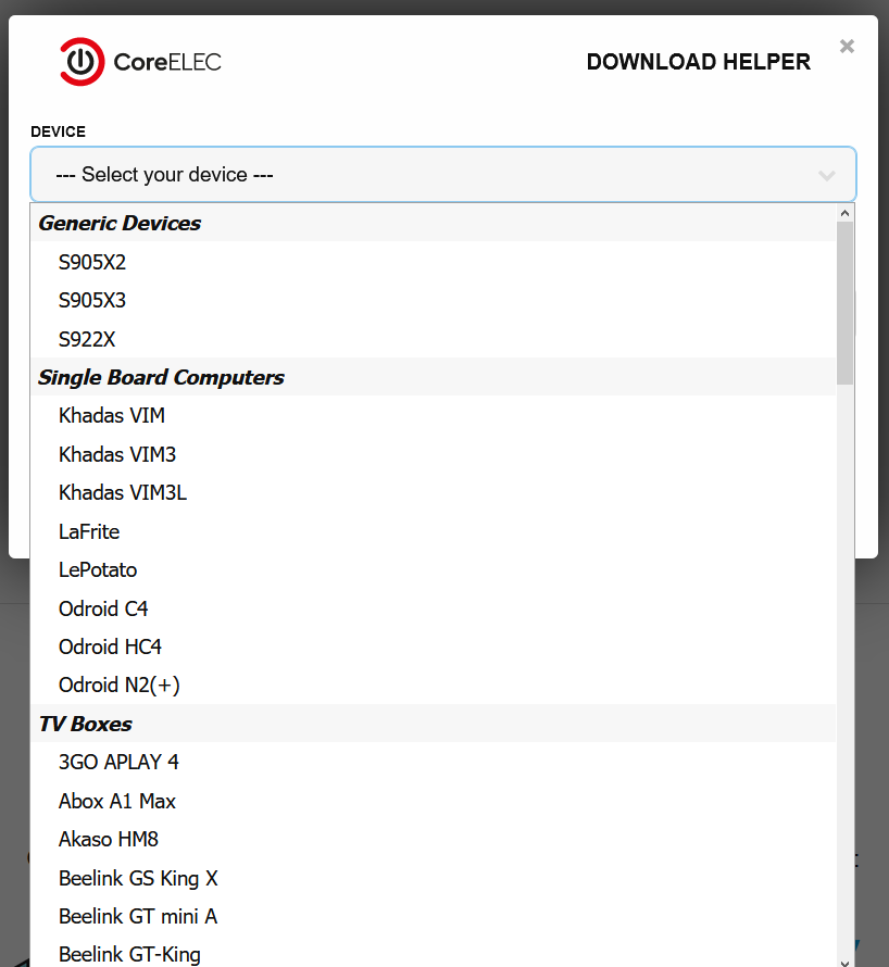

adolphe197​0
Posté le 05-03-2021 à 16:53:01  profilanswer
Voilà ça ne fonctionne pas, la box ne boot pas et rien ne s'affiche  :(
J'ai essayer avec les devices tree DTB : g12a_s905x2_2g et g12a_s905x2_2g_1gbit
Maintenant est-ce que j'ai pris la bonne version de coreElec ? J'ai pris comme version : la Generic Devices S905X2
[img]https://zupimages.net/up/21/09/vhxr.png[/img]
Dans l'info system sur Kodi 18 (coreElec) il est renseigné comme CPU :
Amlogic S905X rev a
Donc je me demande pour finir si ma box est bien compatible avec le nouveau coreElec Matrix?
Samsung Galaxy S24+, Synology DS-412+ et DS420+, Harmony Elite, Ampli DENON AVR-X2500H + Focal SIB 5.1, TV Philips 50P5028, Surface Pro 2 i5 256go, PC Laptop Lenovo Legion 5,Shield PRO, Mini M8S II 4K Smart T
n°2272853
Fredouye
Shivers !
Posté le 05-03-2021 à 17:41:31  profilanswer
Non, ce ne sont pas les mêmes SoC.
Pour une Mini M8S II (S905X), il te faut ce fichier : https://github.com/CoreELEC/CoreELE [...] ric.img.gz
Petit bug dans leur sélecteur...
Merci beaucoup ça fonctionne maintenant  :jap:
