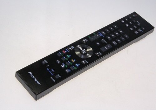

Pour revenir en arrière, c'est la touche retour de ta télécommande de TV.
Exemple :
http://static.s-sfr.fr/media/ass-box-tv-fibre-btn-retour.png
Pour info, sur mon Plasma Pioneer, cette touche fonctionne.
http://ecx.images-amazon.com/images/I/41Thb4xHeEL.jpg
La molette souris ne fonctionne apparemment pas, j'ai le même problème, et je l'ai lu à plusieurs reprises.

J'ai édité. Cette touche que tu indiques fais changer la chaîne de la TV donc je vais plutot remapper une touche de couleur.
Message édité par mr oizo bis le 18-05-2015 à 14:46:17
