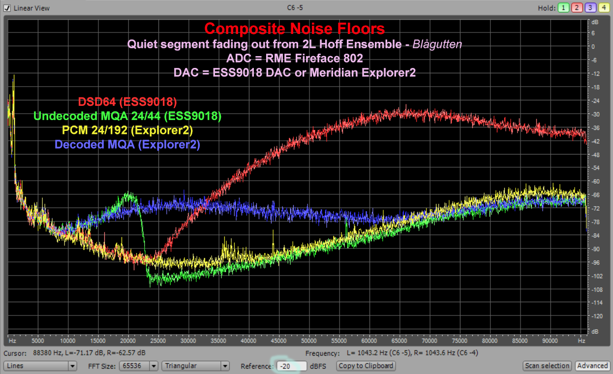

pour en revenir au ABX, le test d archimago confirme ce que j ai lu sur l autre site: les habitués arrivent à reconnaitre le MQA car il aurait une signature plus claire
Les graphiques différentiels montrent une nette montée du bruit dans une région audible (10000-20000 Hz) :
https://2.bp.blogspot.com/--lPk6tOp [...] posite.png
Il n'est pas vraiment vraiment étonnant que ce soit audible. Comme le suggère l'auteur, un léger boost dans les hautes fréquences pourrait donner le même résultat (sans passer par un tout le tintouin du MQA).
Message édité par gURuBoOleZZ le 23-01-2017 à 14:28:29
