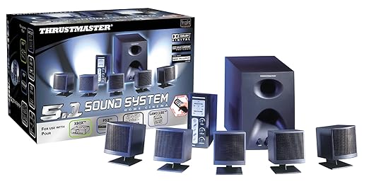

Pour le moment j'ai un vieux home cinema thrustmaster
https://images-na.ssl-images-amazon [...] SX522_.jpg
Il est directement branché en optique depuis la TV (PS4 / PS3 sont branchées en hdmi à la tv) et je compte changer pour un autre Z 5500  :D
