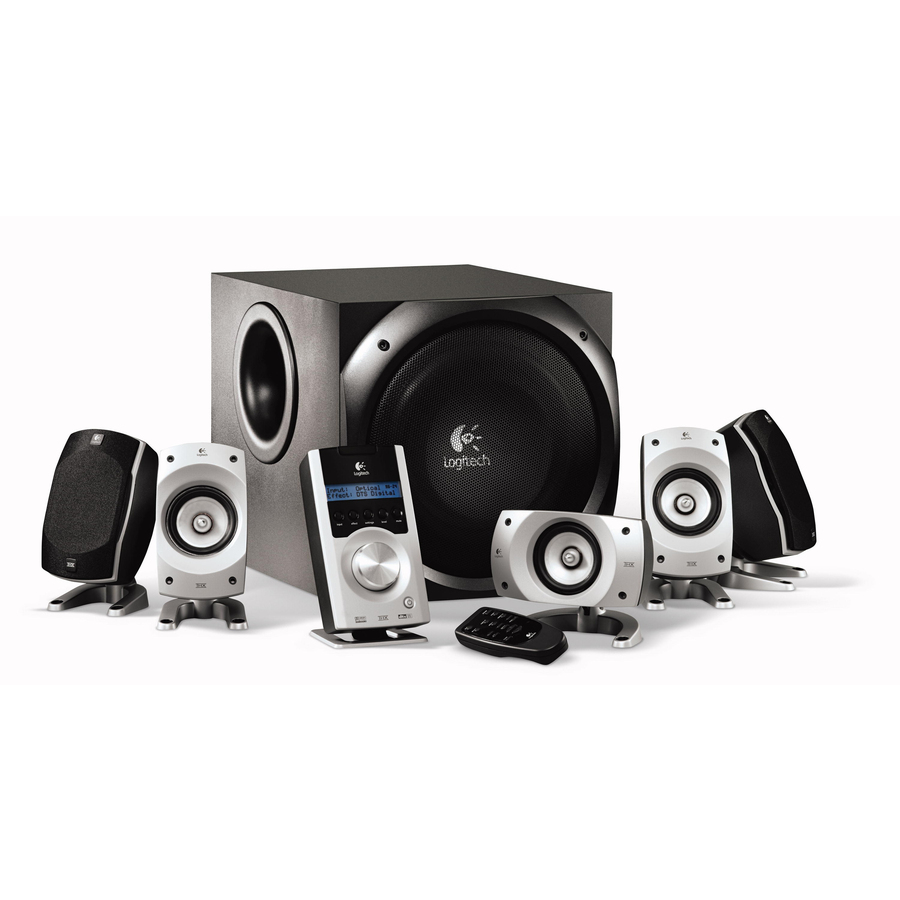

Bonjour à tous,
Existe-t-il plusieurs versions du Z-5500 ? J'ai trouvé une version où les 5 satellites auraient une protection noire. Et un autre où seuls trois satellites seraient protégés par un voile noir, les deux autres n'ayant rien dessus.
Auriez-vous des informations à ce sujet ? Je vous remercie par avance.
(Je n'ai pas lu les 565 pages du topic :p )

A ma connaissance, il y avait 2 versions.
La plus récente a le bouton power sur le POD avec un symbole d'écouteur car à ma connaissance le Z5500 consommait trop "à l'arrêt" et on leur avait reproché que le symbole power sur la version 1 était abusif
Message édité par houckaye le 13-09-2015 à 15:45:56

Posté le 13-09-2015 à 17:41:09  profilanswer
D'accord merci. Mais je ne vois pas cette différence sur le pod sur les photos que j'ai pues trouver sur internet.
J'ai pu trouver cette photo de bonne qualité :
http://content.etilize.com/Original/10273141.jpg
C'est de la diode en bas à droite de cette image que tu parles ?
http://www.consolegames.ro/forum/a [...] c00351.jpg

Langfloria​n
Posté le 14-09-2015 à 20:29:46  profilanswer
https://ompympah.files.wordpress.co [...] 105421.jpg
Ancienne à gauche, nouvelle à droite.
n°1987331
herbeapipe
Posté le 14-09-2015 à 21:09:30  profilanswer
Ah d'accord merci ! Au moins c'est clair là :)
