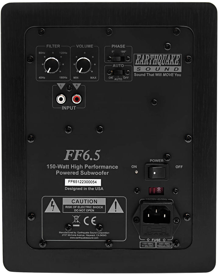

Posté le 10-09-2014 à 21:27:09  profilanswer
bilkinis a écrit :
sauf que c'est là qu'on voit que le subwoofer est bien surdimensionné, je obliger de modifier l’égaliseur pour diminuer les basse et diminuer le crossover à 90Hz si je veux pas faire trop trembler le sol.
C'est normal, ton adaptateur rca > vga, laisse passer le volume à fond ( le caisson n'est plus controlé par le pod, l'adaptateur le "bypass" )...
Sur un caisson "classique" pour ampli HC, tu aurait un réglage du volume, et des fréquences crossover à l'arrière du caisson (tu ne serait pas obligé de le régler sur l'ampli) :
http://www.son-video.com/images/dynamic/Caissons_de_basses/articles/Earthquake/EARTHQFF65/Earthquake-FF-6-5_D_900.jpg
Un caisson "parfaitement dimensionné", ça n'existe pas, il faut tous les régler suivant la salle d'écoute et la puissance qu'on envoi dans les sats.  ;)
Logiquement, tu doit aussi avoir l'option de baisser le gain en dB, pour éviter de faire "trembler le sol"...  :D
Le tout est d'essayer de trouver le bon compromis entre le gain et le crossover (il faut éviter de perdre trop de fréquences entre le caisson et les sats)...  [:vulcain00]
Si par exemple, tu coupe ton caisson à 90Hz, mais que les sats démarrent à 130Hz (c'est un exemple, je ne connais pas la gamme de fréquence des sats logitech), dans ce cas tu perd toute la gamme de fréquences comprise entre 90 et 130Hz.
Sur une courbe de réponse en fréquence (sur cette exemple un casque AKG), ça provoquerait un pic de chute entre 90Hz et 130Hz, toutes ces fréquences seraient inaudibles :
http://img15.hostingpics.net/pics/243763AKGK701rellvlsmooth12.jpg
Dans ton cas, tu doit surement avoir trop de gain sur le caisson, ça doit donner un truc dans ce style :
http://img15.hostingpics.net/pics/282016exempl2.jpg
