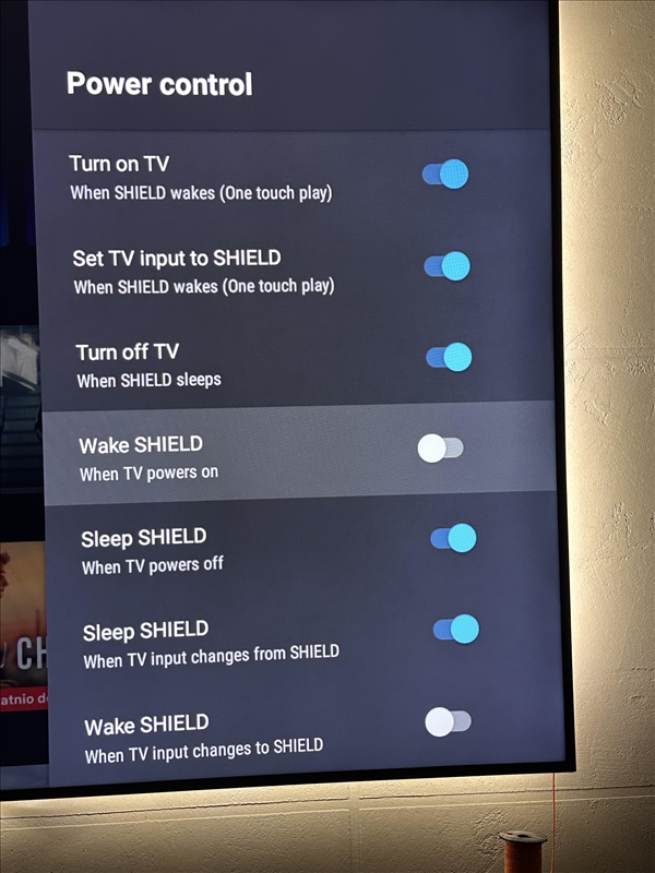

Salut, je vais peut être trouver quelqu'un ici qui a rencontré le même problème que moi avec la gestion HDMI-CEC de la Shield.
Config de mon installation:
TV Philips 4K 50" Ambilight
Ampli DENON AVR-X1700H
Nvidia Shield 2017
Nintendo Switch Oled
Dock Valve pour Steam Deck
HDMI-CEC activé sur Shield TV, Ampli DENON et Easylink activé sur Philips TV pour commander tous les appareils avec la télécommande TV.
Problème: Lorsque je change la source (vers la Switch) j'ai une partie de ping pong entre la Switch et Shield TV qui force le signal et ne bascule pas en veille.
Je rencontrais le même soucis avec mon ancien Ampli Yamaha.
J'ai essayé un autre cable HDMI, bidouillé dans le mode développeur de Shield TV mais rien à faire... la seule solution c'est de désactiver HDMI-CEC du DENON ce qui oblige à l'allumer avec sa télécommande, pas trop un problème pour moi mais madame et les enfants ont du mal à comprendre  :pt1cable:
Je vous remercie si vous avez des suggestions.
EDIT:
En réglant comme ceci j'ai trouvé un bon compromis, le basculement des sources n'est pas génial, il faut forcer pour réveiller Shield TV ensuite mais au moins ca ne fait plus le ping pong.
https://rehost.diberie.com/Picture/Get/r/333551
Message édité par daft974 le 07-12-2024 à 14:37:42
n°2363943
yakko_warn​ers
Posté le 07-12-2024 à 15:17:50  profilanswer
Essaie aussi en changeant le dernier réglage.
Pour le reste ça dépend si la Shield est ta source principale ou si c'est la TV.
Si c'est ta source principale, tu peux mettre sur on les trois premiers sinon c'est mieux sur off.
Et donc les deux derniers sur On pour réveiller et endormir la Shield suivant si tu bascule la source dessus avec ton Ampli.
Message édité par yakko_warners le 07-12-2024 à 15:18:23

La Shield est bien la source principale, merci je vais essayer tes recommandations,  hier en laissant comme au dessus je me suis aperçu que l'ampli ne s'éteignait plus avec le reste.

EDIT: en jouant dans les réglages CEC ça ne résoud rien, je vais donc essayé de brancher la source (Shield) direct sur le deuxième HDMI de la TV en ARC.
