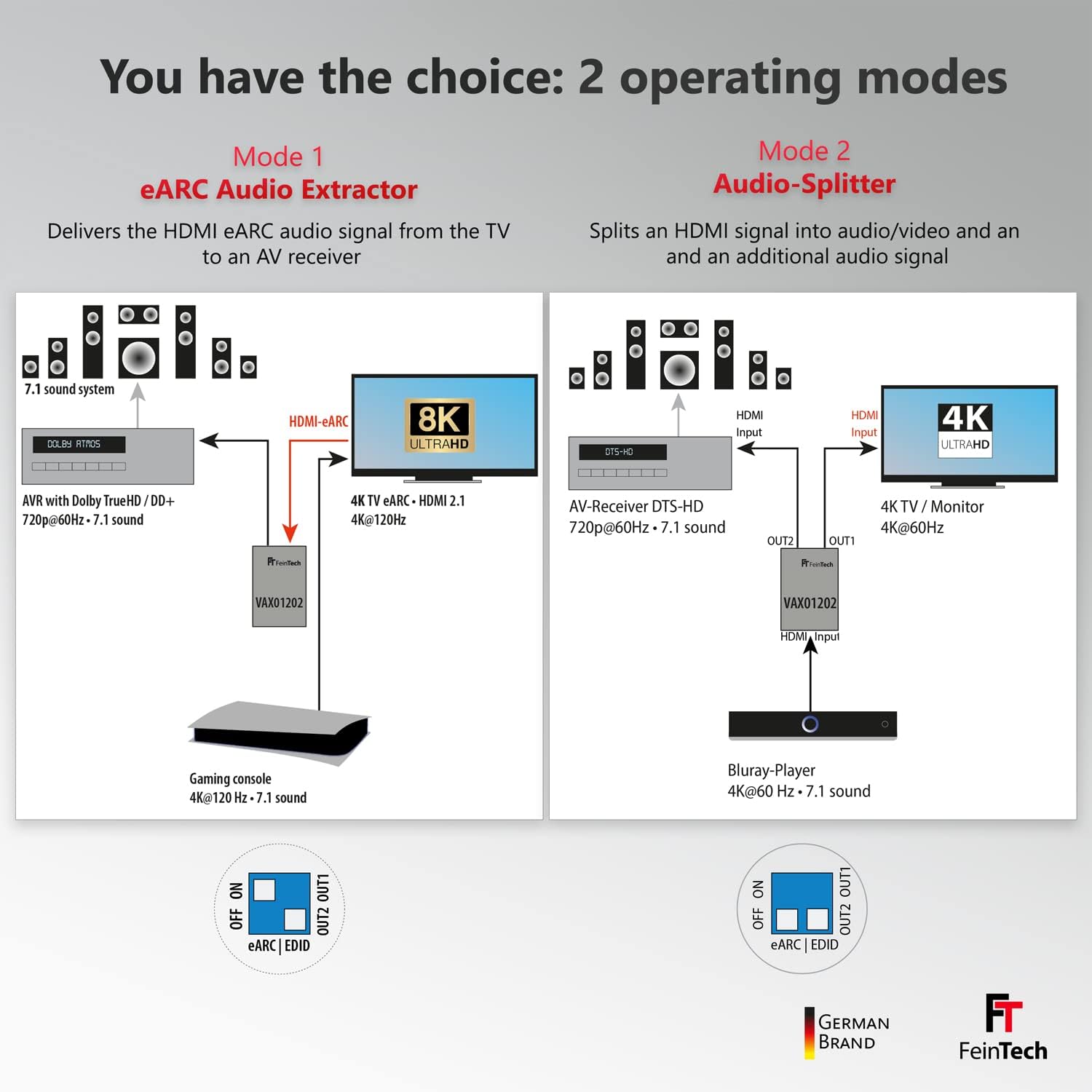

Kara a écrit :
Y'a plusieurs modes, mais celui qui m'intéresse c'est d'extraire l'eARC de la TV et balancer le flux sonore vers une entrée "classique" de l'ampli.
Donc en fait, ton ampli se retrouve à recevoir du Dolby True Atmos Space X 9D sur une entrée (sans l'image mais OSEF puisque ça vient de la TV qui a donc déjà l'image).
Et en fait le bon lien c'est : https://www.amazon.fr/FeinTech-VAX0 [...] B08TX473Z8
https://m.media-amazon.com/images/I [...] L1500_.jpg
Je savais même pas que ce truc existait, merci!

Kara a écrit :
Question audio : je lance un film via Kodi en AAC 5.1.
Mon ampli m'affiche de la stéréo  :sweat:
Je lis que le AAC est forcément décodé et que ça passe pas en passthrough, admettons  [:transparency]

Kara a écrit :
Bon, au final je pense que j'ai trouvé : le ARC ne permet pas de faire passer du LPCM 5.1, ça se limite au 2.0. Voilà voilà :o
Je suis bon pour acheter un boitier comme ça : https://www.amazon.fr/FeinTech-VAX0 [...] B08TX473Z8
