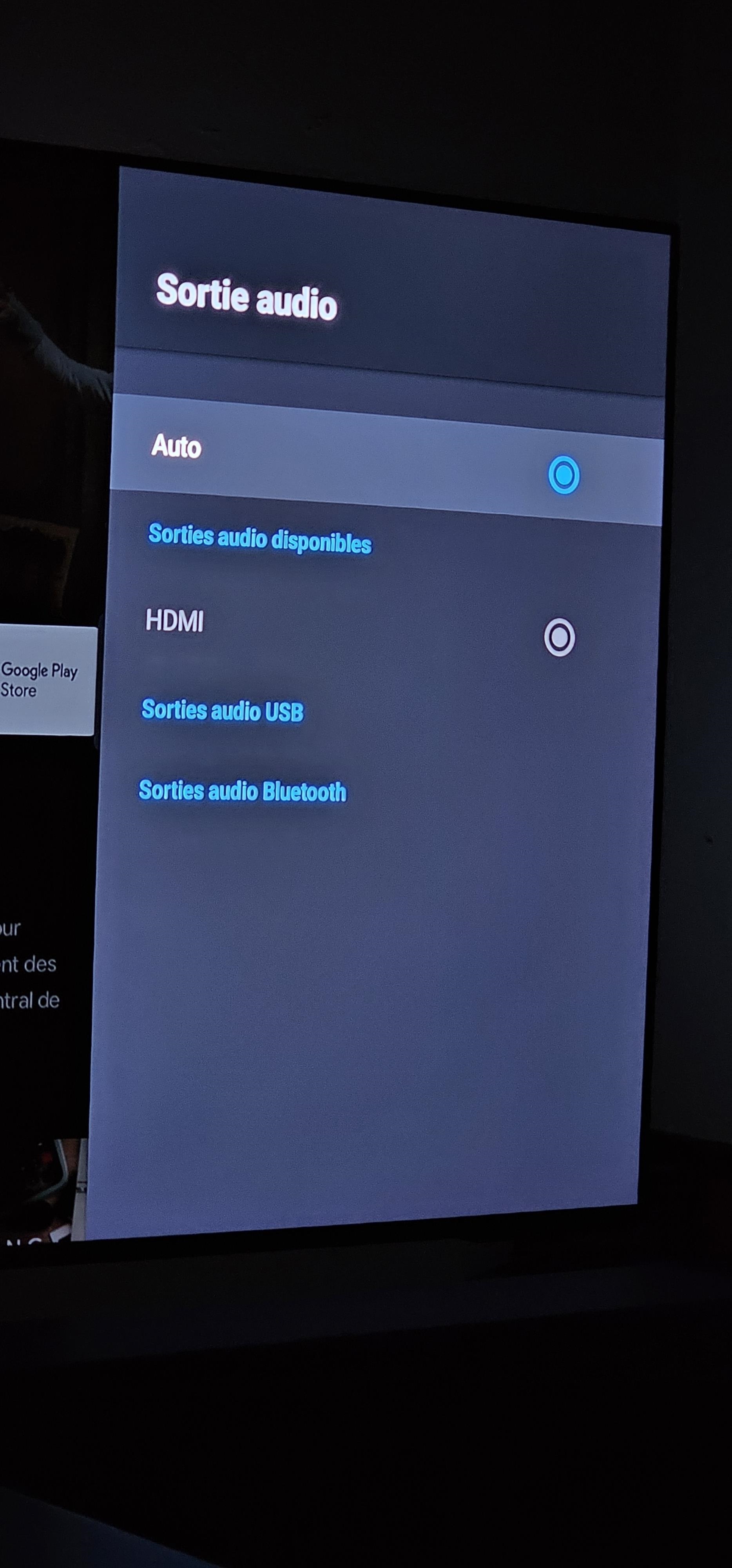

DiB91
Bwaaaaaaah
Posté le 02-07-2023 à 22:00:21  profilanswer
C'est grisé chez moi.
Je ne peux pas choisir autre chose que Auto.
https://rehost.diberie.com/Picture/Get/r/183716
Message édité par DiB91 le 02-07-2023 à 22:01:02

Kelchacalc​etype
Posté le 02-07-2023 à 22:39:44  profilanswer
NicCo a écrit :
En direct sur la BDS ça marchait en Auto ?
Oui
Et je pouvais tout lire, y compris DA, DTS X, etc.
C'était grisé chez moi aussi, mais j'étais quand même arrivé à le modifier.

n°2336449
clovis86
LIfe is hard and so am I
Posté le 03-07-2023 à 14:10:01  profilanswer
Kelchacalcetype a écrit :
Oui
Yes, il faut valider quand on est sur « auto » et ça bascule sur « hdmi »
Totalement contre intuitif ! :lol:
