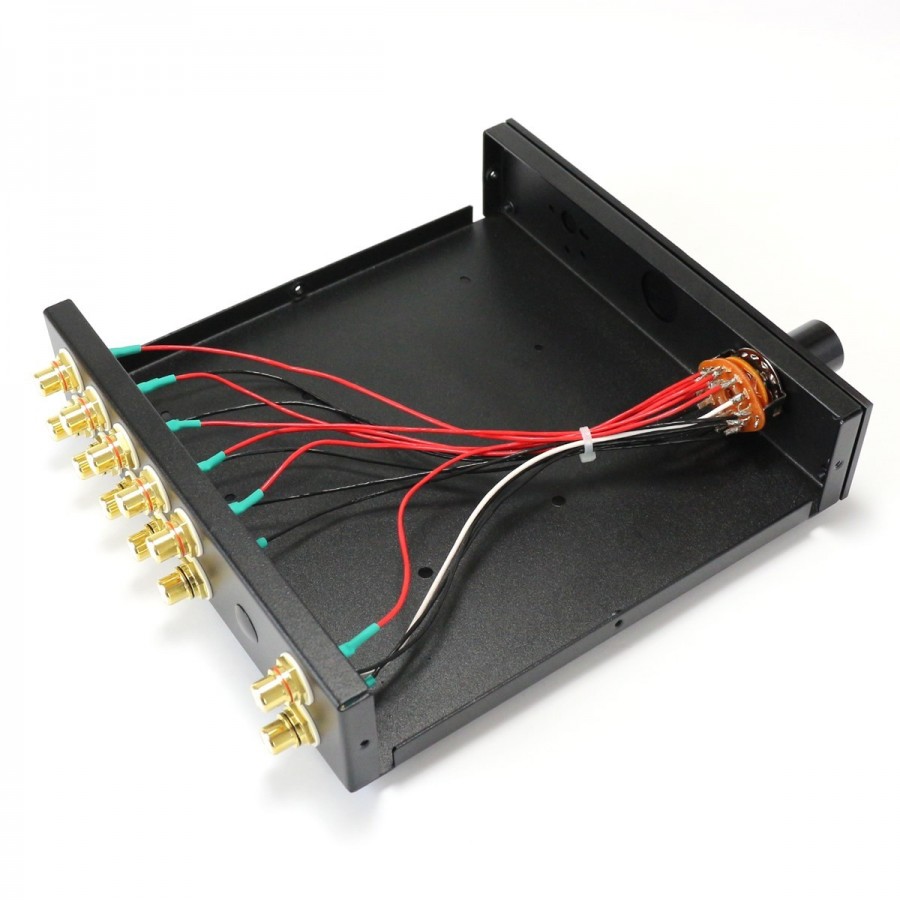

Ah, sinon, j'ai fini par trouver une de ces petites boîtes avec plusieurs entrées et DEUX sorties (ou l'inverse si on veut  :o ) et même une position mute.
https://www.head-fi.org/threads/sol [...] ox.576118/
Cela fait un bout de temps que je n'ai plus bricolé mais avec l'aide d'un ami ébéniste et en y mettant des pointes de découplage, on pourrait se faire un tas de sous.  :lol:
(désolé, c'est peut-être pas le bon topic  :o )

Bon, blague à part, après réflexion je songe à partir sur une solution DIY, avec à priori:
- 3 entrées: 2 en RCA à l'arrière et 1 en jack stéréo en façade.
- 3 sorties: 2 en RCA à l'arrière et 1 en jack stéréo en façade (pareil en fait, comme ça même si je branche tout à l'envers).
- et donc deux boutons sélecteurs en façade.
Le but de ce boîtier étant de s'affranchir de manipulations simples (débrancher un câble, brancher un autre en lieu, retourner les appareils etc...) mais qu'on a pas trop envie de répéter, je me suis dis que:
- Un jack en entrée en façade c'est pratique pour brancher vite fait (sans devoir retourner le boîtier) un lecteur mp3 ou un téléphone ou un autre appareil à usage ponctuel.
- Un jack en sortie si je veux brancher un casque sans passer par l'ampli casque.
- Les RCA accueillent les appareils qui restent branchés de manière permanente.
Il y a des gens correctement équipés qui me doivent des services, je vais les solliciter.  :o

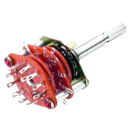

Elias, tu as des références ou des marques à recommander pour les boutons sélecteurs? Ce sont je pense les éléments qui ont le plus à craindre à la longue.
(oui, je sais, il y a un topic DIY)
edit: ici aussi https://www.mfspdesigns.com/index.p [...] -selecteur , c'est du DIY pour donner une idée.
Message édité par hpl-nyarlathotep le 30-07-2017 à 15:22:27
Je ne pourrait pas te donner de marque précise, demande plutôt sur un topic DIY...  :??:
Sinon, ça s'appelle un "commutateur rotatif à galette" :  https://www.google.fr/search?client [...] QUyy8K2_AA
http://www.audiophonics.fr/5576-large_default/monacor-rs246-selecteur-mecanique-2x2x6-positions.jpg
Monacor, il me semble que c'est une bonne marque : http://www.audiophonics.fr/fr/elec [...] -7393.html
Après, il faut choisir suivant le nombre de broches et positions que tu as besoin (j'ai mis cette exemple au pif via google image).  ;)
Voilà:
http://nyarlathotep33.free.fr/hfr/switch3.jpg
http://nyarlathotep33.free.fr/hfr/switch1.jpg
http://nyarlathotep33.free.fr/hfr/switch2.jpg
Pas grand chose à ajouter sauf si jamais ça intéresse quelqu'un.
Message édité par hpl-nyarlathotep le 04-09-2017 à 15:48:55
